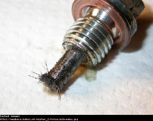

Hier ein Bild von der Ablass-Schraube einer 625 SXC beim ersten Ölwechsel. Das Bike ist mittlerweile drei Jahre alt, wird nur zum Hardendurieren hergenommen, und lief bzw. läuft ohne Probleme.
Damals hab ich mich auch über die Späne gewundert, ist aber normal.
LG Mister L

Also Jungs, wenn das massive Späne wären, dann würde ich mir ernsthaft Gedanken um meinen Motor machen.
Wenn solche Späne im Motor sind, dann steht der Exitus bald bevor.
Das Zeugs was Ihr an dem Magneten seht ist Feinstabrieb oder auch Metallschlamm. Die einzelnen Partikel richten sich entlang der magnetischen Feldlinien auf. Dann siehts aus wie ein massiver Span. Größere Partikel werden im Ölfilter oder im Sieb zurückgehalten.

Sobald du Kugeln, Kegel oder Walzen von den Lagern am Magneten hast, dann kannst du das Teil für den ganz grossen Total-General-Service anmelden. Metallflitterchen etc - wie schon alle anderen gesagt haben - sind eigentlich immer am Magneten zu finden. Bei mir sind immer die ersten 2 INspektionen am krassesten, dann eher abnehmend.
