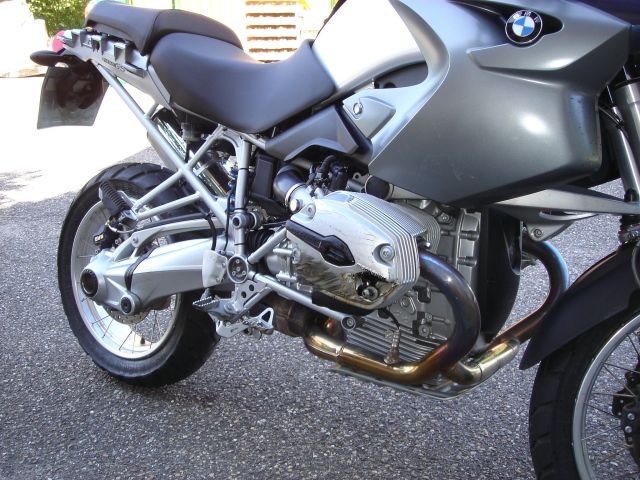

OldieOffline
Anmeldungsdatum: 30.08.2003
Beiträge insgesamt: 1753
BeitragVerfasst am : So, 6. Aug 2006, 8:06    Titel: Antworten mit Zitat
@Alex,
"kauf Dir an Boxermotor, da gibts den Beinschützer serienmässig"
Da kann ich dir nur recht geben. Und es funzt perfekt
und hat mir mein Bein gerettet.
Und kein aaaaaaber:die Tuttln haben mich noch nie beim OffRoaden behindert.
Oldie
 Dateigröße:  78.62 KB
 Angeschaut:  1217 mal
BeitragVerfasst am : So, 6. Aug 2006, 13:00    Titel: Antworten mit Zitat
vielleicht aber die Reifen - hatdieses moped überhaupt schon mal Dreck gesehen ...
