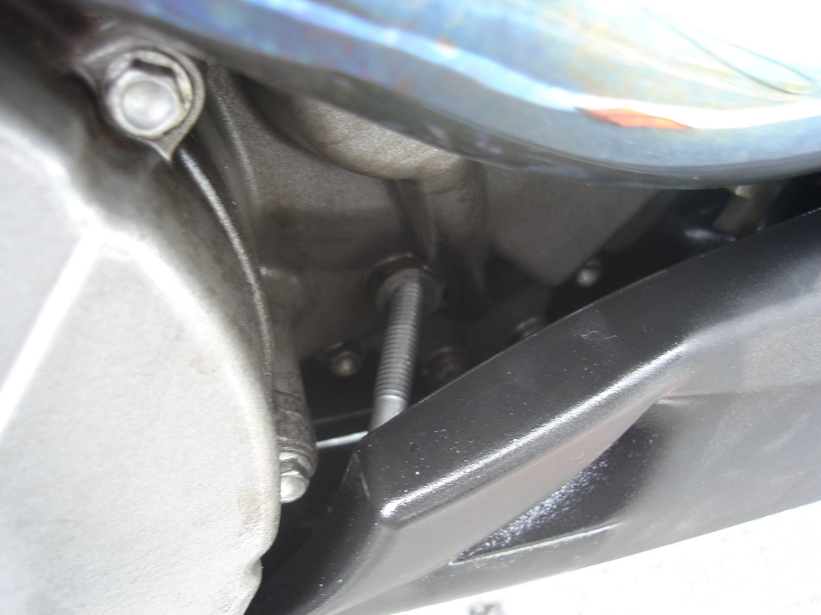

@schradt
hier 2 Bilder der Schraube.
Wird angeblich bei Einstellarbeiten herausgedreht und längere zur Fixierung der Kurbelwelle eingeschraubt.
 Dateigröße:  169.32 KB
 Angeschaut:  854 mal
Perseus

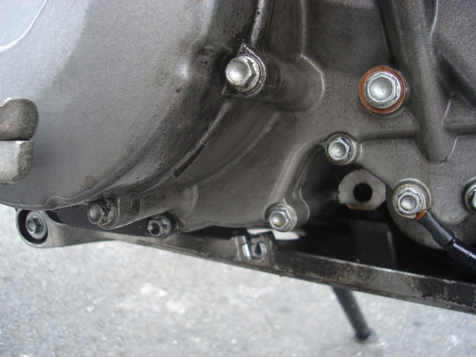

BeitragVerfasst am : So, 30. Jul 2006, 19:28    Titel: Antworten mit Zitat
hier nr. 2
man sieht die zu große scheibe
große "kleine" Scheibe mit großer wirkung blink
 Dateigröße:  248.42 KB
 Angeschaut:  820 mal
Perseus
SchradtOffline
Site Admin
Anmeldungsdatum: 30.09.2003
Beiträge insgesamt: 7010
 →  159.000 km
KTM LC4 620 SC, 2001
BeitragVerfasst am : So, 30. Jul 2006, 19:30    Titel: Antworten mit Zitat
Mechaniker treten... Hätte aber auch mit der Scheibe gehalten, wenn die Schraube fest gewesen wäre, aber auf jeden Fall hätte er die Scheibe tauschen sollen, als er die Schraube demontiert hat.

PerseusOffline
Anmeldungsdatum: 28.06.2005
Beiträge insgesamt: 987
BMW GS
Husqvarna
BeitragVerfasst am : So, 30. Jul 2006, 19:47    Titel: Antworten mit Zitat
@schradt
ich weiß ich bin manchmal kleinlich (besonders wenn ich mich über mechanikerpfusch ärgere)
schau dir mal bild 2 genau an. kupplungsdeckel bei Position 4 Uhr. aus anderer perspektive kann man die dichtung / dichtmasse sehen. bin mir ziemlich sicher dass das mit salz im winter "aufblüht".
für mich sieht das aus wie abhebeln des deckels mit werkzeug.
kann ja passieren, aber dann mache ich das doch wieder mit dicht, oder biege das teil zurück.
Perseus
