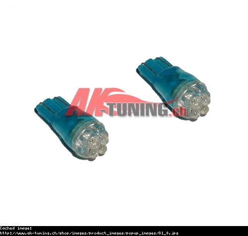

Nachdem ich den 3-wöchigen Glühlampenwechsel leid war, hab ich einfache LEDs rein gemacht. Tagsüber leider nicht so hell, aber die gehn nicht so schnell kaputt.

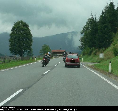

Das kanns doch nicht sein, das ist kein Rücklicht, das ist eine Stalllaterne.
Danke an den Fotografen für das Bild
OffTopic: da hilft kein ABS, da hilft nur ein Lehrgang!

BeitragVerfasst am : So, 27. Aug 2006, 20:20    Titel: Antworten mit Zitat
Bild entwendet und zweckentfremdet missbraucht...
Bruggma @ So, 27. Aug 2006, 21:11 hat folgendes geschrieben:
Was genau gefällt Dir nicht? Zu dunkel?
Lediglich die Dose brauchte überhaupt ein Rücklicht,
weil der schlich vor uns rum und hielt den Verkehr auf...
Zum anderen war es hellerlichter Tag, da kann man das recht schlecht beurteilen, denke ich.
Meine Meinung :org. Licht ist OK, LED-Rücklicht könnt (wenn man nicht bremst!) heller sein.

BeitragVerfasst am : So, 19. Nov 2006, 12:33    Titel: Antworten mit Zitat
Ich hatte lange Zeit zwei LED Birnchen im Originalrücklicht. Das war schon eher Stalllaterne als das Rücklicht vom Kantnschleifer oben. Blickt man genau gerade auf das Rücklicht, ist es natürlich heller, aber schräg von der Seite sind die LEDs nunmal dunkler als ne klassische Glühlampe.
Da die Glühlampen aber schneller kaputt gehen, sind sie auch nicht die optimale Lösung.
Nun habe ich mir ein LED Rücklicht zusätzlich oben auf den Kotflügel montiert. Ist von Louis, ohne Kennzeichenbeleuchtung und ich denke mal das gleiche was auch der TDI Heckumbau und Ollo verwenden.
Bei Tageslicht ist die Originallampe deutlich besser zu erkennen, als die LED Funzel. Vermutlich wegen der Fläche. Bei Dunkelheit genau von hinten ist die LED heller, von der Seite betrachtet, wiederum die Originallampe.
