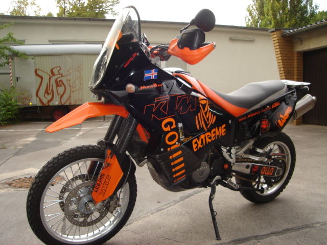

BeitragVerfasst am : So, 30. Jul 2006, 20:43    Titel: Antworten mit Zitat
dazu kann ich nur sagen ich fahre jetzt Braking scheiben schwimmend ohne Wave mit Braking Belägen - beißt besser und da quitscht auch nix mehr ....
