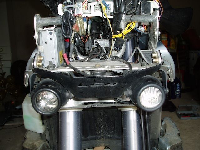

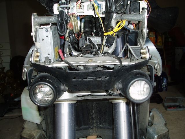

also ich hatte an der 950er die Scheinwefer von TT unten verbaut. Tehoretisch sollte es möglich sein wenn man die Aufhängung der Scheinwerfer etwas verlängert sie sogar an den alten Punkten zu befestigen. nur leider hat man dann einen Schlitz der zugemacht werden sollte.
Werde ggf die teile für die Externe Variante von TT nachordern. Wenn es keine andere Lödung gibt.

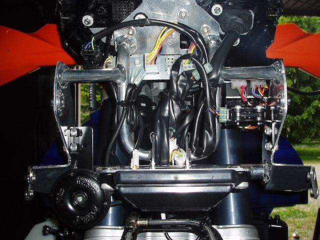

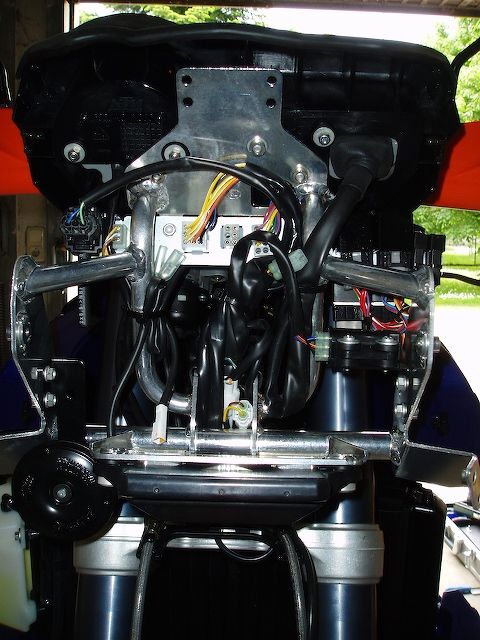

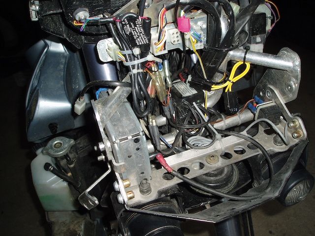

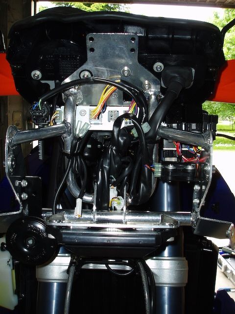

Den Gedanken hatte ich auch schon, hatte es gleich mal hingehalten als ich sie das letzte mal zerlegt hatte. Leider musste man die Befestigungsplatte fürs ECU abflexen. Das wäre mir zu radikal auf dem Foto kann man es gerade noch erkennen was ich meine. zudem sollte es Platztechnisch Probs geben da die Scheinwerfer zu nah beieinander sind.

für die bilder, das hilft schon ungemein. so wie das aussieht sind eigentlich nur die rechteckigen halter der scheinwerfer das problem. gleich hohe halter nur dreieckiger in der form müssten genug platz für die ems in der breite lassen. könntest du das mal bitte ausmessen-den abstand innen zwischen den zwei haltern. das mit dem abflexen der steuerungshalter sehe ich nicht als das grosse problem.
