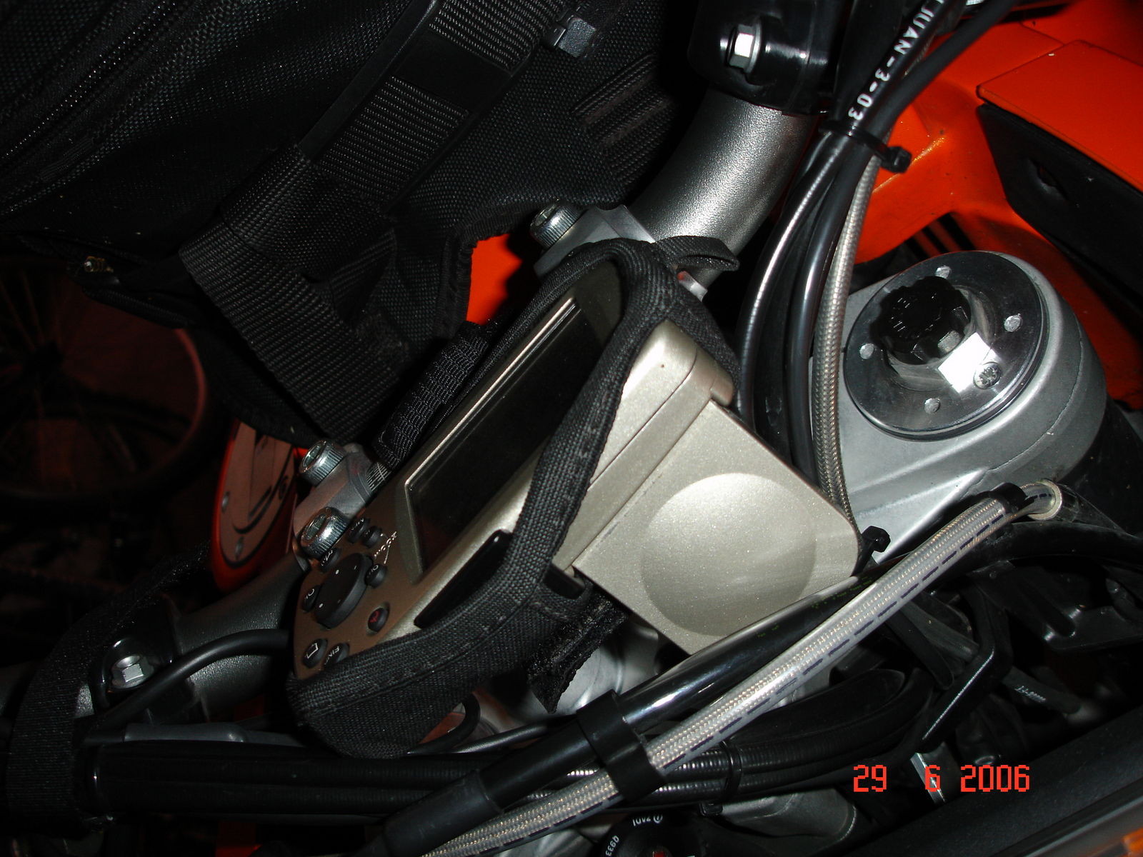

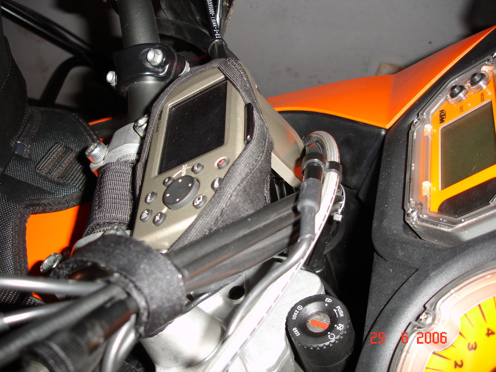

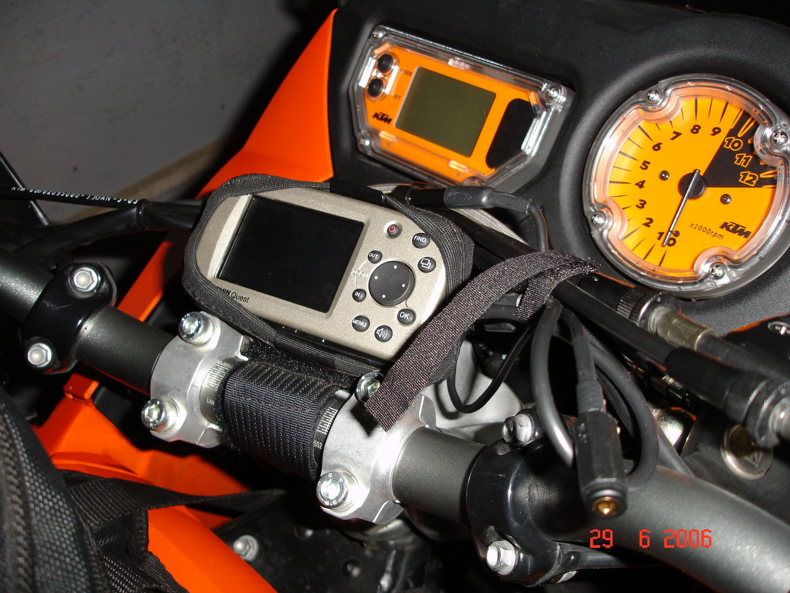

ich nutze einen Quest mit der Fahrradhalterung (Softcase mit Klettverschluß am Lenker befestigt) sowohl an der Käthe, als auch am Mounty.
An der Käthe habe ich mir einen wasserdichten Stecker am freien Abgang drangemacht und dort das Touratech Kabel mit dem Audioausgang angesteckt.
Um den Strom in den Quest zu bekommen habe ich die serienmäßig mitgelieferte Ladeschale vom Kabel des Netzteils befreit (nur eine Schraube an der Schale) und den baugleichen Stecker des Touratechkabels drangeschraubt.
Wuest in Ladeschale stecken, das ganze ins Softcase (von GPS24.de) und mit dem Klett des Softcases am selbstklebenden Klett ums Lenkerrohr befestigt, fertig.
Dauer der ganzen Aktion 15min.
Funzt allerbestens, bei Zündung ein schaltet sich der Quest selbst ein und macht die Beleuchtung an.
Nutze den Quest auch viel beruflich in Mietwägen quer durch Europa, als auch am Mounty auf Alpenüberquerungen.
Fazit: Gutes Allroundgerät. Bin sehr zufrieden damit, kenne kein anderes Gerät, das so universell einsetzbar ist und auch im Auto eine Sprachausgabe hat.
Nachteile:
Keine farbige Darstellung von Tracks, kleines Display, kleine Tasten (Motorradhandschuh!), empfindliche Antenne.
Für diejenigen die nicht wandern, oder Mounty fahren ist der 276C sicher die bessere Wahl weil größeres Display, Wechselkarten, und bessere Bedienbarkeit wg. größerer Tasten.
Habe den 276c am WE an die BMW meines Kumpels drangebaut mit der Touratechhalterung, erste Sahne das Teil.
Zum Quest siehe Bilder!
Schöne Grüße!
