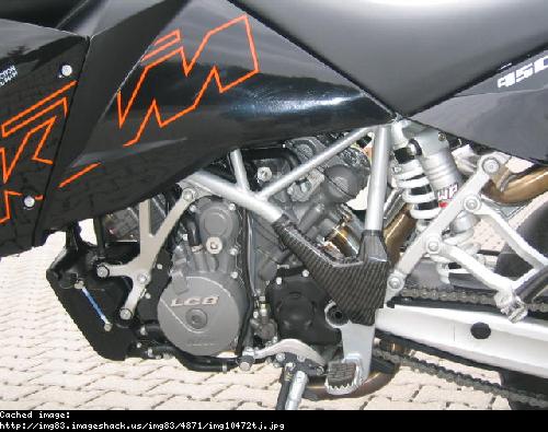

Ich habe heute beim Freundlichen ein interessantes Teil gesichtet.
An der neuen SE ist ein super Rahmenschutz aus Kunststoff verbaut,
der an der Adventure auch passen sollte. (seitlich, über den Fußrasten)
Auf den offiziellen SE-Bildern ist das Teil leider noch nicht zu sehen, war anscheinend ein Verbesserungsvorschlag in letzter Minute.
Wer sich also schon lange vor den hässlichen TT-Blechen geekelt hat , der hat bald eine Alternative.
Erhältich sollen die Teile ab Juli sein.
Und das Beste kommt zum Schluss: Das Paar kostet unter 10 EURO Exclamation
Ich hab vorsichtshalber schon mal einen Satz bestellt Wink

passt nicht ganz.
Die linke Seite müsste man etwas umbauen. Bei der SE der Ritzelschutz angebaut. Bei ADV muss man denn abschneiden. Sollte kein Problem sein.
Ich habe ein Paar bestellt Lieferdatum?!

Ich hab mir die Dinger auch schon mal angeschaut. Befestigt werden die Teile an der Schwingenachse. Nur wie? Händler wurde aus dem Teilekatalog der SE nicht ganz schlau.
Kann mal jemand mit einer SE das Ding abschrauben um zu sehen, was dahinter steckt? Bitte... Smile
Gruß,
Marc
live stereo
450 Rallye Factory / 950 SE
BeitragVerfasst am : Mo, 24. Jul 2006, 22:44    Titel: Antworten mit Zitat
Na die dinger werden mit einer Schrube im Plastikdübel gequetscht -wie die Frontscheibe .... 8,65 0der 95 der satz - trifft nächste We ein -werde berichten ... da was war ist jetz an der Sumo - past da besser hin ...

Was muss genau auf der Kettenseite modifiziert werden? Schön ist, dass das Teil jetzt nach unten offen ist. So rieselt der Sand raus und schleift nix kaputt im Fettbad...

So, habe die Teile endlich nach Wochen Lieferzeit bekommen und montiert. Passen einwandfrei. Auf der linken Seite kann man den Rahmenschutz der SE org. montieren, ohne irgendwas "wegzudremmeln". Allerdings entfällt dafür dann die geschlosse Ritzelabdeckung.

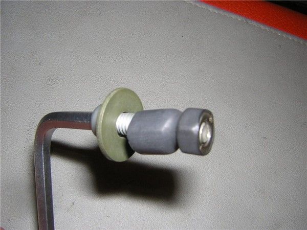

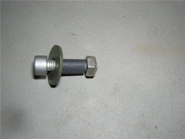

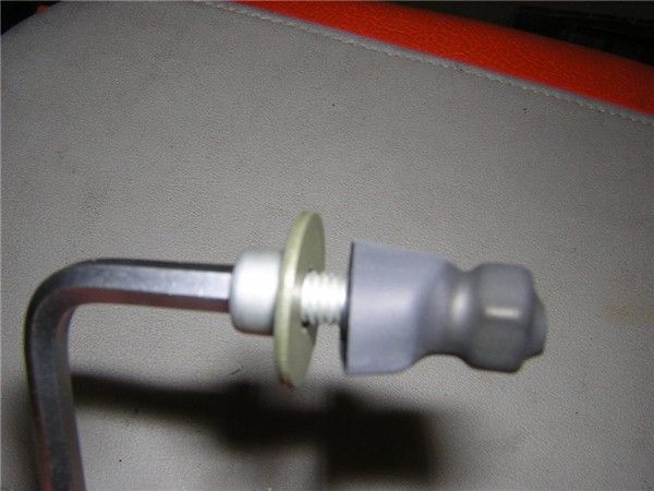

Da keine Befestigungsteile für die Bohrungen im Schwingenbereich mitgeliefert wurden , hat mein Freundlicher mir einen guten Tip gegeben:
Auf die Mutter ( ist übrigens M 6 ) einen Schlauch stecken und in die Schwingenbohrung stecken. Wenn man dann die Sdhraube anzieht, drückt es den Schlauch so zusammen, daß sich dieser in der Schwingenbohrung klemmt.
Ich habe mangels Material die Mutter mit 3 verschiedenen Schrumpfschläuchen bearbeitet nd ich muss sagen, es funzt Smile
