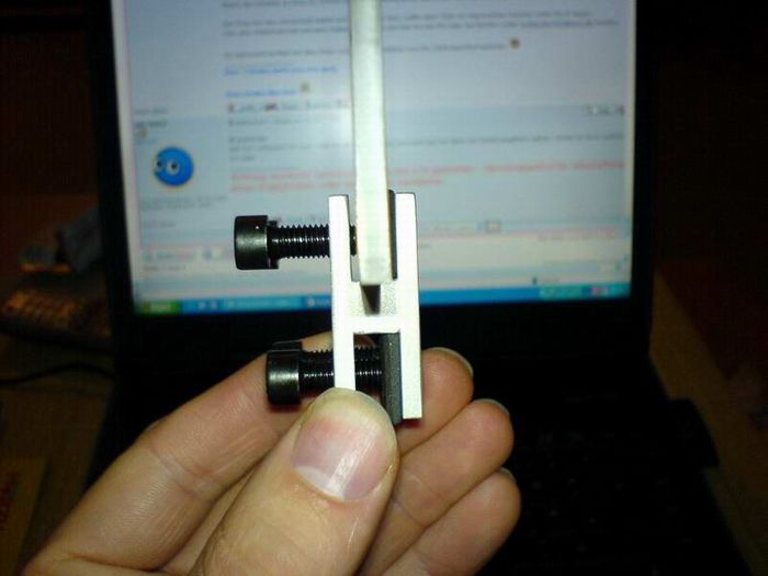

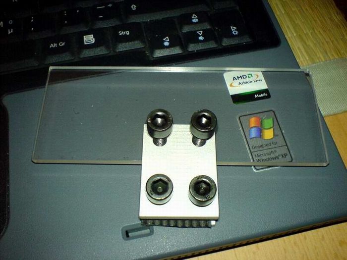

Hi
Wegen derben Verwirbelungen und Geräuschen beim fahren mit Crosshelm hab ich mir einen Scheibenaufsatz gebastelt.
Das TT-Teil ist mir nämlich mit 70 Euros doch ein wenig zu teuer,da ja noch nicht mal gesagt ist das es für mich von der Höhe passt (bin 1,80m)
Halter ist Eigenbau,aus dem Vollen gefrästes Aluminium.
Scheibe 4 mm Plexiglas,habe direkt verschiedene Höhen zum ausprobieren gemacht.
Probefahrt steht noch aus,Bericht folgt also noch...

@Stefan
Ich würde Dir dringend empfehlen, das Teil oben rund abzuschleifen und die Ecken abzurunden. Wenn aus irgendwelchen Umständen mit der Birne draufschlägst, dann kann ich Dir nur wünschen.
Ich hatte von disem Amiladen vor ca- 2 Jahren eine Plexiglasscheibe bekommen, LJ hat sie sogar bezahlt . Ob gartis oder gegen Geld, beide sind WIE GLAS in null komma nix gebrochen. Ich übertreibe kein wenig, ich würde mir Plexiglas nicht um vieles an dieser Stelle montieren. Schau Dich lieber um andere Materialien um. Ich habe sehr gute Erfahrungen mit Lexan gemacht. Das Zeug ist unkaputtbar bei kleinerer Stärke. Wenn sowas brauchst kann ich beim Plastikfuzzi nachfragen. Kostet für je 1 Verlängerungsschild weniger als 1 Bier (nur Material).

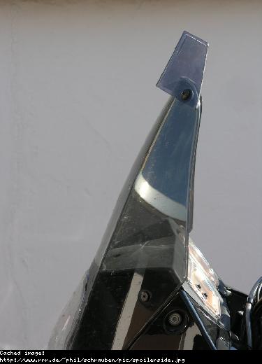

Hmmm... da gefällt mir meine Lösung deutlich besser. Bringt mir +30km/h Reisegeschwindigkeit.
Da ist die Bauanleitung:
http://www.rrr.de/~phil/index.php?lc8spoiler

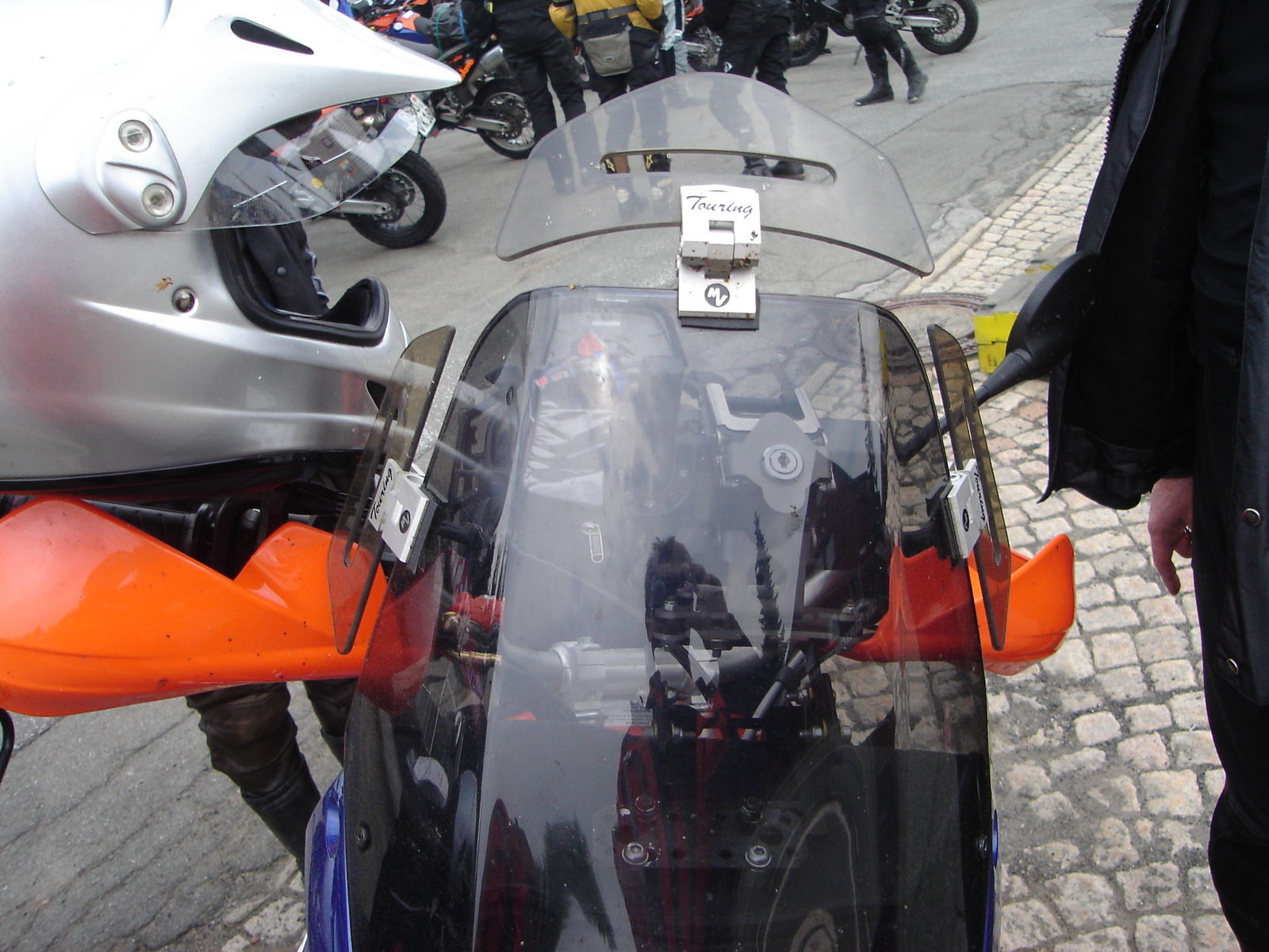

da war ich doch auch schon - hat hier keiner ein bild vom Treffen in Dölln 2004 mit meiner 2. Scheibe verstellbar vor der 1. scheibe

bin ich schon gefahren -Polo hat es aus dem Programm aber Blitz hat eine Bezugsquelle und 3 davon dran
