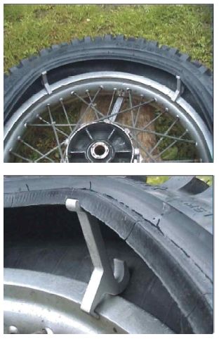

zillatorOffline
Sahararider
Anmeldungsdatum: 06.08.2004
Beiträge insgesamt: 1052
BeitragVerfasst am : Mo, 19. Jun 2006, 17:52    Titel: Antworten mit Zitat
Wink meinst die teile????
montagehilfen....
 Dateigröße:  6.55 KB
 Angeschaut:  12426 mal
Bavarius tirolensis

KrixOffline
Anmeldungsdatum: 10.06.2005
Beiträge insgesamt: 144
BeitragVerfasst am : Mo, 19. Jun 2006, 17:54    Titel: Antworten mit Zitat
@ Zillator: Das gilt nicht, das Bild wollte ich gerade posten Mad
Na gut, aber das hier hast du bestimmt nicht Wink
Und das kann man damit machen:
 Dateigröße:  31.67 KB
 Angeschaut:  1031 mal

BeitragVerfasst am : Mo, 19. Jun 2006, 18:03    Titel: Antworten mit Zitat
Meine Meinung zu den Teilen:
Wer zu Hause alleine öfter die Reifen wechselt, für den ist das vielleicht eine Hilfe. Ich sage vielleicht, weil ich die Dinger noch nicht ausprobiert habe und nicht weiß, ob die was taugen.
Unterwegs ist das nur unnötiger Balast, weil
1.) die LC8 Doppelhumpfelgen hat, d.h. den Hinterradreifen kriegst du nur mit purer Gewalt von der Felge (z.B. mit dem Hauptständer abpressen), nicht aber mit normalen Montiereisen.
2.) Falls du es doch schaffst, den Reifen über's Felgenhorn zu kriegen, dann kann doch deine Sozia den Reifen von der Felge weghalten, damit du das Ventil ein oder ausfädeln kannst.
Krix
Nachtrag:
@Zillator: das wird langsam zum running-gag he? Wink
Ne, die Dinger sollen zwei funktionen erfüllen: Beim Schlauchventil ein und ausfädeln sollen sie den Reifen von der Felge abhalten, sodass du mit deinen Patschepfötchen reinlangen kannst. Zweitens sollen die beim Draufhebeln der Reifen verhindern, dass der schon draufgehebelte teil wieder rausrutscht, wenn du weiterhebelst.

gatzOffline
Anmeldungsdatum: 09.09.2005
Beiträge insgesamt: 24
BeitragVerfasst am : Mo, 19. Jun 2006, 20:25    Titel: Antworten mit Zitat
Jawoll !
Genau die Teile meine ich (und genau diese Bilder wollte ich einstellen, habs aber nicht hinbekommen), vielen Dank.
Denke das die Helferlein beim Aufziehen das abrutschen verhindern.
Christoph
KofferschleiferOffline
Sahararider
Anmeldungsdatum: 07.04.2004
Beiträge insgesamt: 1035
BeitragVerfasst am : Do, 22. Jun 2006, 11:48    Titel: Reifenhilfe Antworten mit Zitat
Kannste dir sparen,
die Dinger sind keine Hilfe.
Meine liegen in der Ecke.
Gruss
Das Gas ist rechts !!
--- KTM Hardrider ---
tobleroneOffline
Anmeldungsdatum: 02.05.2003
Beiträge insgesamt: 925
BeitragVerfasst am : Do, 6. Jul 2006, 11:49    Titel: Antworten mit Zitat
Wer will kann meine haben........ entweder bin ich zu blöd oder sie helfen nicht wirklich...

gatzOffline
BeitragVerfasst am : Mi, 12. Jul 2006, 7:28    Titel: Antworten mit Zitat
Wer nicht hören will muss zahlen!
Hab gestern abend den Hinterradreifen gewechselt (Pirelli Skorpion). War für mich Premiere, hat aber erstaunlich gut geklappt (von wegen Reifen mit Hauptständer abdrücken). Nur meine nagelneuen Touratech-Helferlein waren keine Hilfe sondern eher hinderlich. Die werden ihr Dasein wohl in der Schublade fristen.
Denn merke: Wer will sein ein Helferlein, der muss eine Hilfe sein!
Gruß, Christoph
