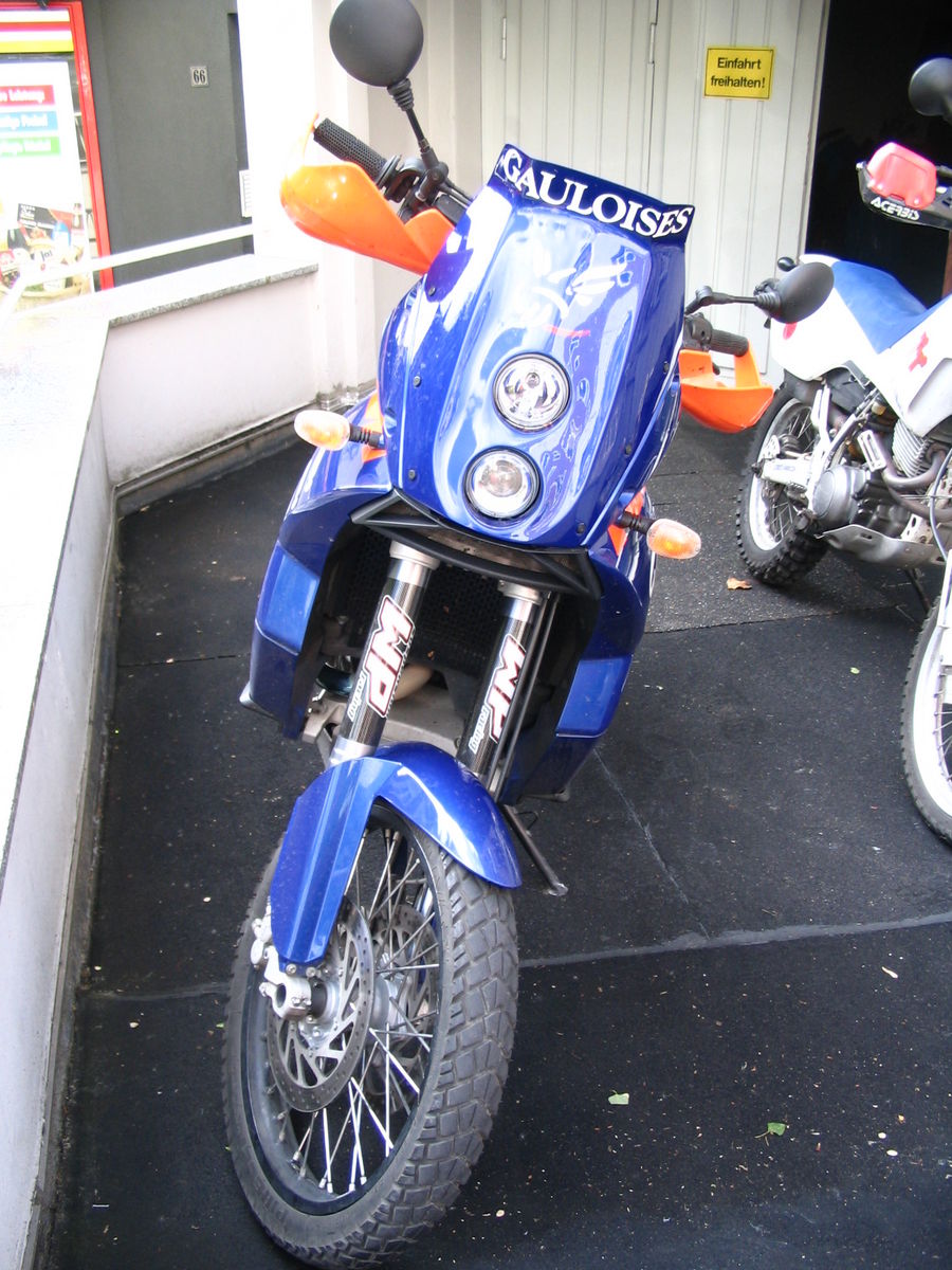

So was hier?

offroadOffline
Anmeldungsdatum: 31.05.2006
Beiträge insgesamt: 2
BeitragVerfasst am : So, 18. Jun 2006, 18:17    Titel: Antworten mit Zitat
Na das schaut doch mal nett aus, Eigenbau ?
ktmdriverOffline
Anmeldungsdatum: 18.09.2005
Beiträge insgesamt: 152
Ja, ich glaube er meint sowas Wink
Aber jetzt nicht neidisch machen, oder vertickst du jetzt Question
Weil Einzelstücke bringen ihn nicht wirklich weiter......

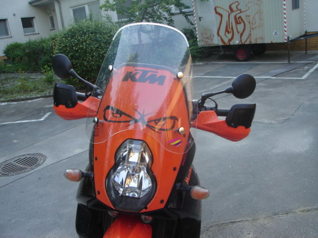

BeitragVerfasst am : Do, 22. Jun 2006, 21:49    Titel: Antworten mit Zitat
bei mir ist ruhiger - morgen geht es auf Testour in die alpen
 Dateigröße:  60.33 KB
