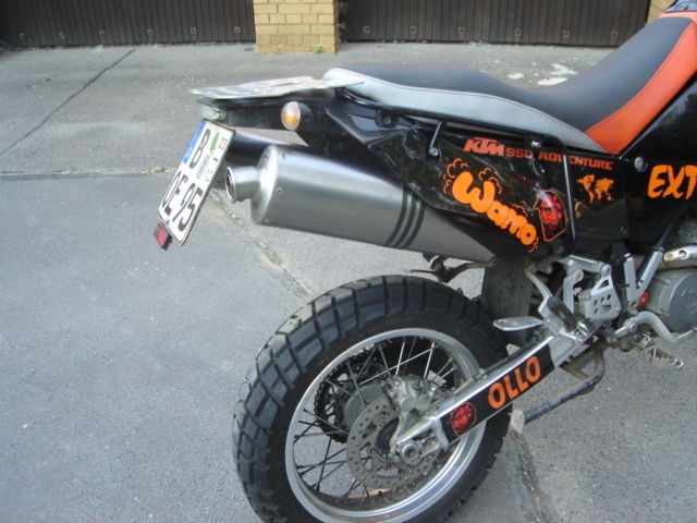

.. da ich mir seit 2 Jahren die Ohren breche beim Radwechsel an der LC 8 ( ich weiss ich habs gestoppt Adventure Marco braucht für vorne und hinten mit1 Scheibe wechseln 9,38 min 9 hab ich den tipp aus dem EXC -forum mal beherzigt und die Achse hinten von rechts nach links eingebaut - geht wirklich leichter und hat keine Nachteile - am besten es kostet nix und geht leichter ....
mutter ist jetz auf der Linken seite
