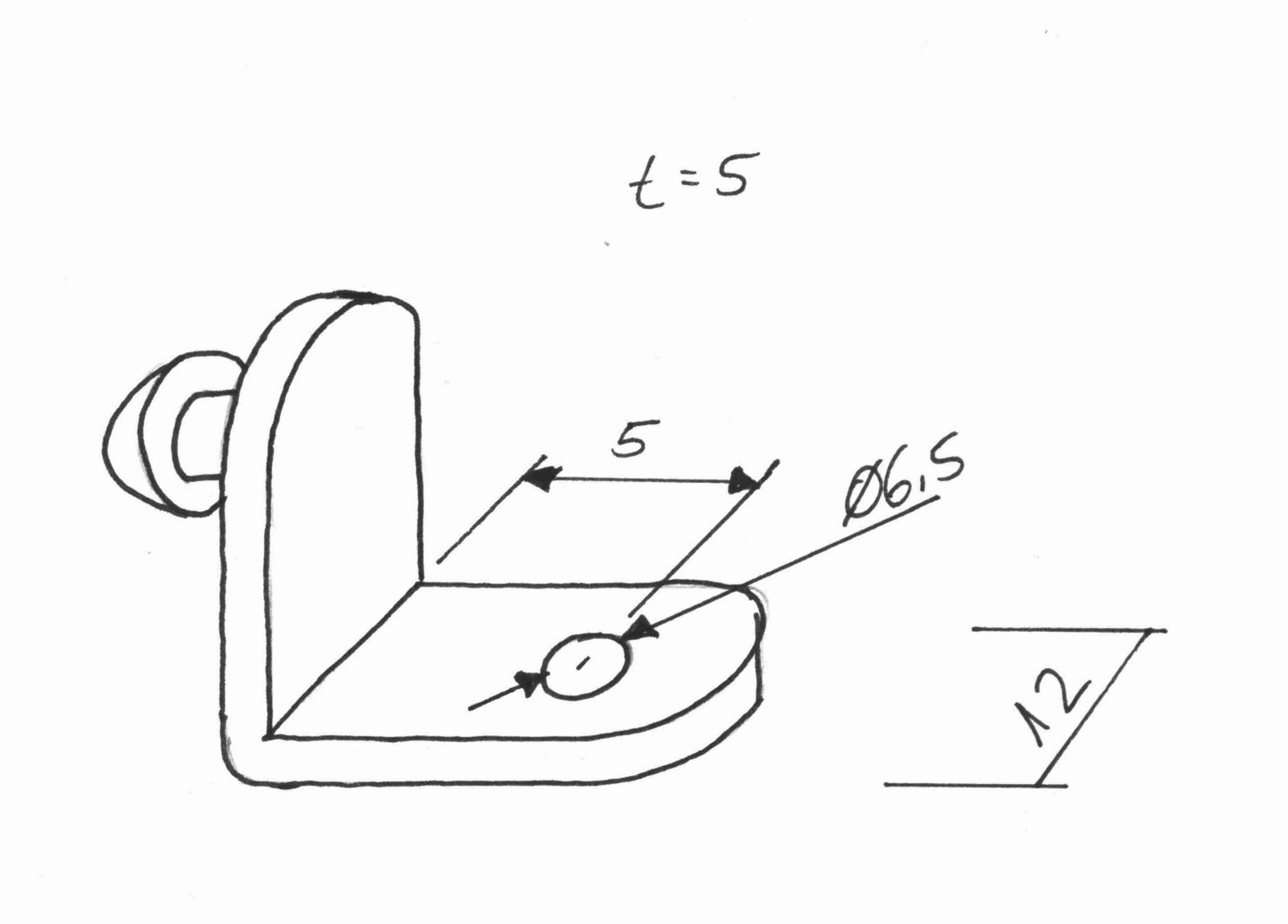

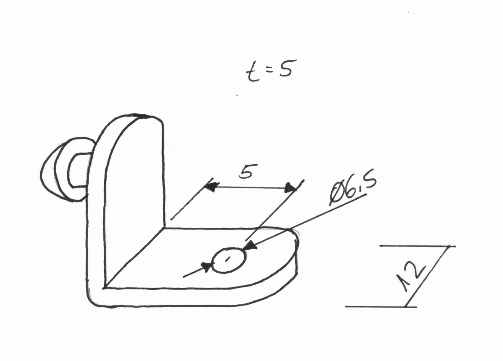

Den Halter vorne (diese Ösen) kann man auch noch optimieren. Dann gibt es keine Kanten mehr über die die Schnur läuft. Im Anhnag eine Skizze. Smoit läuft die Schnur dann auch über eine Rundung. Mal mit meinem Schlosser sprechen.
Mr Allmacht
Winkelhalter mit Loch und oben eine Linsenkopfschraube oder eine Niete mit Linsenkopf angeschweißt.
