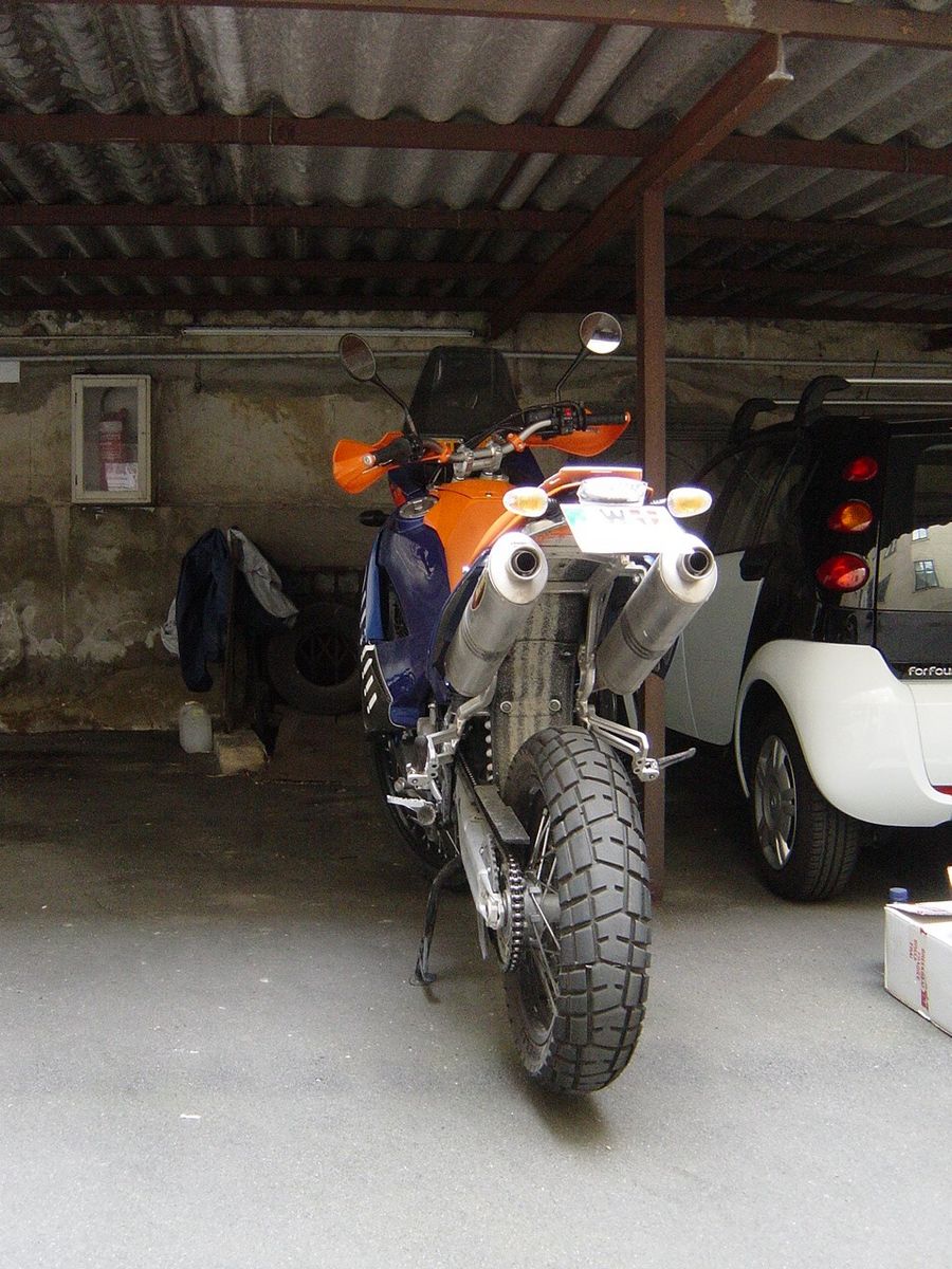

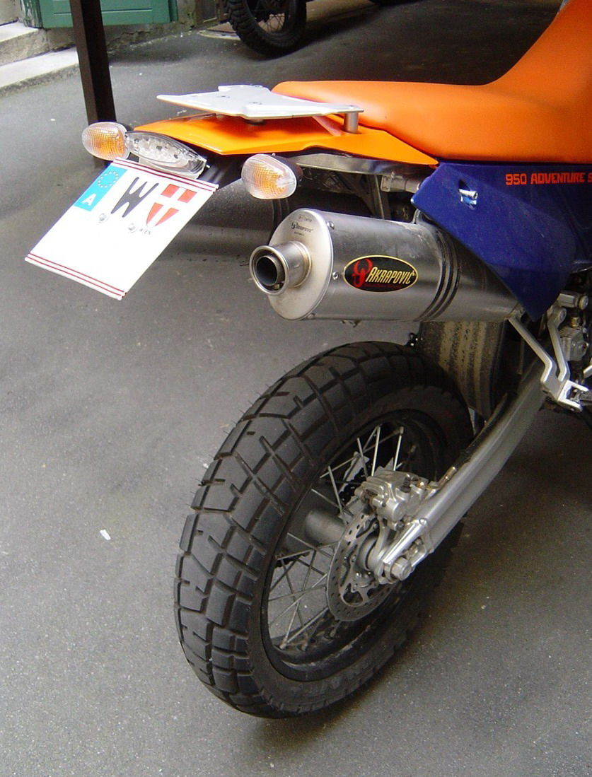

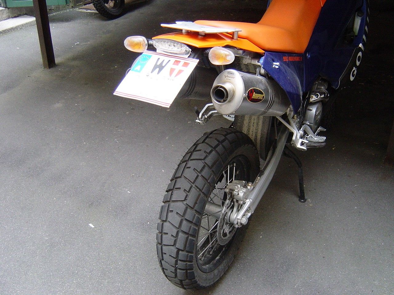

BeitragVerfasst am : Mo, 22. Mai 2006, 19:26    Titel: Antworten mit Zitat
So..fertig! wub Mr. Green
Hier sind die Fotos: :
 Dateigröße:  270.5 KB
 Angeschaut:  1060 mal
 Dateigröße:  198.74 KB
 Angeschaut:  1005 mal
 Dateigröße:  163.52 KB
 Angeschaut:  1047 mal
Pure Vernunft darf niemals siegen!
2004er GO!!!!!!! Blue High + Akras + 16/45 + Potter EXC Heckumbau wub + SE-Kotflügel + BAB-Pads ( zerkratzt Wink )
Stefan-LC8Offline
Anmeldungsdatum: 31.08.2005
Beiträge insgesamt: 184
BeitragVerfasst am : Mo, 22. Mai 2006, 19:54    Titel: Antworten mit Zitat
Rücklicht scheint ja direkt in den Himmel... Laughing
Lucky_666Offline
Anmeldungsdatum: 04.03.2004
Beiträge insgesamt: 2611
BeitragVerfasst am : Mo, 22. Mai 2006, 19:56    Titel: Antworten mit Zitat
Na das nen ich mal freie Sicht auf Hinterrad!
Grüße Lucky_666
PotterOffline
Anmeldungsdatum: 03.02.2006
Beiträge insgesamt: 128
BeitragVerfasst am : Mo, 22. Mai 2006, 21:15    Titel: Antworten mit Zitat
Stefan-LC8 @ Mo, 22. Mai 2006, 19:54 hat folgendes geschrieben:
Jajaja...ich hab das Rücklicht absichtlich ein bisserl aufgedreht montiert, damit mir keiner nachsagen kann, dass das Kennzeichen nicht von der Kennzeichenbeleuchtung angestrahlt wird Mr. Green
Außerdem blenden die hellen LED's nicht die nachkommenden Verkehrsteilnehmer. Wink
Leider muß ich noch einen Rückstrahler irgendwo montieren, weil bei uns das fehlen dessen 55 Europäer kostet Mad
Mal sehen..vielleicht wird das Orginal-Gummilatz-Teil wieder montiert.
@ Lucky: Danke..das war der Sinn der Übung
BlackTeeOffline
Anmeldungsdatum: 31.10.2005
Beiträge insgesamt: 8
BeitragVerfasst am : Mo, 22. Mai 2006, 22:29    Titel: Antworten mit Zitat
Respekt !
Sieht extrem gut aus. Cool Aber wie war das noch mit der Radabdeckung (zumindest in D) ?
