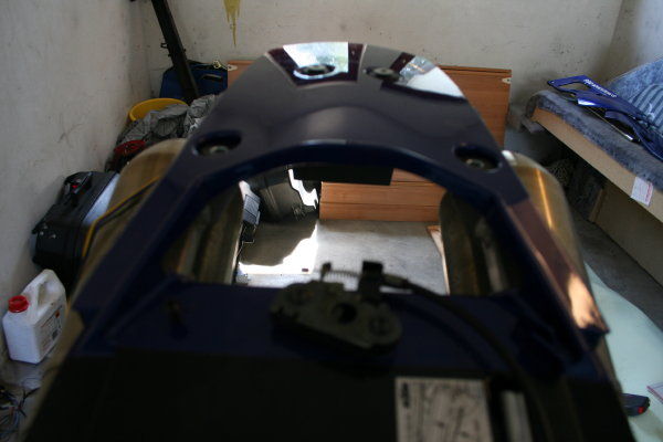

@Turbodiesel
Ein Paar Fotos habe ich schon bei der Montage gemacht.
Ich habe die Platte noch schwarz lackiert und mit den löschern versehen
Die engültige Version muss ich erst fotographisch festhalten.
Großes Loch
 Dateigröße:  47.24 KB
 Angeschaut:  1273 mal
Abdeckalublech
 Dateigröße:  49.21 KB
 Angeschaut:  1241 mal

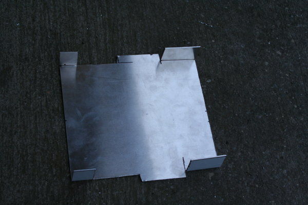

und ich habe noch 2.
jetzt ist es zu!
 Dateigröße:  43.12 KB
 Angeschaut:  20450 mal
von unten
 Dateigröße:  41.67 KB

Befestigt ist die Platte an den Blinkern und an der Befestigungen für die Auspuffanlage.
Auf den Foto der "Platte" hat sich ein Fehler eingeschlichen. Bei dieser Version (erste Porbier wir es mal Version) habe ich die Befestigungenlaschen für die Blinker in die falsche Richtung gebogen.
Richitg ist die Blinkerbefestigung nach oben und die Rahmenbefestigung nach unten.
Abgedichtet habe ich das ganze mit schwarzen Gewebeband. Bei mir ist es fast zu 100% dicht. Jedenfalls nicht schlechter wie die originale Kennzeichenhalterung.

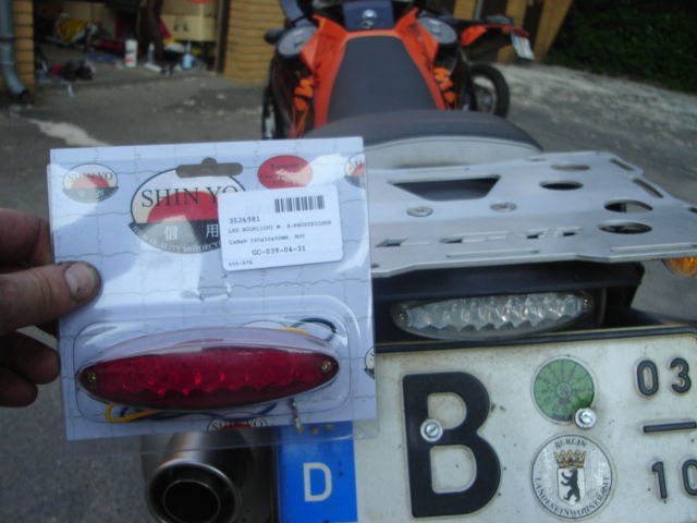

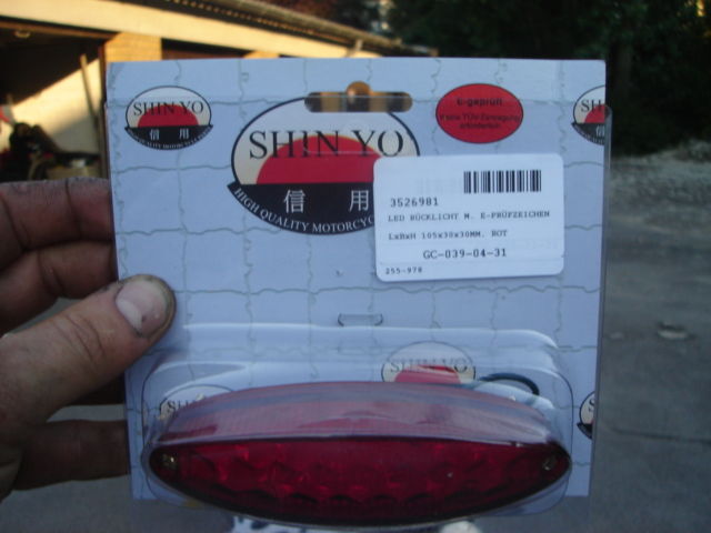

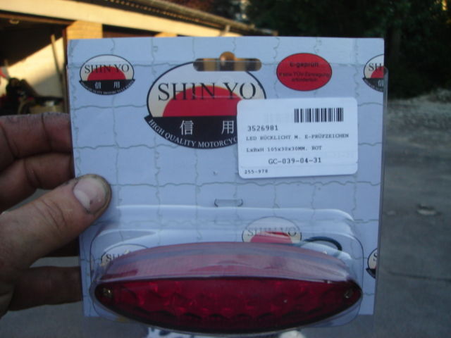

eine alternative für diejenigen denen das weisse licht zu Dunkel erscheint
(soll keine Kritik an dem super umbau sein)
 Dateigröße:  52.71 KB
 Angeschaut:  1189 mal
kommt an die EXC ,da dort ständig die Birne Platt ist
 Dateigröße:  43.98 KB
 Angeschaut:  1198 mal

@ ollo
sag mal ein paar Daten wie Preis, Bezugsquelle etc. an. Ich hatte schon ein paar Leute die ein rotes Rücklciht wollten. Bisher gab es nur das bei Tante Louise für 49,00 Euronen wacko , allerdings nur in Verbindung mit einem Halter, den man nicht braucht.
Ja, würde mich auch interessieren.
Ich war nämlich einer von denen... Wink
Gruss
Harry
BeitragVerfasst am : Do, 15. Jun 2006, 22:49    Titel: Antworten mit Zitat
da wir die Dinger auch versenden müssen . innerhalb DE mit Hermes ca. 36,90€.....
Schickt mir ne PM und nach meinem Urlaub am 1 Juli mach ich ne Sammelbestelllung.
Diemal heißt es : Richtiger name ,Lieferanschrift ,und vorher 36,90 an
O. eising -konto folgt- mit ebenfalls richtigem Namen - keine Nicknames-bitte- dann wird verschickt!

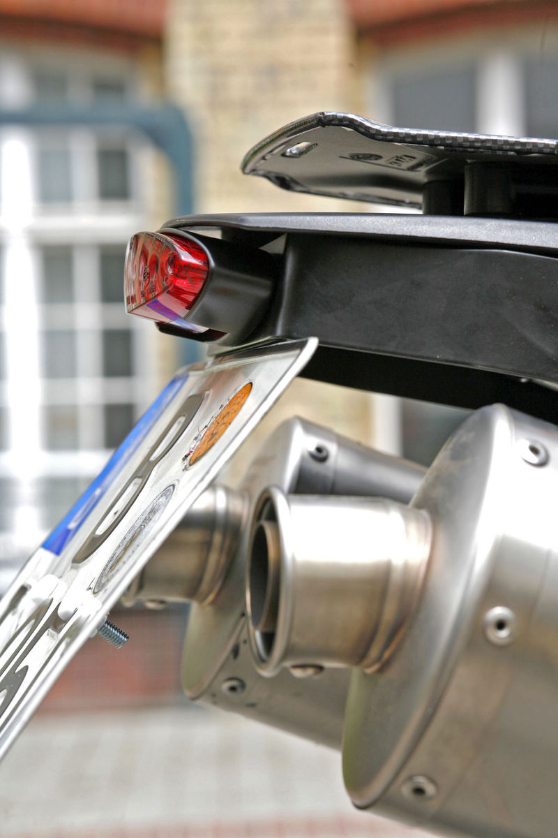

Hallo.
Bisher dachte ich, daß ich nicht ganz blöd im Schrauben bin. Aber nach den Rekordzeiten, die hier für den Umbau aufgerufen werden muß ich schlichtweg passen. Bei mir hat es 5-6 Stunden gedauert (mit neuem Kabel und Schrumpfschlauch und und). Doch jetzt ist es fertig und ich finde es so schön. Danke nochmal Turbodiesel. Dass es so lange gedauert hat liegt aber nicht an deiner hervorragenden Montageanleitung.
Verbaut wurden das gleiche Rücklicht nur in Rot. Dazu gibt es bei Louis noch eine schwarze Schale, die ich mitmontiert habe, weil es so etwas wertiger aussieht. Und Kellermänner LED gelb. Die passen von der Form her sehr gut zu dem Rücklicht.
Den Wermutstropfen seht ihr aber auch auf dem Foto: Berlin und seine Kennzeichen! Mad Mad Mad Mad
Werde mal sehen, ob es da ne andere Lösung gibt. (mal lieb bei der Zulassungsstelle fragen)
Schönes Wochenende. Und immer gute Fahrt.
 Dateigröße:  254.54 KB
 Angeschaut:  1260 mal

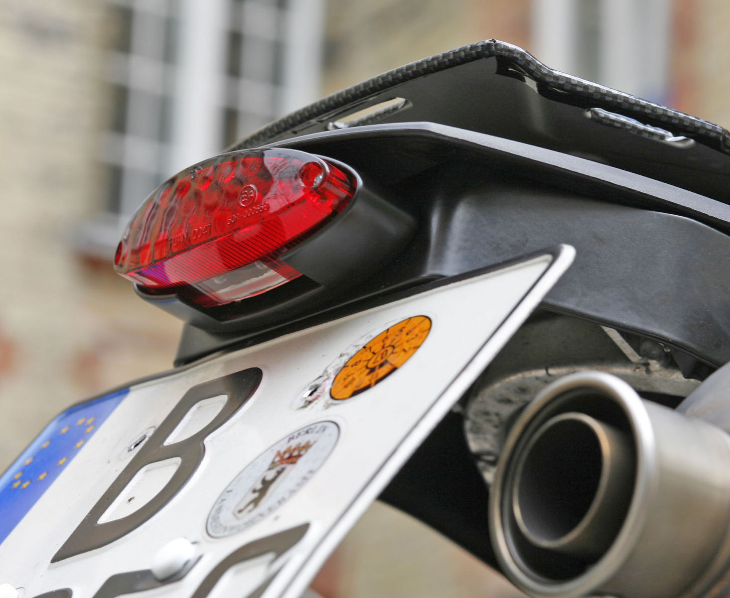

BeitragVerfasst am : Sa, 17. Jun 2006, 14:18    Titel: Antworten mit Zitat
Foto Nr 2
 Dateigröße:  230.3 KB
 Angeschaut:  1119 mal

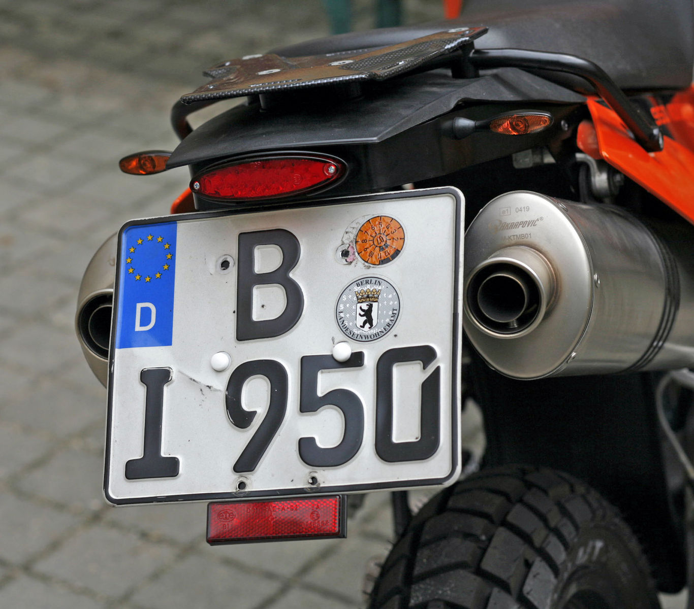

BeitragVerfasst am : Sa, 17. Jun 2006, 14:21    Titel: Antworten mit Zitat
Foto nr.3
 Dateigröße:  152.19 KB
 Angeschaut:  1052 mal
