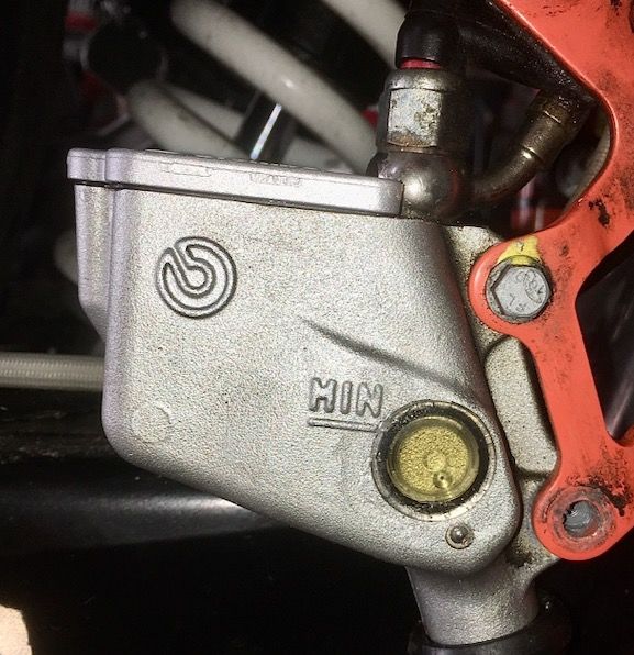

Hab gestern bei Reinigen des Motorrades folgende Beobachtung gemacht: Mein Sichtfenster am Ausgleichsbehälter der Bremse hinten dürfte nicht ganz dicht sein. Die Bremsflüssigkeit ist milchig trübe. Das Sichtfenster federt leicht gegen den eingebauten O-Ring, und offenbar kommen da Spuren von Wasser rein. Wenn man nämlich das Bremspedal betätigt sieht man richtig wie sich durch die Strömung leichte "Wolken" ausbilden. Werde mal die Bremsflüssigkeit tauschen, und das ganze beobachten.
Ist euer Sichtfenster fest, oder federt das auch ganz leicht gegen den O-Ring?
Und nein, ich habe nicht mit dem Dampfstrahler genau auf das Fenster gezielt!

Ich bin zwar kein Bremsflüssigkeitsbehälterekspedde Laughing , glaube aber daß das Sichtglas eher eingeklebt ist (oder sein sollte). Die Wolken können sich auch ohne Leckage bilden da die Flüssigkeit durch die kleine Öffnung im Behälter zum Kolben hin und her gepresst wird.

Meins Federt auch, aber ich glaube eher dass das bloß ein Schutzdeckel ist und nicht das Schauglas ansich. Habe aber nicht versucht das Teil abzureißen.

Ein Dampfstrahler schafft es sicher Wasser an einem O-Ring vorbei zu schummeln. Zumindest wenn man genau draufhält, und das hab ich gemeint.
Mein Fenster ist trübe, aber nicht zerkratzt. Sollte versuchen es zu reklamieren. Oder mal sehen, ob man es von innen reinigen kann.

Mein Sichtfenster hat sich heute komplett verarbschiedet Exclamation
Wollte auf der Tour die hintere Bremse betätigen und hatte auf einmal keinen Druck mehr. Habe dann nachgesehen und festgestellt das das Fenster weg war blink
Ist das ein bekanntes Problem ?
Hat noch jemand einen Behälter rumliegen ?

kommt vor. Stiefel scheurt gerne dran und dann faellt es raus. Ob man da was reparieren kann, weiss ich leider nicht. Hab meinen festgeklebt, bevor er weg war.

Ich hab es mal hir im Forum gelesen, das einer ein Geldstück eingeklebt hat.

das Problem ist im ADV Rider Forum bestens bekannt und nicht selten hat sich das Teil mit entsprechenden Folgen verabschiedet ohmy
https://www.advrider.com/f/threads/rear-brake-rese ....... -sight-glass.893553/
https://www.advrider.com/f/threads/rear-brake-mast ....... -popped-out.1527805/
Als Soforthilfe gibt es diverse Lösungen - bis zum Einkleben von Münzen ...
Ich habe, nachdem ich während der Inspektion festgestellt habe, dass das Teil leicht rausdrückt, es mit
UHU 2K Kleber transparent fixiert und werde es beobachten.

Wollte ich mal kurz als tip geben. Da das lösen des Schauglases weltweit häufiger Auftritt, hat jemand aus Griechenland ein rep Satz entwickelt. Kann man gerne bei ihm bestellen. Man findet ihn bei Facebook.

Bisher hält es. Jetzt gehts durch die Alpen, mal sehen , vielleicht kann ich es ja persönlich abholen 😎 Ansonsten sind das auch nur
handelsübliche Teile 😀
