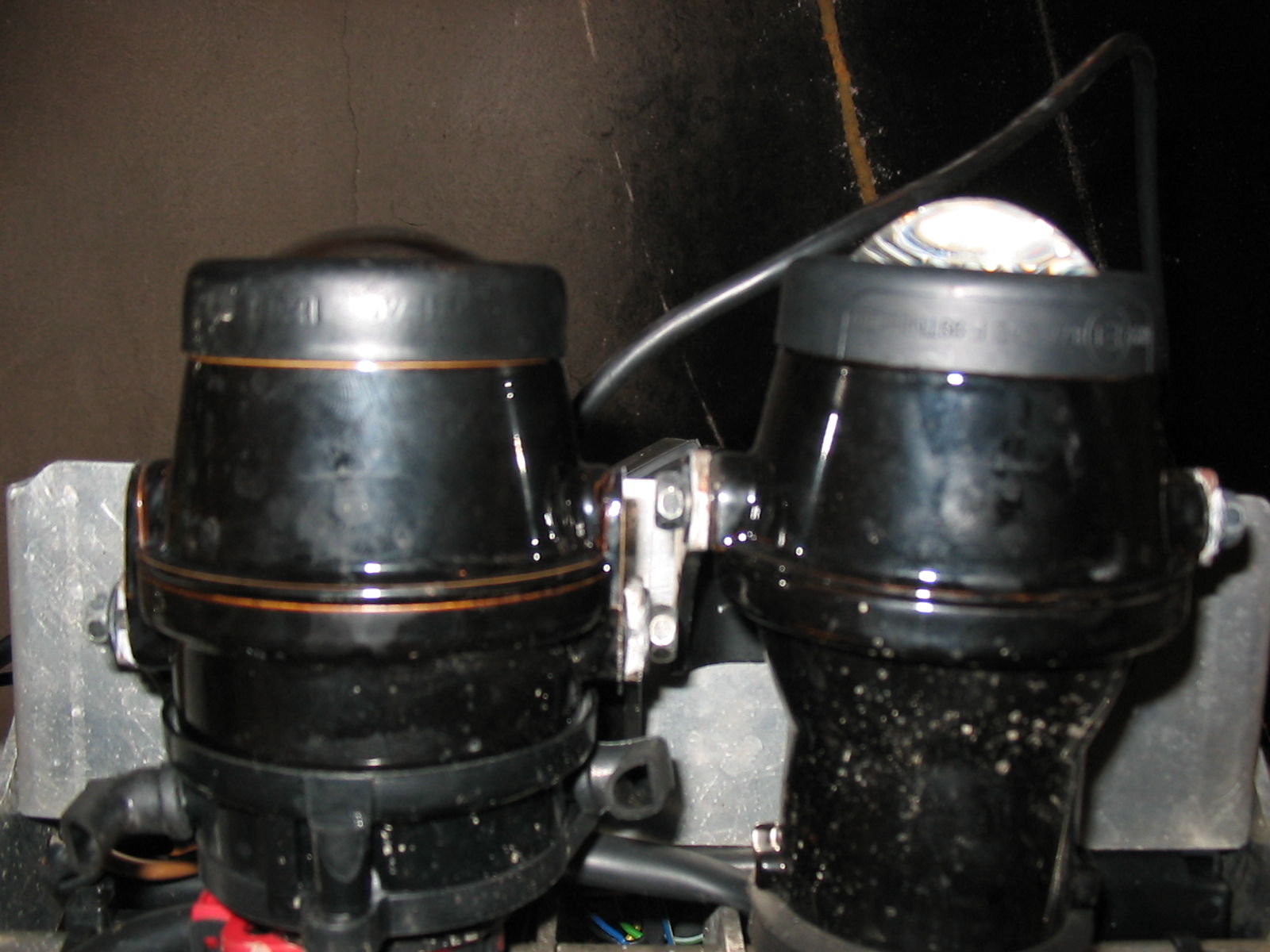

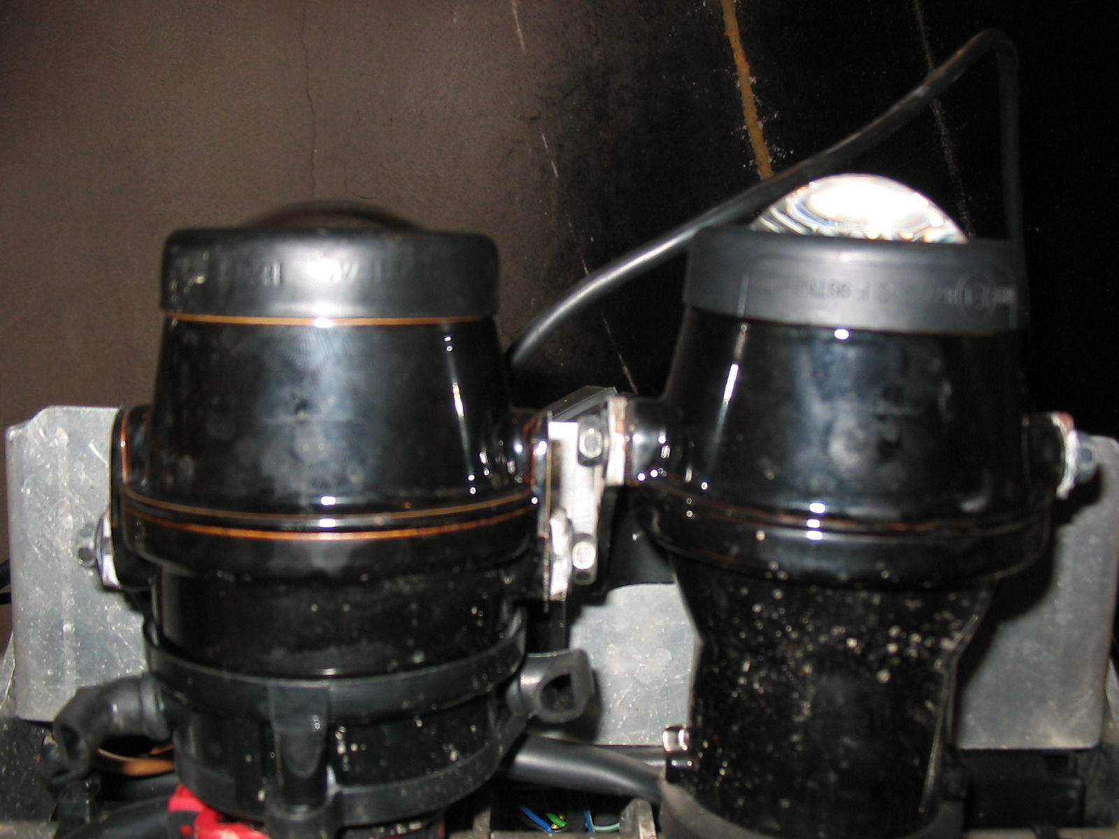

Den micro-DE gibt es auch einzeln und für den habe ich über´n Kumpel knapp 30Eus bezahlt...

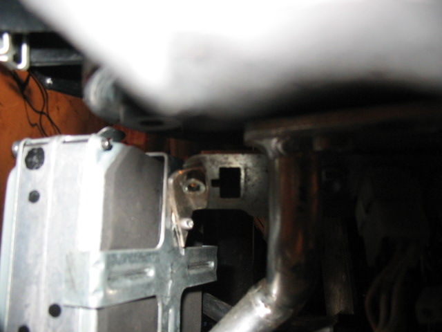

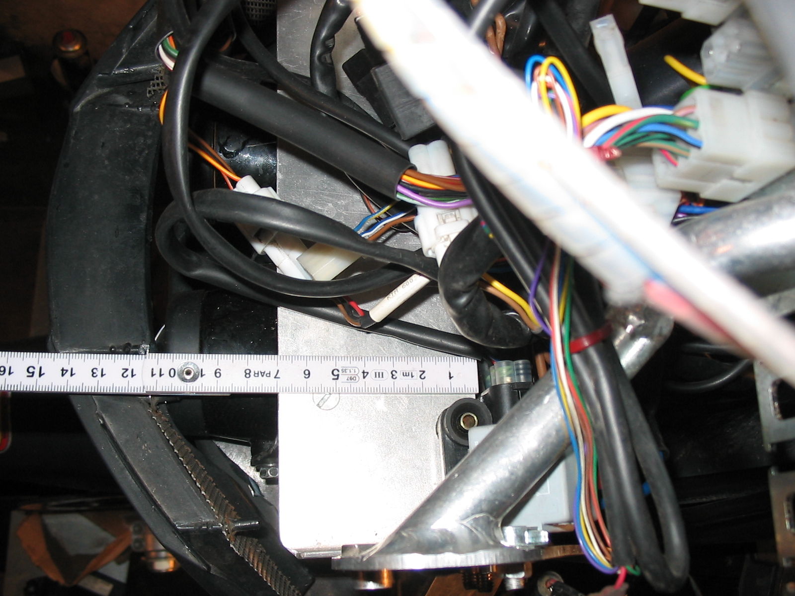

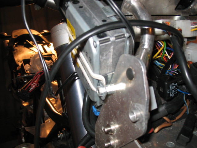

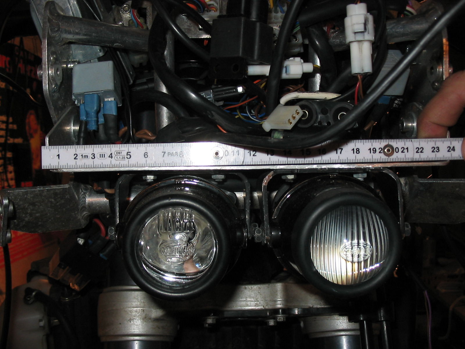

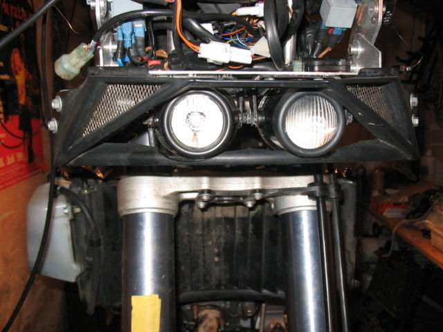

Wie montieren... na gut weil Ihr es seid lauf ich jetzt nochmal raus und mach ein paar Bilder von meinem Halteblech und den geänderten Haltern... bis gleich....
Da mich der Kofferschleifer ja eh schon paarmal angemailt hat wegen Maßen ich aber jetzt nur schnell nen Foto und kein CAD-Prog zur Hand hatte mal ein paar Bilders...
Falls es gefällt Question Könnte ich die Bohrungsmaße noch ausmessen, aber nur wenns sein muß Exclamation
Von vorne, ich weiß das Plastik ist nicht schön ausgeschnitten...
 Dateigröße:  66.26 KB
 Angeschaut:  872 mal
Halter Steuergerät, hinter Seitenverkleidung rechts
 Dateigröße:  64.21 KB
 Angeschaut:  885 mal
"Haltewinkelchen" an Instrumententräger
 Dateigröße:  34.75 KB
 Angeschaut:  837 mal
2mm Blech 70mm tief
 Dateigröße:  241.79 KB
 Angeschaut:  844 mal
240mm breit, abgewinkelte Ecken ca. 45mm hoch
 Dateigröße:  238.42 KB
 Angeschaut:  867 mal
Von unten, Halter des Xenon nach hinten versetzt
 Dateigröße:  179.43 KB
 Angeschaut:  796 mal

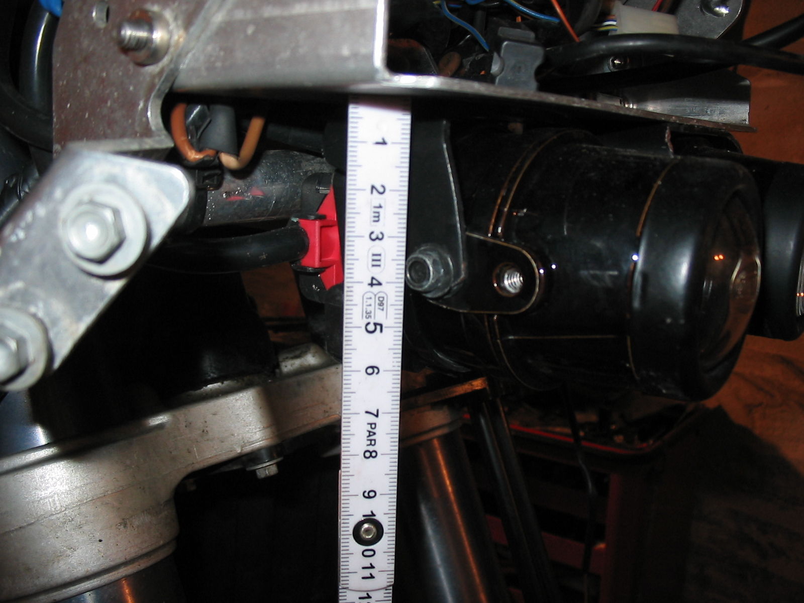

Sowas jetzt versuche ich schon ewig das siebte Bild anzuhängen und hab doch dauernd die Fehlermeldung überlesen... Zeit zum schlafen gehen wacko
Bohrung auf 38mm (weiß schon nicht mehr genau, scheiß Paralaxenfehler) von Befestigungsfläche versetzt
 Dateigröße:  186.23 KB
 Angeschaut:  874 mal

Bei mir waren die Halterungen gleich... und sind sie nach dem "Einkürzen" immer noch.
Nur die vom Xenon sitzt weiter hinten damit die beiden Lämpchen dichter zusammenrücken konnten.

Ich halt ein bisschen später... aber meine Antwort ist natürlich die gleiche wie die vom Schradt Exclamation
Ich würde sie natürlich wieder schön eng nebeneinander bauen (Halter versetzt Arrow vordere und hintere Befestigungbohrungen benutzen), so kann man die Orginale "Lampenunterverkleidung" beibehalten.
