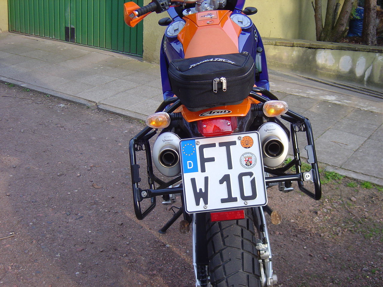

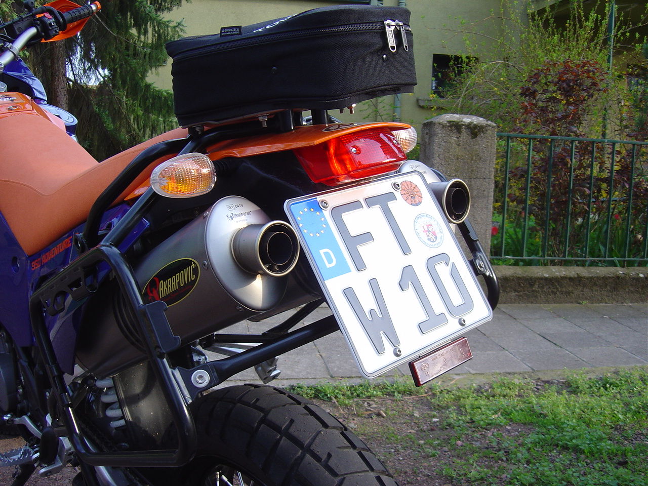

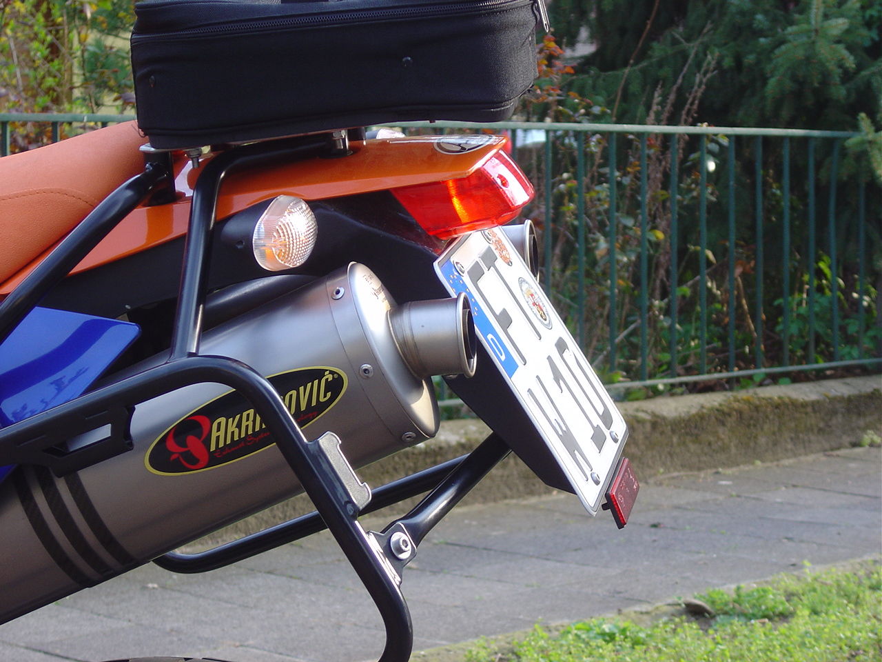

So, nun isser fertig.
Ich hab das Ganze etwas anders gelöst als Turbodiesel.
Ich wollte auf das Original-Plastikteil nicht verzichten und war auch etwas skeptisch, ob das Alu Teil einen Sturz im Gelände unverbogen übersteht. Ich hab also einfach ein anderes Rücklicht (natürlich mit LED-Lampe) adaptiert. Durch die Verwendung der LC4-Lampenfassung muß noch nicht einmal der Kabelbaum verändert werden.

Ollebolle @ Fr, 5. Mai 2006, 17:12 hat folgendes geschrieben:
Schaut gut aus!
Das originale Plastikteil hat den Vorteil,
dass es das Loch zur Sitzbank hin, wo die Kabel durchgeführt sind, abdeckt und somit abdichtet.
Ich hab das Loch von innen und aussen abgeklebt,
unter der Sitzbank sind trotzdem eine Gramm Schlamm unsure
Gibt es Kabeldurchführungen für dieses rechteckige Loch? Wenn ja, Wo?
Es muss schon dumm zugehen, dass man auf dem Kennzeichen landet
und dann das Alu verbiegt. Ich denke, da ist verbogenes Alu das kleinste Problem.
Das ist natürlich eine feine Sache!
Glaub ich nicht. Da wirst Du wohl selbst was bauen müssen.

Ätsch, hat aber doch TÜV
Das Rücklicht hat ein Prüfzeichen und ein Reflektor ist auch dran.
Die zu kurze Radabdeckung führt im Gegensatz zu Xenon-Basteleien jedoch nicht zum Erlöschen der Betriebserlaubnis. Razz
Und Andere gefärden tu ich auch nicht. (Außer der Hintermann fährt vor lauter Bewunderung des tollen Hecks in den Graben Cool )

BeitragVerfasst am : Sa, 3. Jun 2006, 17:34    Titel: Re: Noch´n Heckumbau Antworten mit Zitat
Hi Ollebolle
Schöner Heckumbau ! wub
Was ist das für ein Rücklicht? Bezugsquelle???
Welche LC4 Lampenfassung?Baujahr,Teilenummer?
Hast Du eventuell noch Bilder von der Steckverbindung gemacht?
