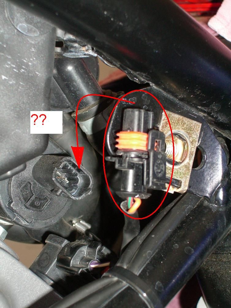

Hallo Schrauber,
beim Vergasernadel umhängen viel mir hinter der Airbox ein nicht eingesteckter Stecker auf. Welche ich nicht (zumindest nicht wissentlich) abgezogen hab. Vielleicht muß dieser auch unverbunden bleiben !? Oder soll ich diesen verbinden? Wofür ist das runde pumpenartige Bauteil?
Bitte um schnelle kurze Rückantwort.
Vielen Dank!
Mit öligen Finger,
Markus

Sieht nach EPC aus. Aber warum bastelst du an den Vergasernadeln rum?

ich habe nur die Vergasernadel wegen der Sommers Door höher gehängt. Ich will wirklich nichts am EPC verändern (ich weiß noch nicht mal was dies ist - als Sonntagsschrauber). Muß ich nun den Stecker wieder einstecken oder nicht?

Üblicherweise ist das EPC deaktiviert. Aber dann baut man es eigentlich auch gleich aus. Auf jeden Fall sollten die Vergaser verschlossen werden (M5 Schraube reindrehen), wenn das EPC deaktiviert wird.
Vergasernadeln umhängen dürfte aber auf Synchronisierung und CO Abstimmung hinaus laufen. Hast du entsprechende Gerätschaften?
Nadeln höher hängen bringen kaum was, außer mehr Benzinverbrauch...
Hab auch ein Sommers Door, aber Nadeln auf Originalposition.
