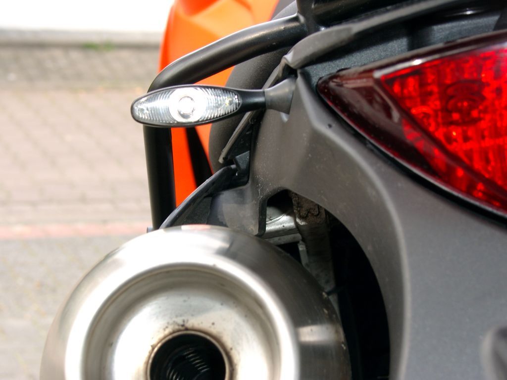

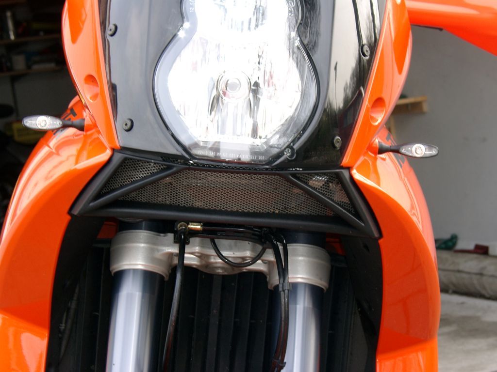

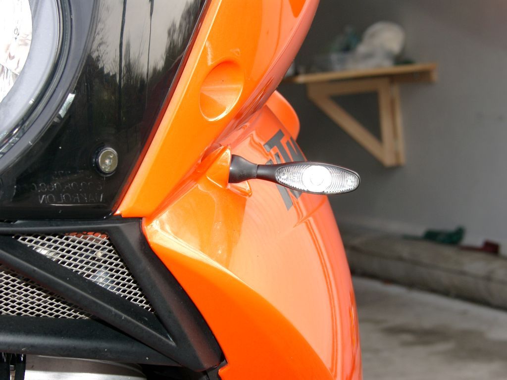

So siehtse aus die Käthe mit Kellermännern ! Es sind die "Micro 1000 LED"

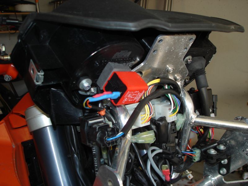

Als Relais habe ich das elektronische Ding von Louis genommen. Ich hab' das Relais mit an die eine Drehzahlmesser - Befestigungsschraube geschraubt ! Die Stoppmutter hatte trotzdem noch "Grip". Zudem brauchte ich an der Stelle die Original-Anschlusskabel nicht zu verlängern. Auch sitzt das Relais da oben super geschützt.
Gegen eventuelle "Schwingungsneigung" habe ich den Moosgummiklotz druntergeklebt. So sitzt das Ding unter Spannung dran.

Über Geschmack kann man sich bekanntlich streiten. Dir LC8 Blinker sehen billig aus, die Kellermänner deutlich edler.
Und das Abbrechargument: Auf der Seite liegend und abgebrochene Blinker haben bedeutet bei der LC8 wirklich einen kapitalen Schaden, da spielen Blinker wohl eine Nebenrolle bei den Kosten. Außerdem sind sie zumindest in Gummi aufgehängt und dadurch flexibel.
Von den Proportionen her sind sie von vorne wirklich winzig - was aber vorallem an diesem Monstrum von Scheinwerfer liegt - auch keine tolle Lösung und für mich jedes Jahr ein muß bei der Modellpflege - nie passiert.
Danke für die technischen Infos. Ich habe auch vor die Micros (orangene Gläser) zu montieren, bisher aber bzgl. des Relais oder der Widerstände soviel verwirrendes gehört, daß ich erstmal Abstand genommen habe.
Offensichtlich funktionierts mit dem Louis-Relais. Oder hast Du irgendwelche Einschränkungen (andere Frequenz, Kontrollleuchte?)? Hast Du die Originalstecker einfach abgeschnitten oder die Kellermänner mit den richtigen Steckern versorgt?
Stefan
adv990efiOffline
Anmeldungsdatum: 14.02.2006
Beiträge insgesamt: 145
BeitragVerfasst am : Sa, 22. Apr 2006, 13:02    Titel: Antworten mit Zitat
Hi Kampfschnecke
Mit dem Louis Relais geht' problemlos ! Ist auch nur 2 polig ! Du musst halt die richtige Polung am 2 poligen Original-Stecker rausfinden, dann den Orig-Stecker abknipsen und die 6,3 mm Flachsteckhülsen draufpressen. Wenn Du das Relais woanders hinsetzen willst musste natürlich die Kabel verlängern.
Aber wenn Du die orangenen Gläser nimmst !!?? Das sind doch glaube ich
Halogenbirnen (10 Watt) drin !? Dann brauchste das Relais ja nicht zu tauschen ! Dann passt der "Anschlusswert" ja noch und die Blinkfrequenz ändert sich nicht !! Das wär ja nur mit den LED' s der Fall
An den Blinkern hab' ich vorne die Original-Stecker von den Orig. Blinkern abgeschnitten und an die Kellermänner gelötet. Hinten habe ich wegen der Enge die abgeschnittenen Orig-stecker nicht genommen sondern diese 4,5 mm Rundstecker und die zugehörigen Hülsen.
Wenn Du es ganz genau wissen willst schreib ich' s Dir mal per Mail
Dann könnne wir das mit den gewählten Blinkern und dem ganzen verwirrenden "Widerstandskrams" auch noch aussortieren !

Konnte nicht umhin, mir die Kleinteile zu besorgen und die Kellermänner zu montieren. Habe es so gemacht wie von adv990efi beschrieben - das hat gut hingehauen. Die kleinen Löcher habe ich mit dezenten Gummikäppchen verschlossen. Blinkfrequenz etwas langsamer als original.
Danke nochmal für die Hilfe adv990efi - vorallem das Foto vom Relais hilft doch bei dem richtigen Anschluß.
