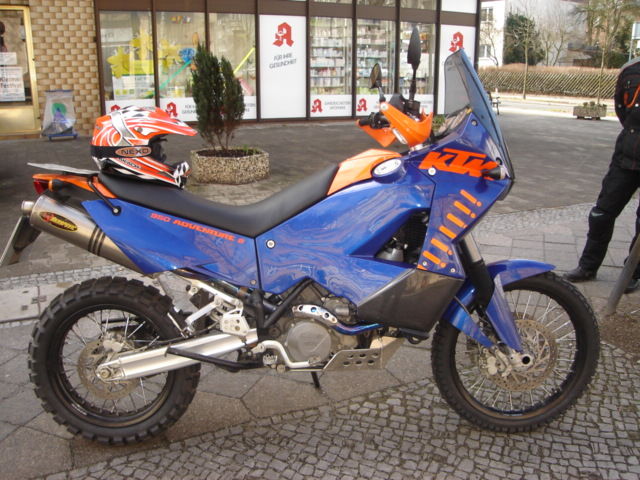

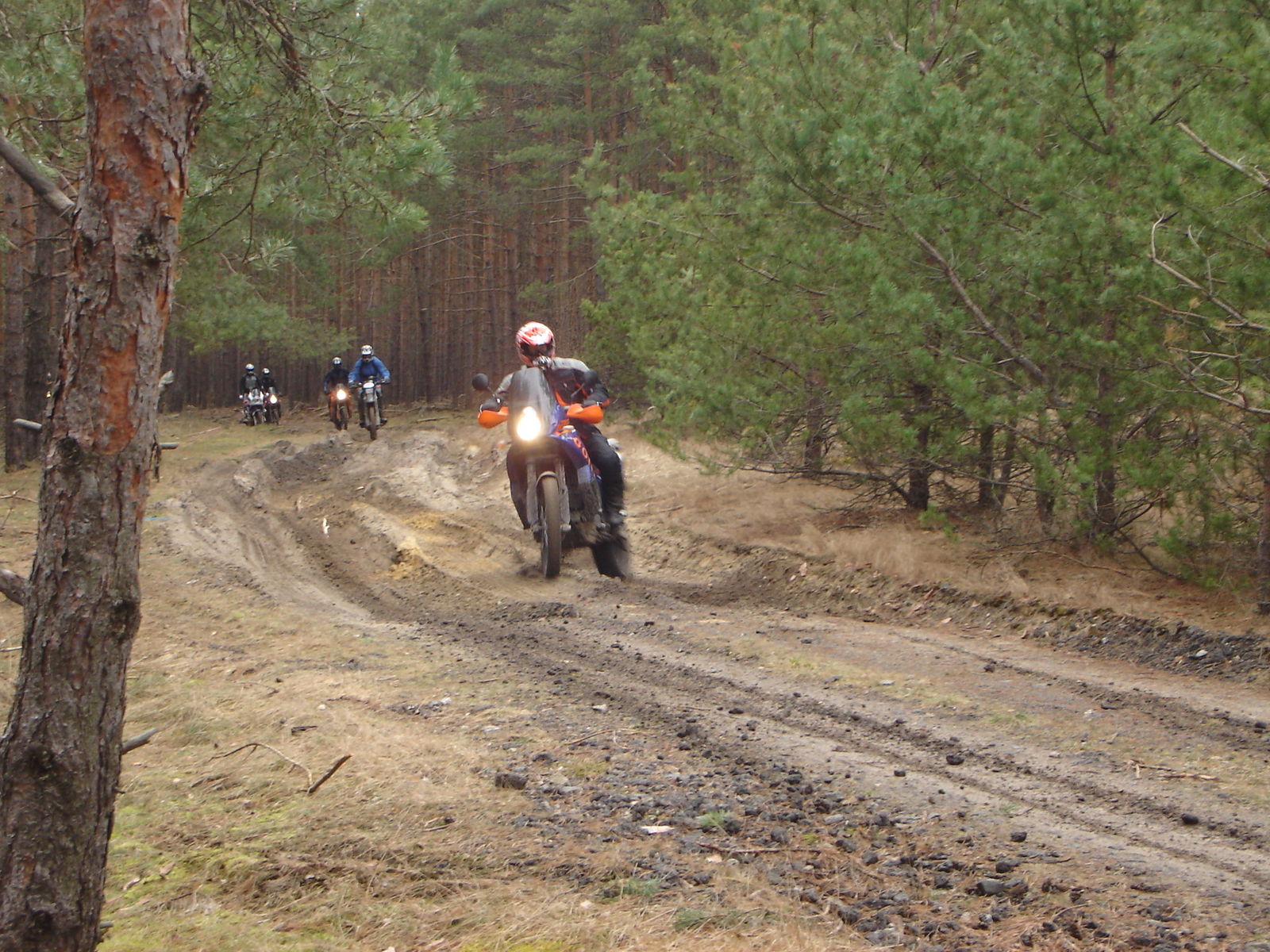

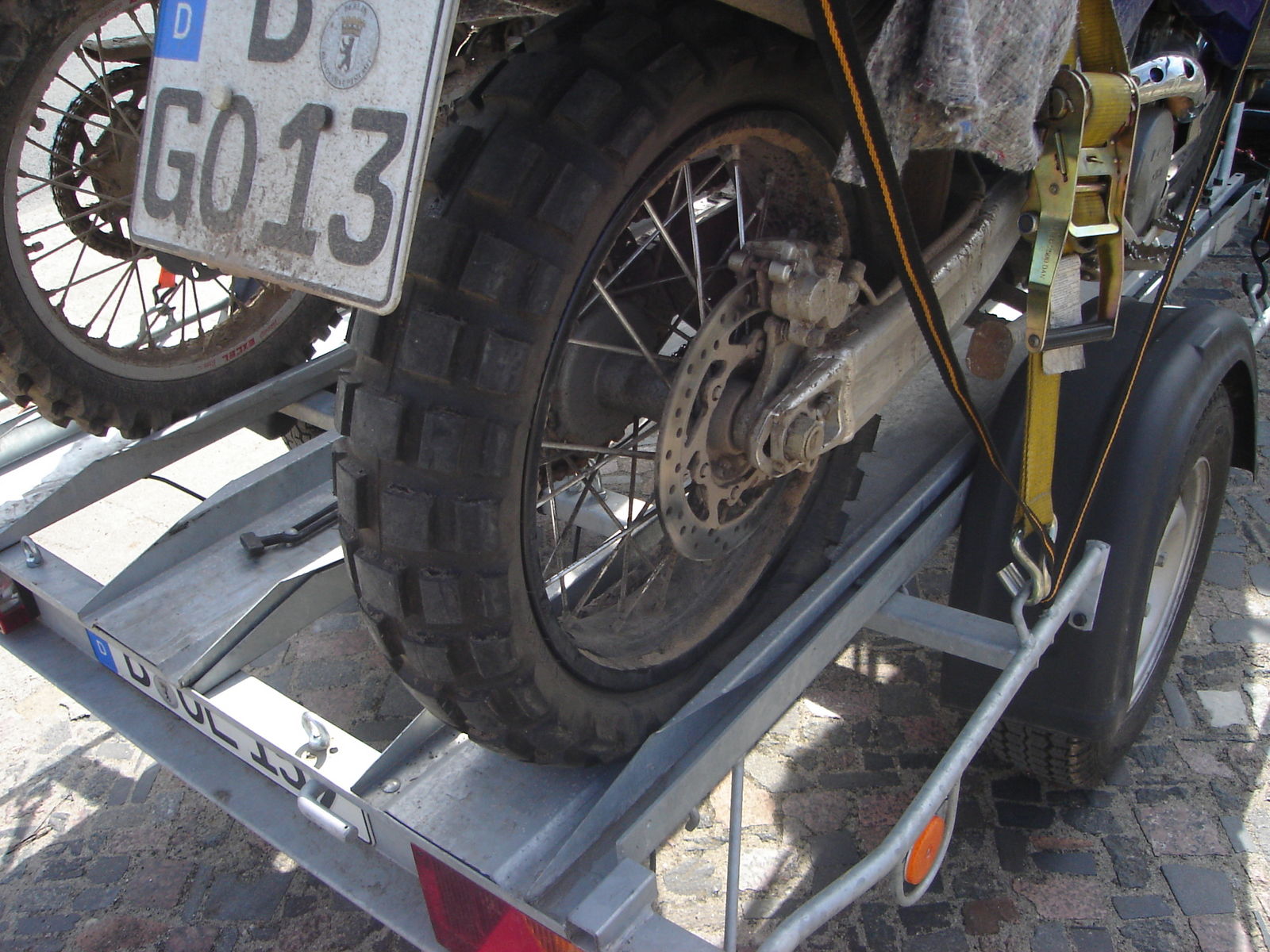

....bisher 200km(dann von Hufnagel gestoppt) mit 50% offroad - ich find ihn ok und denke besser als Karoo allerdings auch teurer . Bin übrigens jetzt ausverkauft mit TKC ...
Heimwärts auf Hänger nach 3 Pannenspray
 Dateigröße:  342.77 KB
 Angeschaut:  919 mal
Marconi in action mit TKC
 Dateigröße:  440.28 KB
 Angeschaut:  1001 mal
nich ich sondern Marconi`s Moped
 Dateigröße:  86.58 KB
 Angeschaut:  956 mal

Die 2 Wochen sind um...
Mein TKC sieht hinten mit ca. 2000km genau so aus,
wie auf dem ersten Bild von Ollo.
Er hat 1500km Autobahn und ca. 500km Offroad erlebt. (incl. einem Hufnagel). dry
Vorn ist kaum Verschleiss zu erkennen.
Apropos Hufnagel: er liess ich mit dem Seitenständer der LC8 recht einfach von der Felge drücken Exclamation
allerdings muss dabei mindestens 1 Mitfahrer helfen.
Beim manuellen Aufpumpen sprang er aber nicht ins Felgenbett zurück,
wir haben nur ca. 2 bar mit der Pumpe geschafft.
Ein paar km weiter war dann alles am rechten Fleck... Wink
Auf der 1200er GS, die mit von der Partie war und ca. 1000km mehr Asphalt fahren musste, ist hinten kaum mehr Verschleiss zu sehen.
Er scheint bisher recht langliebig zu sein (schätze hinten auf 4-5Tkm)
ich ordne ihn aber nicht als Offroad-Reifen ein,
besser im Dreck als der Scorpion, aber bei lehmigen Böden oder Schlamm
sehr schnell überfordert. 3 Umdrehungen des Hinterrads und Du schiebst die Karre aus dem Loch...
Fährt sich aber auf Asphalt recht passabel und auch Nässe macht ihm nicht viel aus.
