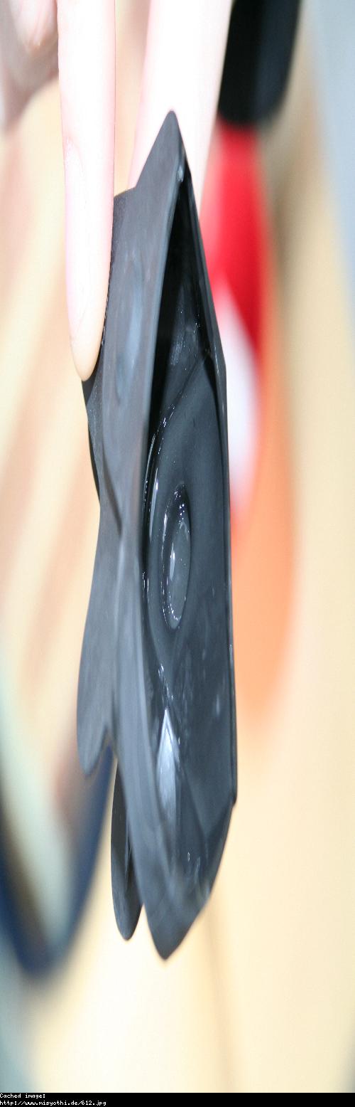

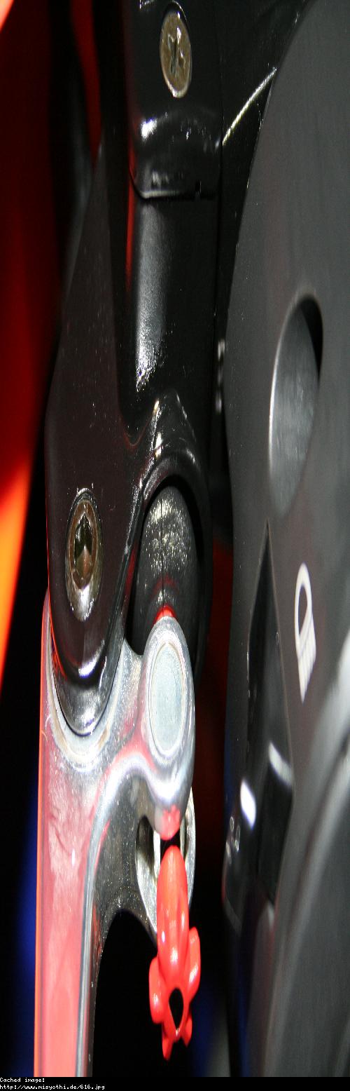

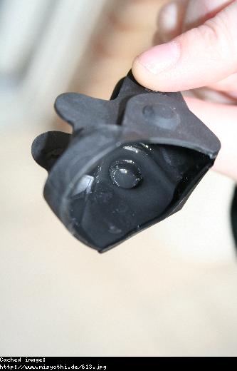

Für ein "Schwitzen" ist einfach zu viel ausgetreten.
Habe gerade den Füllstand gemessen - 7 bis 8 mm unterhalb des Behälterrandes.
Michael
hier noch einige Bilder von der Sache...ich hoffe, so wird es deutlicher
