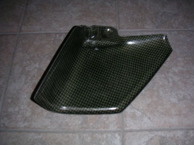

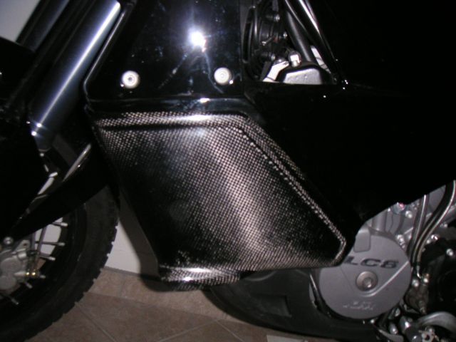

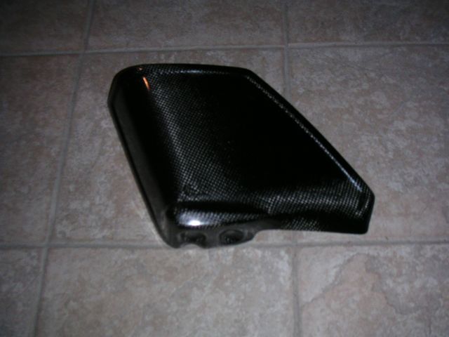

hi,
schon wieder auf eure tipps angewiesen mellow
habe beim kauf diese beiden (unmontierten) carbon tankschützer erhalten. der vorbesitzer weiss vielleicht warum Wink .
kennt jemand diese teile, sollen angeblich ktm-originalteile sein. ich habe hier im forum eine bessere lösung gesehen, hier wird der carbonschutz oben auch noch mitgeschraubt. beim sommer geht das teil über das gesamte tankteildreieck.
dies ist hier nicht der fall, abgesehen davon dass dieses teil (siehe foto carbon innen) eine scharfe kanten hat (liegt auf den aussenkante auf!) und ich befürchte dass der lack hier gefährdet ist.
hat jemand diese teile montiert bzw. kann mir jemand tipps zur montage geben. kann mir nicht vorstellen, dass das ding an zwei schrauben halten soll (kleben, schutfolie am tank vorher anbringe etc.....)
danke schön watsche
hier paar fotos:
anmerkung - habe das ding beim zweiten foto nur so draufgesteckt, ist also noch nicht verschraubt - rutscht also noch paar mm nach oben.

Schaut so aus als wenn du die Dinger auf den Tank kleben mußt. Sollte kein Problem sein, geht prima mit Silikon. Hat der Schradt bei seinen Vorserienmodellen auch gemacht, hält bombenfest. Hatte ich auch kurzfritig überlegt die obere Kante abzuschneiden und die Dinger aufzukleben, dann hast du keine Probleme bei der Montage der Hamsterbacken und brauchst keine neuen Schrauben.
Alternativ die Dinger in ebay einstellen und dir bei BAB neue bestellen.
Grüße Lucky_666

Vielleicht schraubt mal jemand von euch die Carbonschützer nach Gebrauch nochmal ab und macht ein Foto wie es drunter aussieht...
watsche @ Mi, 15. März 2006, 7:15 hat folgendes geschrieben:
Mit Silikon dranbappen geht, ist bei deinen Schützern auch die einzige Lösung. Aber Silikon ist nicht benzinbeständig, somit löst sich das irgendwann und dann gelangt Dreck zwischen Carbonschützer und Tank und dann der Lack... ohmy
Vielleicht PU-Kleber, oder sowas?
Ohne Silikon kommt noch mehr Dreck rein ohmy ohmy ohmy

ich habe die gleichen Schützer letztes Jahr montiert. Ich habe Sie nach entsprechender Bohrung mit den Original angeschraubt und auch geklebt.
Natursteinsilicon zu verwenden ist nicht nötig, da Natursteinsilicon nur die Bildung eines Fettrandes bei empfindlichen Steinen verhindert. Somit könnte man normales Silicon nehmen. Schradt hat schon die Benzinverträglichkeit angesprochen, frostsicher ist Silicon auch nicht. Ich habe mir ein spezielles Montagesilicon gekauft, bekommt man heute in jedem Fachmarkt, kostet ca. 10€. Ist meist temperaturbeständig von -30°-70°C und gegen alles möglich resistent. Ich habe aber vorher transparente Folie vom Werbefritzen aufgeklebt, die läßt sich irgendwann garantiert besser ablösen, als irgendeine Siliconart.
Entsprechend der Trocknungszeit des Klebers die Schützer mit Zwingen fixieren. Die Trocknungszeit kann auch länger als angegeben sein, da die zu verklebenen Materialien wohl als undurchlässig zu bezeichnen sind.
Bis heute hält es einwandfrei.
