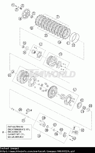

die Originalgröße des O-Ring Lautet:
24 x 1,79 mm
und ist bei KTM orginal zu bestellen kostet 5.XX Euro.
Ich habe notgedrungen einen 18 x 2 reingemacht ging aber schon sehr leicht rein - also nix für Dauereinsatz.
Beauti
P.S. auf dem Bild müßte es die Nr. 43 sein.

BeitragVerfasst am : Di, 21. März 2006, 13:19    Titel: Antworten mit Zitat
Beauti @ Mo, 20. März 2006, 22:16 hat folgendes geschrieben:
Hi,
24 x 1,79 mm
Sei so lieb und bestell den mal.

hallo
es ist nicht die nummer 43! die 43 ist nur eine zwischendichtung damit kein schmutz eindringen kann.
bei ktm gibt es den o-ring nicht einzeln sondern nur als set mit dem kolben und der kugel,alles zusammen kostet 42.11euro.
