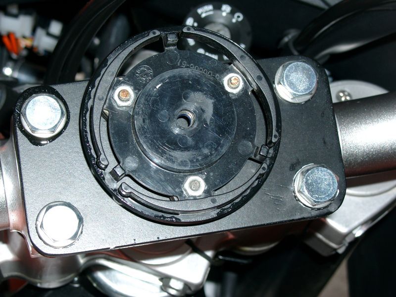

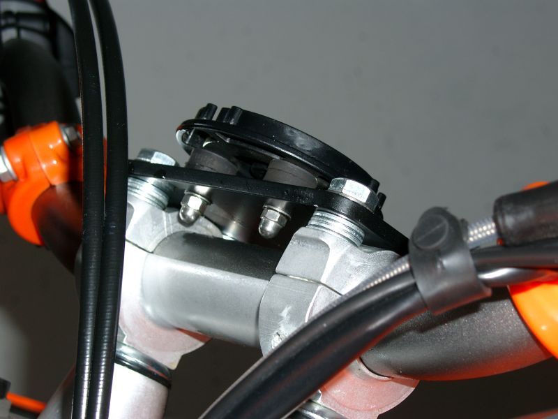

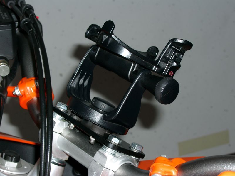

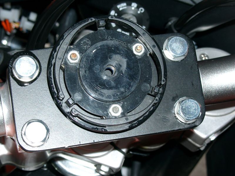

Hi GPS'ler !
Hab' 'nen Halter für mein GPSMAP 276C gebaut ! Das Touratech-Krams war mir zu teuer !
Da ich fast nur Straße fahre ist so ein "Panzerteil" auch nich erforderlich ! An meinem Tiger 955i, den ich vorher gefahren habe hat so eine ähnliche Halterung mit den Schwinggummies 14.000 km problemlos funktioniert. Wie Ihr sehen könnt habe ich die "Original-Halterung" die zu dem Gerät gehört verwendet. Das Kunststoffteil is echt stabil.
Man braucht die folgenden Teile:
1 x Grundplatte aus 5mm Duraluminium ca. 1 Euro
4 x M8*40 8.8 Schrauben (Original M8*30) ca. 2 Euro
20 x M8 Scheiben ca. 2 Euro
3 x Schwinggummies M4 ca. 10 Euro
3 x V2A Hutmuttern M 4 ca. 2 Euro
etwas Sprühgrund und schwarzen Sprülack ca. 2 Euro
und natürlich etwas Zeit und Lust ! Ansonsten sprechen die Fotos für sich !
adv990efi
P. S. Bevor mit die "Schlammwühler" "steinigen" .... nein für grobes Gelände taugt das nix !!!!

Bei den Schwinggummies musste drauf achten dass die Platten mit
den Gewindestücken den vollen Durchmesser des Gummies haben !
Es gibt auch billige wo die Metallplatte wesentlich kleiner ist als der
"Gummiedurchmesser"
adv990efi
P. S. ich hoffe es ist zu verstehen was ich meine !?

adv990efi @ Fr, 10. März 2006, 17:48 hat folgendes geschrieben:
Das ist eine Bootshalterung. Boote fahren im allgemeinen ruhiger Wink
Ich hatte vor dem 276er ein 176er gebraucht erworben. Der Vorbesitzer fuhr es 1,5 Jahre auf diesem Bootshalter spazieren. Mittels Ram-Mount am Lenker einer BMW 1150 RT befestigt, also durchaus schwingungsentkoppelt und eher nicht im Gelände.
Aber die Punkte wo der Halter ins Gehäuse eingriff waren ziemlich ausgenudelt und das Gehäuse an einer Stelle minimalst eingerissen.
