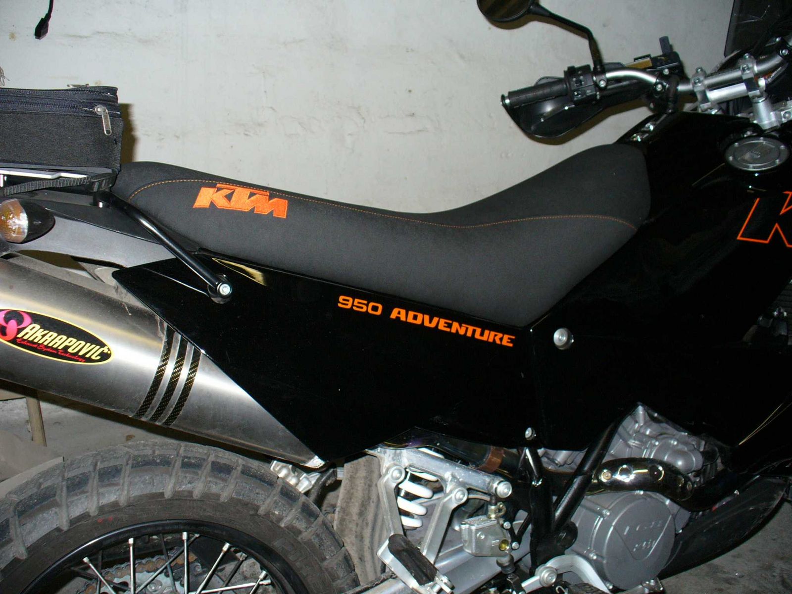

Ich hatte letztes jahr unter http://forum.lc8.info/viewtopic.php?t=3734&highlight=sitzbank wegen der Sitzbank angefragt.
Hatte schon länger die hohe TT Sitzbank, war aber unzufrieden damit. Daraufhin habe ich die Sitzbank zu Jungbluth geschickt. Dabei kan heraus, dass der Boden gebrochen ist. Wurde bei TT auf Garantie ausgetauscht.
Jetzt ist die Sitzbank ca. 4 cm höher als normal. Das gibt bei 186 zusammen mit der 3 cm Lenkererhöhung für mich eine tolle Sitzposition. Die Ellenbogen habe ich so automatisch oben (habe nen Magura Lenker drauf!).
Die sitzbank ist jetzt runder und ich habe für mich eine geniale Sitzpositon auf dem Moped. Ist ne richtige Enduroposition. Das Moped lässt sich so auch toll drücken.
Jungbluth hat die Sitzbank auch mit speziellem Schaumstoff gepolstert, der hochwertiger sein soll. Wartezeit mindestens 4 Wochen!
Über Langstrecke kann ich noch nichts sagen, komme zur Zeit kaum zum Fahren zuviel Stress und Sorgen.
Aber insgesamt ne sehr gute Entscheidung

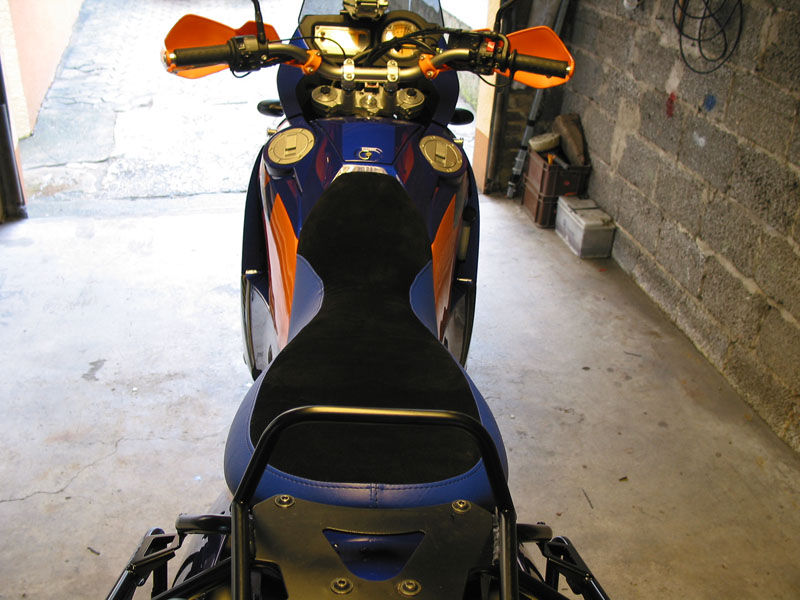

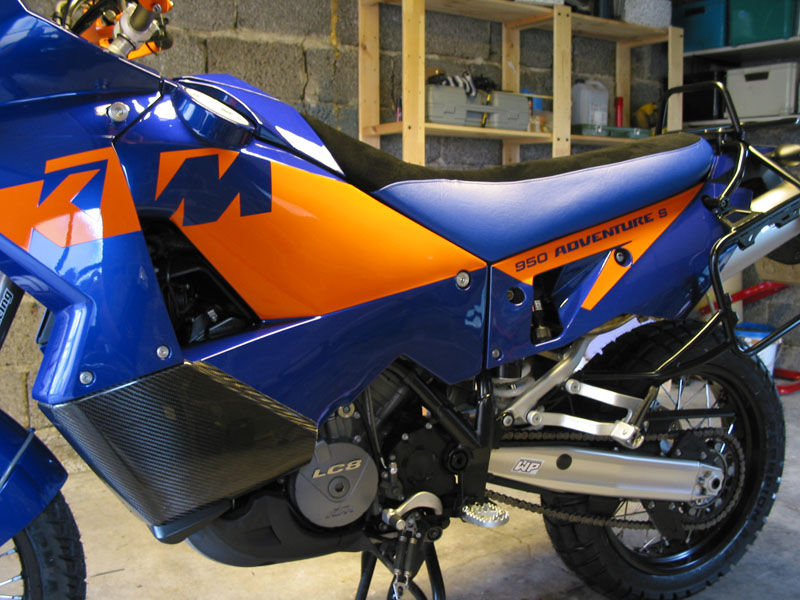

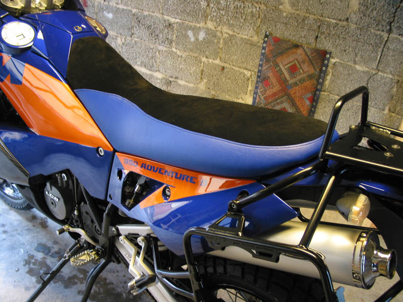

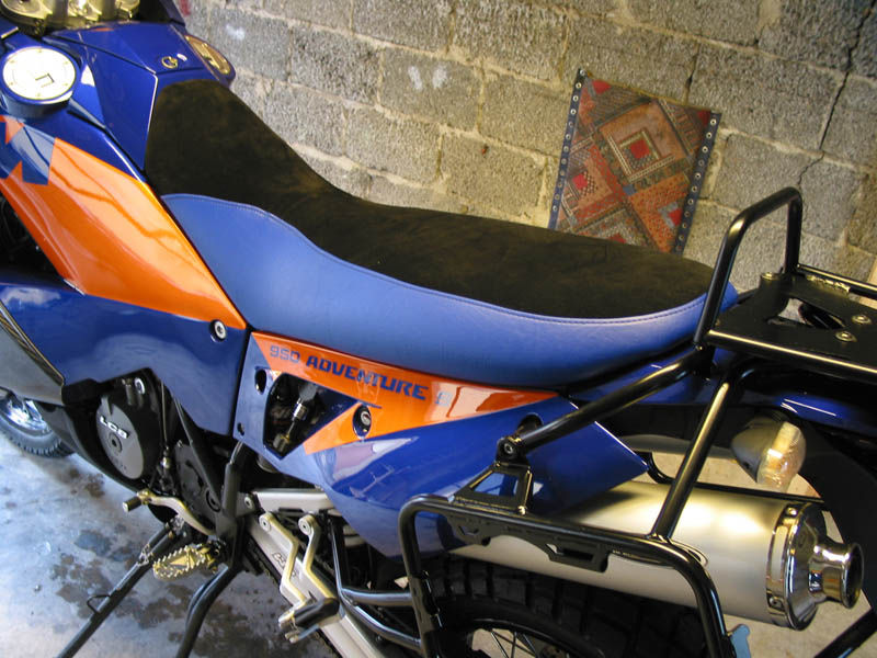

Ich hab mir die Sitzbank jetzt auch aufpolstern lassen für den Urlaub ab morgen Smile
Die meisten Schmerzen auf der originalBank hatte ich weil ich immer durch die Steilheit vorne i9n die Kuhle reingerutscht bin.
Jetzt ist die flacher gepolstert insgesammt, vorne ca 3-4 cm höher. Im Sitzbereich 1 cm höher und ca 2-3 breiter. Sehr bequem jetzt Cool
oben ist sie mit Velourleder bezogen mit Folie drunter und imprägniert
Auf nach Korsika / Piemont Smile
hier ein paar Bilder

schmilleOffline
Anmeldungsdatum: 22.07.2005
Beiträge insgesamt: 295
BeitragVerfasst am : Do, 25. Mai 2006, 16:26    Titel: Antworten mit Zitat
Schaut gut aus Wink
Ich habe es ganauso gemacht.
Hast Du denn auch den Lenker höher gemacht?Auf dem Bild ist es schwer zu erkennen.Wenn nicht ,dann kann ich Dir sagen das es klasse ist. Rolling Eyes
Gruß und viel Spaß im Urlaub,Christian

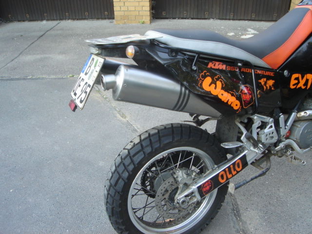

BeitragVerfasst am : Do, 25. Mai 2006, 17:50    Titel: Antworten mit Zitat
@ tommy
bei der Draufsicht muß ich an etwas anders Denken ...
meine Bank auch 3-4 cm höher..
 Dateigröße:  343.1 KB
 Angeschaut:  1312 mal

ollo 950 @ Do, 25. Mai 2006, 17:50 hat folgendes geschrieben:
@ tommy
Ist das die Draufsicht? wacko Verrate uns doch auch an was anderes denken musst. Heute ist Vatertag, wir wollen auch was reizendes hören .
der Benzinschnüffler
BeitragVerfasst am : Do, 25. Mai 2006, 18:20    Titel: Antworten mit Zitat
man bei der Draufsicht von Tommy`s Bank -schau dir mal die Kurven an ....
tommyOffline
Anmeldungsdatum: 13.09.2005
Beiträge insgesamt: 692
BeitragVerfasst am : Do, 25. Mai 2006, 19:02    Titel: Antworten mit Zitat
schmille @ Do, 25. Mai 2006, 16:26 hat folgendes geschrieben:
Schaut gut aus Wink
Ja der Lenker ist auch um 18mm höher Smile
Sehr relaxtes Sitzen ist das jetzt
Alein wegen der Draufsicht hat es sich ja schon gelohnt Laughing

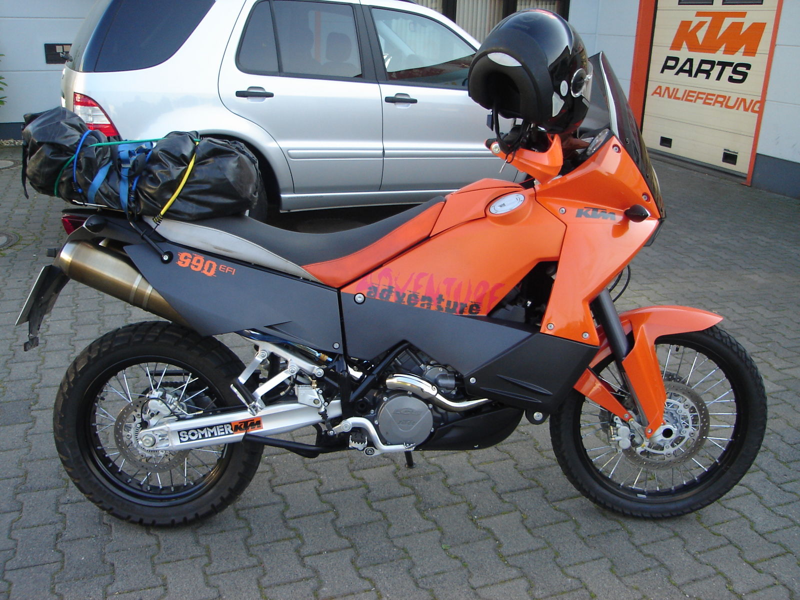

BeitragVerfasst am : So, 6. Aug 2006, 15:15    Titel: Antworten mit Zitat
würde mich für 220 ,- von meiner Banktrennen da ich gerade eine neue in der Mache habe ....
