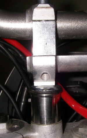

BeitragVerfasst am : Mo, 26. Feb 2007, 16:23    Titel: Antworten mit Zitat
Bruggma @ Mo, 26. Feb 2007, 6:15 hat folgendes geschrieben:
Ist doch ein Ansatz, mal sehen wo ich das bekomme.
@ all,
bin 1,93m groß und habe jetzt bei eBay eine Lenkererhöhung mit 30mm ergattert. Plus der 30mm Klemmblöcke zwischen Lenker und Aufnahme reichts jetzt. Kann von den Edelbastlern hier im Forum nicht mal einer so ein Teil mit Höhe nach nach Wunsch drehen? Meins ist aus VA und ich hätte es gerne in 60mm Höhe, damit die sch... Klemmblöcke mal verschwinden. Die Inbusschrauben M10 gibts in allen Längen, bloß aufpassen beim Bestellen: es müssen die mit einem flachen Kopf sein! Der Lenker paßt sonst nicht mehr rauf. Das Distanzrohr (12 x 1mm) gibts nirgends als Meterware. Nur 12x1,5. Da geht aber die Schraube dann nicht mehr durch.
 Dateigröße:  35.01 KB
 Angeschaut:  874 mal
FornixOffline
Anmeldungsdatum: 28.10.2005
Beiträge insgesamt: 781
Wohnort: Wien
Alter: 47
 →  19.000 km
BeitragVerfasst am : Mo, 26. Feb 2007, 17:22    Titel: Antworten mit Zitat
hast du keine Probleme mit der Länge der Züge?
