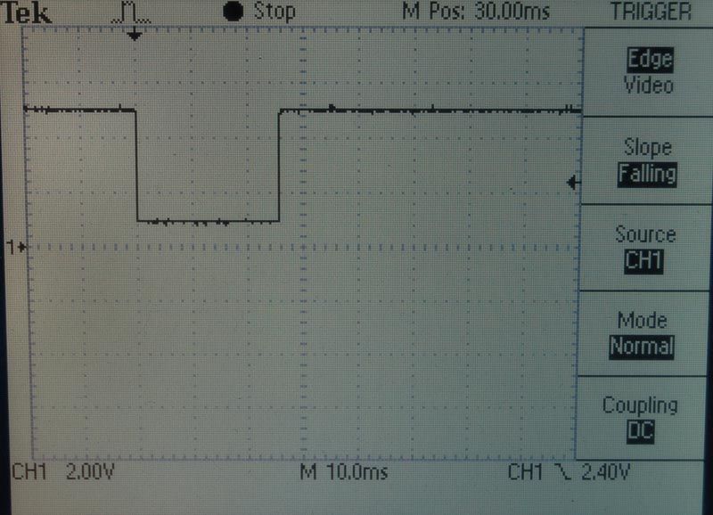

Hallo zusammen

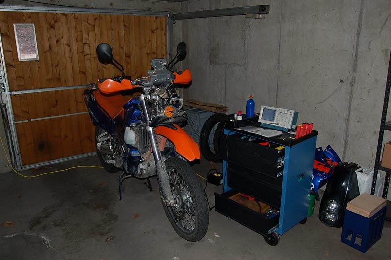

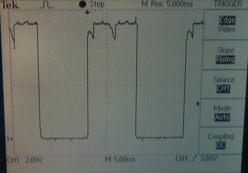

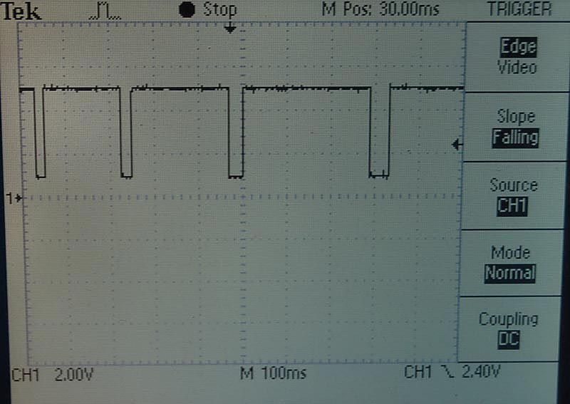

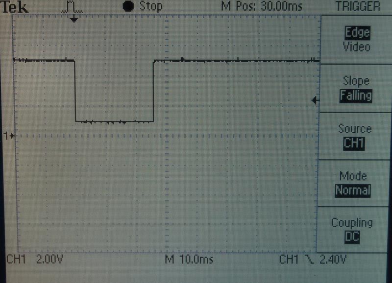

Ich habe heute die Signale vom Hallsensor und von der ECU mit dem Oszi aufgezeichnet. Eventuell interessiert das ja auch noch jemand anderen.
Der Hallsensor liefert ein Rechtecksignal von ca 0.9V low und 4.9V high. Pro Umdrehung gibt es 6 Impulse von den 6 Schrauben der Bremsscheibe. Das Signal sieht recht gut aus.
Das Signal von der ECU liefert pro Umdrehung der Motorwelle ein Signal. Das Signal ist low 0V und high ist es ca. 12.8V. Der High-Pegel vom Signal ist ziemlich unförmig. Mit einem Schmitt-Trigger sollte das aber in den Griff zu bekommen sein. Smile
Beide Signale sind gemessen mit angeschlossenem Tacho bzw. angeschlossener Drehzahlazeige.
Gruss Fabi
PS: Sorry für die schlechten Bilder. Mein Oszi kann keine Screenshots speichern und ich musste den Bildschirm abfotografieren...
Signal vom Hallsensor. Rad von Hand gedreht.
 Dateigröße:  73.63 KB
 Angeschaut:  599 mal
Signal vom Hallsensor gezoomt
 Dateigröße:  86.9 KB
 Angeschaut:  580 mal
Drehzahlsignal bei 2300 U/Min.
 Dateigröße:  62.81 KB
 Angeschaut:  572 mal

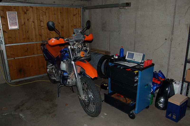

Versuchsaufbau :)
 Dateigröße:  87.14 KB
 Angeschaut:  591 mal

Das Tachosignal ist schon bekannt Very Happy
Nutze ich zur mccoi-Ansteuerung.
Siehe:
http://www.mccoi-forum.de/viewtopic.php?t=135&highlight=
http://forum.lc8.info/viewtopic.php?t=3194&highlight=
ktm-pilot

Hoi ktm-pilot
Da bist du ja erstaunlich genau auf dasselbe Resultat gekommen. Spricht für unsere Messungen Smile
Dass schwarz-braun Masse ist, habe ich auch vermutet. Wenn ich das Kabel nach Masse durchmesse, habe ich fast keinen Widerstand.
Hast du das Kabel auch nur ausgepiepst oder hast du den Tacho auseinander genommen?
Gruss Fabi

Hallo Fabi,
What´s ausgepiepst Question
Ich habe einfach ein Stück dünnen Draht hinten in den Stecker am Tacho gesteckt.
Für den Signalausgang zum mccoi habe ich den Stecker "aufgeklappt" und ein Kabel an den Kontaktpin gelötet.
ktm-pilot
