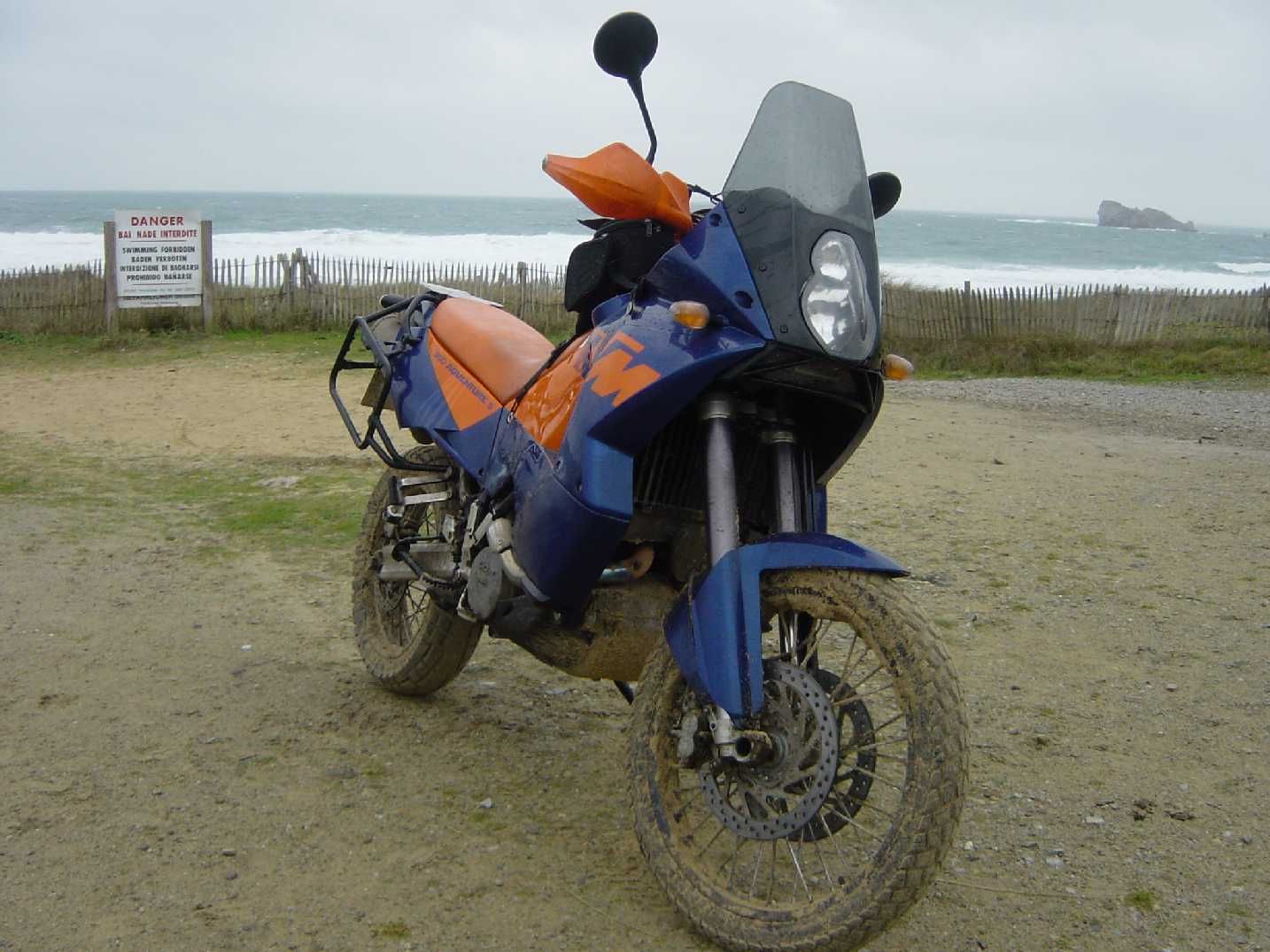

turnerOffline
Anmeldungsdatum: 23.01.2006
Beiträge insgesamt: 11
BeitragVerfasst am : Di, 24. Jan 2006, 10:58    Titel: Fortsetzung Antworten mit Zitat
ein Teil der Antwort ist verschwunden.
Ich wollte noch hinzufügen, das der Luftfilter nicht verölt ist.
Das erste Foto zeigt das Motorrad direkt danach, das Foto an dieser Antwort direkt vor dem Unglück, der Strand unten ist der Ort des geschehens.
Diese Gegend ( Halbinsel Crozon ) ist übrigens sehr zu empfehlen!
Mfg Turner
 Dateiname:  DSC05614.JPG
 Dateigröße:  68.69 KB
 Heruntergeladen:  1205 mal
