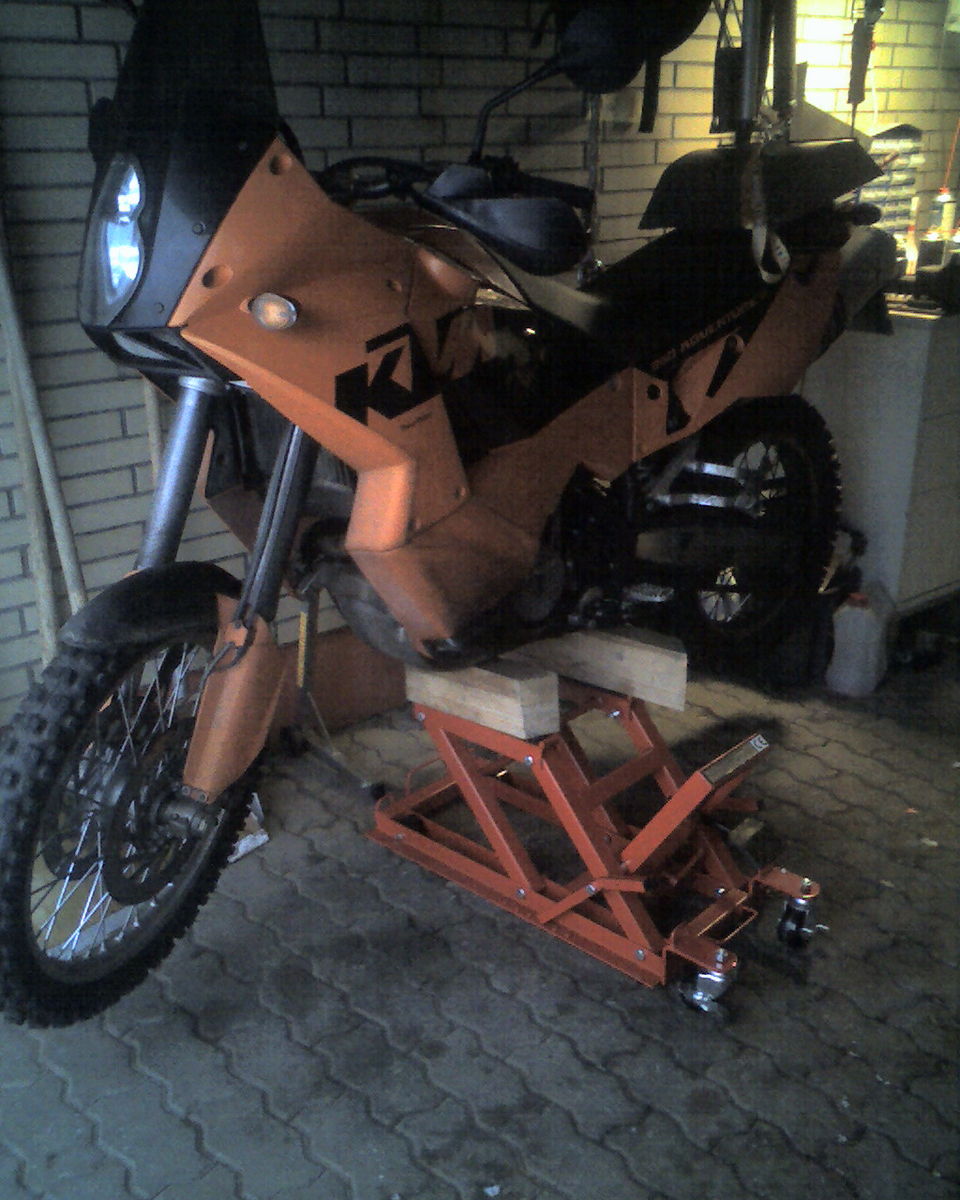

An alle Bastelfreudigen,
welche Lösung nutzt Ihr, um die >200kg der Else zu stemmen?
Da es so viele verschiedene Möglichkeiten gibt, würde mich interessieren, wie sich jeder einzelne so hilft. Da meine 2003er S keinen Hauptständer hat, hab ich letzten Endes auf zwei Lösungen gesetzt:
1. KernStabi Montageständer (greift in die Aufnahmen an der Schwinge)für Kettenpflege und einfach mal "gerade hinstellen"
2. Hubständer aus dem Baumarkt für die größeren Unternehmen
Lasst doch mal sehen, wie Ihr es so macht,
Gruss aus FL
Heber von Praktiker

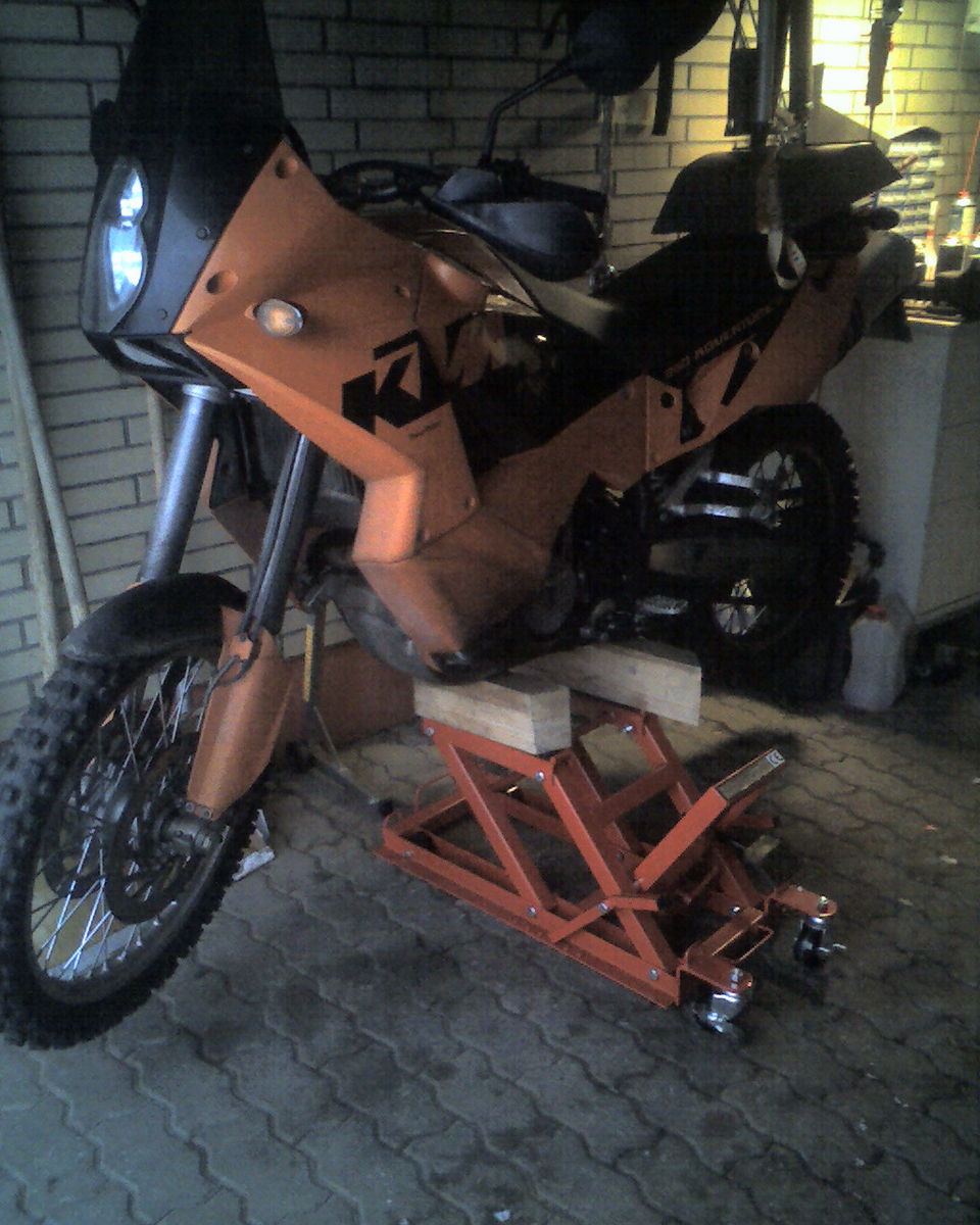

das war eigentlich auch meine Vorstellung, Wagenheber hab ich schon, aber einfach keine Zeit ... so sollte es etwa aussehen:

So etwas in der Art habe ich mir auch "gebraten", jedoch mit etwas mehr Ausstattung. Wenn mir die Digitale in die Finger kommt gibt´s Bilder. Die Hebebühne erleichtert einige Dinge sehr.

So etwas kann man nach dem Zusammenwürfeln von 3 bis 4 Bauanleitungen (das Beste rauspicken) zusammenbasteln, die Anleitungen findet man durch "Googlen". Wer nicht die Möglichkeit hat zum Selberbauen sollte vielleicht mal bei pro-lift reinschauen (habe nichts damit zu tun)
...und jetzt an die Schweissgeräte Cool, Grüße vom Bastler (der kein Schlosser ist)

da kann man nur neidisch werden ... was für eine herrliche Bastelbude, mitten im Winter im T-Shirt schrauben bei mind. 20°C auf Fliesen, allerdings würde meine Else da wie ein Schwein auf dem Sofa aussehen.
Von "Braten" kann wohl nicht die Rede sein, hast Du fein gemacht, Hut ab!
