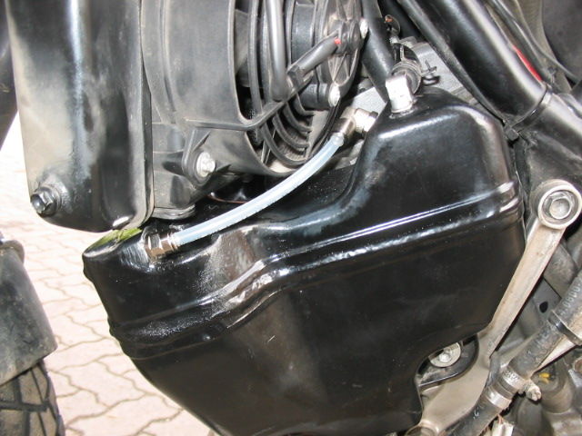

Hi,
letzte Woche drehte ich bei so halbwegs annehmbaren Temperaturen über 0°C noch eine Runde.
Die 950 SM hat ja ein ÖlSchauschlauch.
Also ich starte den Motor bei etwa 3°C. Der Motor bollert im Leerlauf etwa 1 min. Auf einmal verschwindet das Öl im Schlauch. Vor dem Start war kurz unter max. . Schwitz. Sad
Da der Motor nicht klappert fahre ich erst mal vorsichtig los. ohmy
Nach etwa 1 km die erste Ampel. Der Ölschlauch war leer. Mad
Nach weiteren 500 m kam aber das Öl wieder. Rolling Eyes
Nach etwa 15 km an der Tanke war der Ölstand wieder auf normal. Cool
Ist mir im Sommer nie so aufgefallen ... allerdings läßt man da ja auch nicht den Motor im Stand etwas warmlaufen.
Hattes Ihr auch schon mal sowas? Question
Sirkman

[quote="Hosi @ Mo, 19. Dez 2005, 16:48"]
"Hoch Lebe das Ölschauröhrchen" Razz
Gruß,
Hosi
Sehe ich auch so wub Hier noch ohne Öl Exclamation
 Dateigröße:  68.37 KB
 Angeschaut:  889 mal
ktm-pilot
ADV1000 -->89,1KW
SirkmanOffline
Anmeldungsdatum: 08.03.2003
Beiträge insgesamt: 318
KTM LC8 SM 950, 2005
 →  53.000 km
BeitragVerfasst am : Di, 20. Dez 2005, 9:39    Titel: Antworten mit Zitat
Und so sieht es bei der SM aus... Mr. Green
 Dateigröße:  43.89 KB
 Angeschaut:  9127 mal
