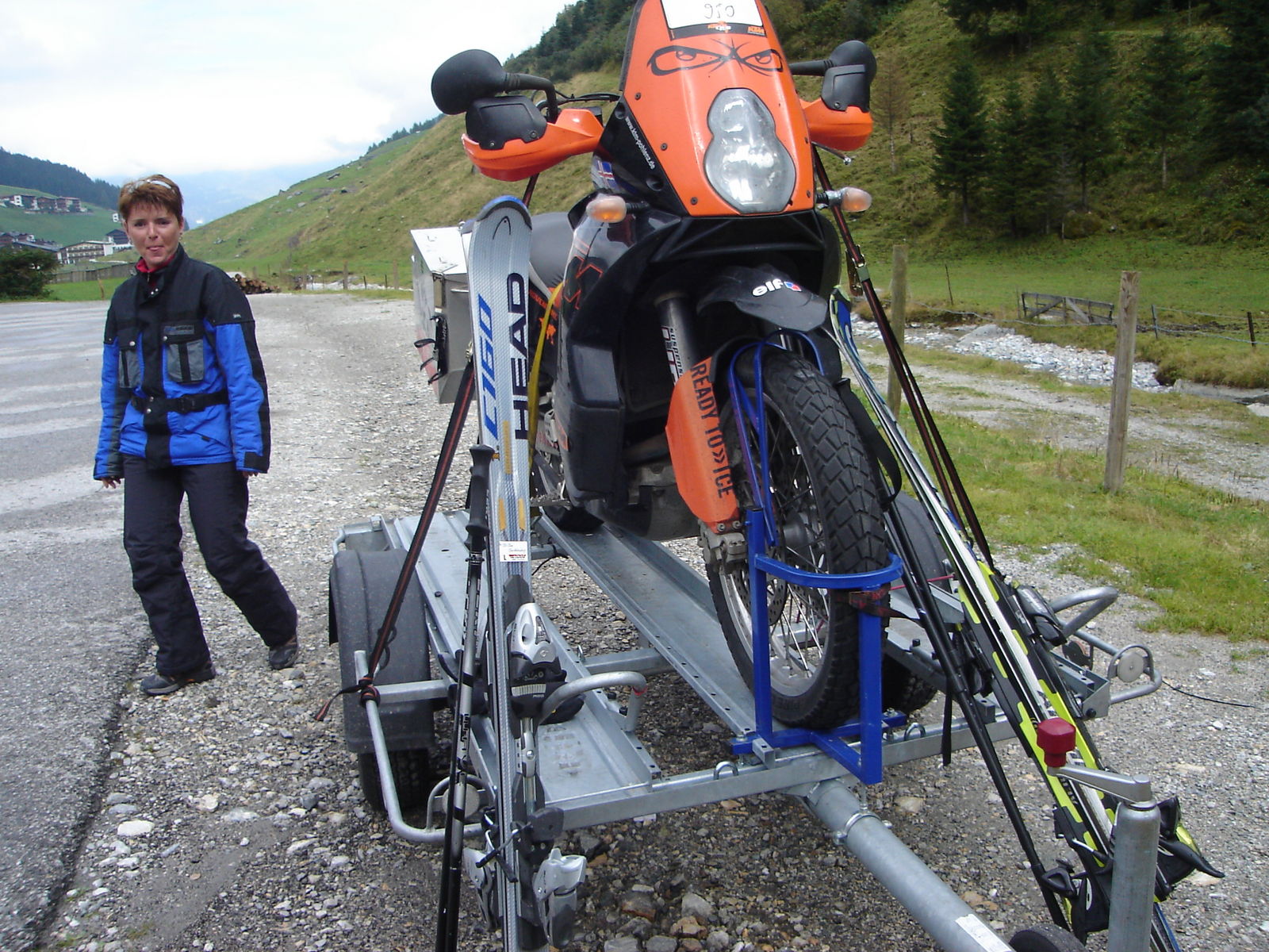

die einfachste Lösung
da setz nix auf und hat nur 27,- gekostet :-)

ollo 950 @ Sa, 12. Nov 2005, 21:26 hat folgendes geschrieben:
Einfach ja, aber den Rest vom Originalkotflügel wollte ich auch noch weg haben. Gehört sich da nicht hin... meine Meinung.
