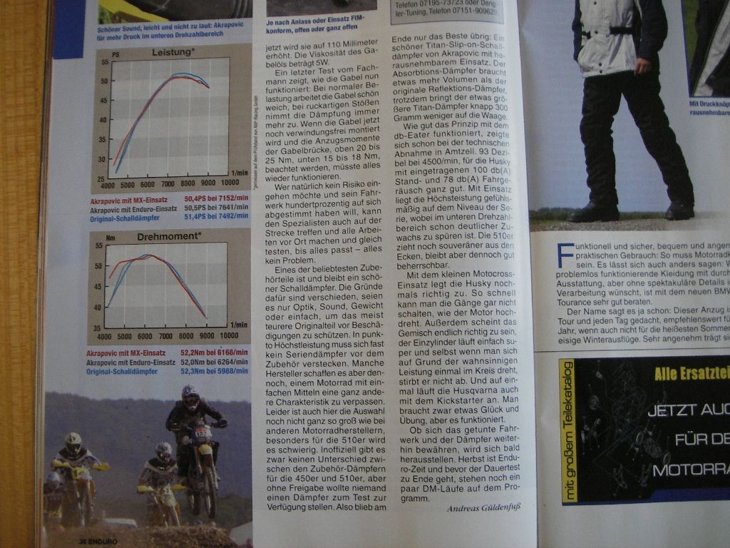

Danke Jungs! In der aktuellen Zeitschift "Enduro"gibts Messungen, dann muss ich die kaufen. Oder kann wer den Beitrag reinstellen? Wäre nett... Und hat wer Erfahrungen mit SR oder Gualdi?

Also in der atuellen "Enduro" 10/05 hab ich Internet nix diesbezügliches gefunden. Bruggma, was hast du gelesen?

Beiträge insgesamt: 7577
BeitragVerfasst am : Di, 11. Okt 2005, 10:30    Titel: Antworten mit Zitat
alpenfreund @ Di, 11. Okt 2005, 11:15 hat folgendes geschrieben:
http://www.enduro-press.de/
Jörg
Aber etwas Zeit gibst du mir schon, oder
BeitragVerfasst am : Di, 11. Okt 2005, 10:59    Titel: Antworten mit Zitat
Mal sehen ob das geht
Scheiss Service Pack 2, mein Scanner läuft nicht mehr
 Dateigröße:  172.55 KB
