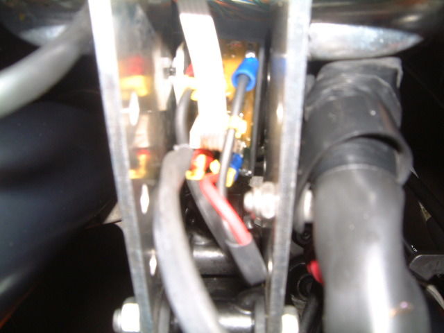

Und da habe ich den Regler versteckt:
Regler, von unten fotografiert
 Dateigröße:  45.78 KB
 Angeschaut:  1079 mal
Perseus
