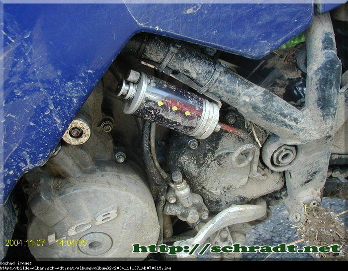

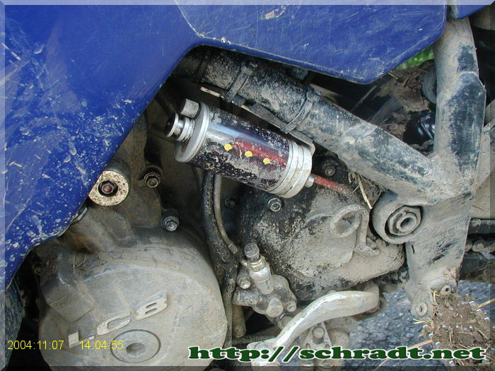

Auf dem Tisch neben mir liegt er nun, der OSCO.
Ich überlege, ob ich ihn wie unter
http://forum.lc8.nl/modules.php?set_albumName=albu ....... clude=view_album.php
zu sehen anbaue, oder ob es besser ist, das Öl auf das hintere Kettenblatt tröpfeln zu lassen, wie man es von Scotty &Co. kennt.
Irgendwo habe ich auch mal ein Bild gesehen, wo $Öler aufs vordere Ritzel kleckerte.
Was meint ihr? Wohin damit?

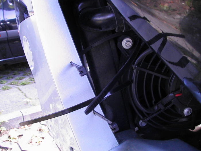

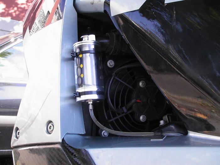

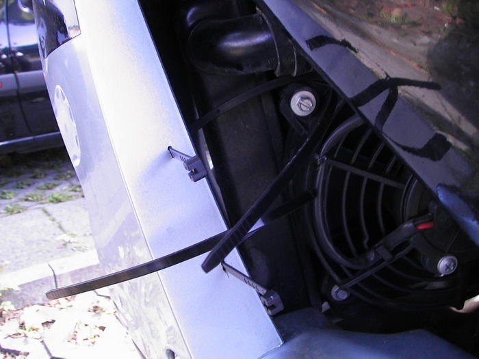

Nachdem ich fast eine Stunde nach dem richtigen Platz gesucht habe werde ich meinen wohl an der linken Tankhälfte neben den Lüfter montieren. Dort ist er besser geschützt und man kommt besser dran.
Einfach zwei kleine Schlitze in die Verkleidung vom Tank schneiden und Kabelbinder durch.

Also das halte ich für keine gute Idee. Bei jedem Service muss der Tank runter! Also auch dein Osco.
Wieso befestigst du den nicht überm Ritzel am Rahmen, so wie andere auch? Dort stört er nicht bei Wartungsarbeiten, die Schlauchlänge ist kürzer und während der Fahrt kannst du da auch dran ziehen.

Achso, Bilder ganz allgemein zum Einbau von Kettenölern, gibst auf meiner Homepage (Scottoiler und McCoi), sowie in der Bildergallerie von http://forum.lc8.nl (OSCO)
Die hab ich mir alle schon reingezogen. Mir gefällt die Lösung von Gerben am Besten!
Ich überleg halt nur, wie ich das hinbekomme, dass ich auf das vordere Ritzel tröpfeln lasse. (kurzer Schlauch, fast null "Gefahr")
Das ist mir noch nicht klar.
Weiss jemand die Bestellnummer und ggfs. den Preis für die Ritzelabdeckung? Wink

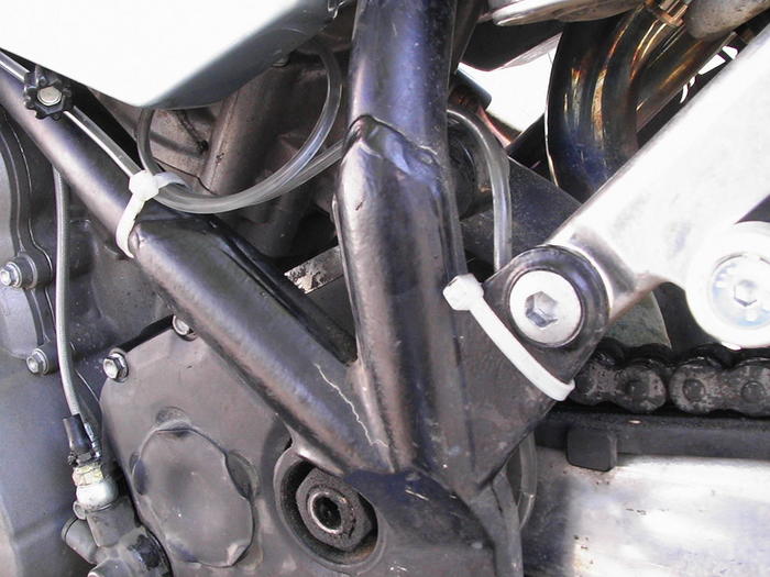

Ok das wegen der Wartung ist ein Argument. Er ist auch bischen weiter draussen als ich gehofft hatte aber immerhin.
Die Befestigung vom unteren Schlauchende ist aber nicht so wirklich gelungen. Da muss ich mir auch nochwas einfallen lassen.
Schlitze für die Kabelbinder
 Dateigröße:  102.08 KB
 Angeschaut:  1104 mal
Oiler neben dem Lüfter
 Dateigröße:  110.31 KB
 Angeschaut:  1136 mal
Das Öl läuft auf die Oberseite der nach hinten laufenden Kette.
 Dateigröße:  135.29 KB
 Angeschaut:  1095 mal

Das Bild mit dem Öl aufs vordere Ritzel ist vom Benzinschnüffler aber ich hatte heute nicht die Nerven um sowas hinzufriemeln.
http://forum.lc8.info/viewtopic.php?t=307&post ....... t=oiler&start=90

Hey, das gefällt mir sehr gut! Very Happy
Ich kann nämlich die Position von Dr_Bean wegen der Sturzbügel nicht nehmen. Wie hast Du die Schlitze da rein bekommen? Ich hätt wahrscheinlich einfach zwei Löcher gebohrt Razz
Hast Du den Schlauch gekürzt? Funktioniert das Ölen wie erhofft?
Falls Du noch mehr Bilder hast: her damit!
PS: Wegen Wartung: einfach den Schlauch abziehen ist doch nicht schlimm!

Du bohrst einfach 2-3 kleine Löcher übereinander und stichst den Rest mit nem kleinen Taschenmesser durch. Das Plaste ist ziemlich weich und dahinter ist nichts was man beschädigen könnte. Du musst die Hamsterbacke auch nicht abbauen, man kommt gut von rechts mit den Fingern hinter die Verkleidung.
Ich hab einmal versucht den Schlauch wieder abzuziehen aber das kannst du vergessen. Der sitzt so fest drauf das ich ihn nichtmehr runterbekommen hab.
Von da oben ist der Schlauch auch nichtmehr lang genug um bis zum hinteren Ritzel zu kommen.
Unten habe ich das kleine Blechteil das beim Öler dabei ist so gebogen das ich es an der unteren Schraube vom Plastikschutz fürs vorder Ritzel mit anschraube. Es geht dann um die Kette herum und hält das Schlauchende über die untere Kette. Das ist aber echt nicht zum Nachbau zu empfehlen, das hält so garantiert nicht lange. Deshalb hab ich davon auch keine Bilder gemacht.
Es fehlt also noch ein Zwischenstück um den Schlauch vom Behälter abziehen zu können und unten irgendwas in der Art wie es BS schon gemacht hat.
Beim ersten Versuch kam bei mir kein Öl aus dem Behälter. Ich hab dann den Schlauch zugehalten und gepumpt - dann gings. Seitdem gehts ganz gut. Ob die warme Luft vom Lüfter irgendwie schlecht für den Behälter ist weiss ich noch nicht.
Aja nochwas: zuerst lief das Öl von oben kurz hinter dem oberen Ritzel auf die obere Kette aber dann fliegt das Öl gleich wieder unten raus.
