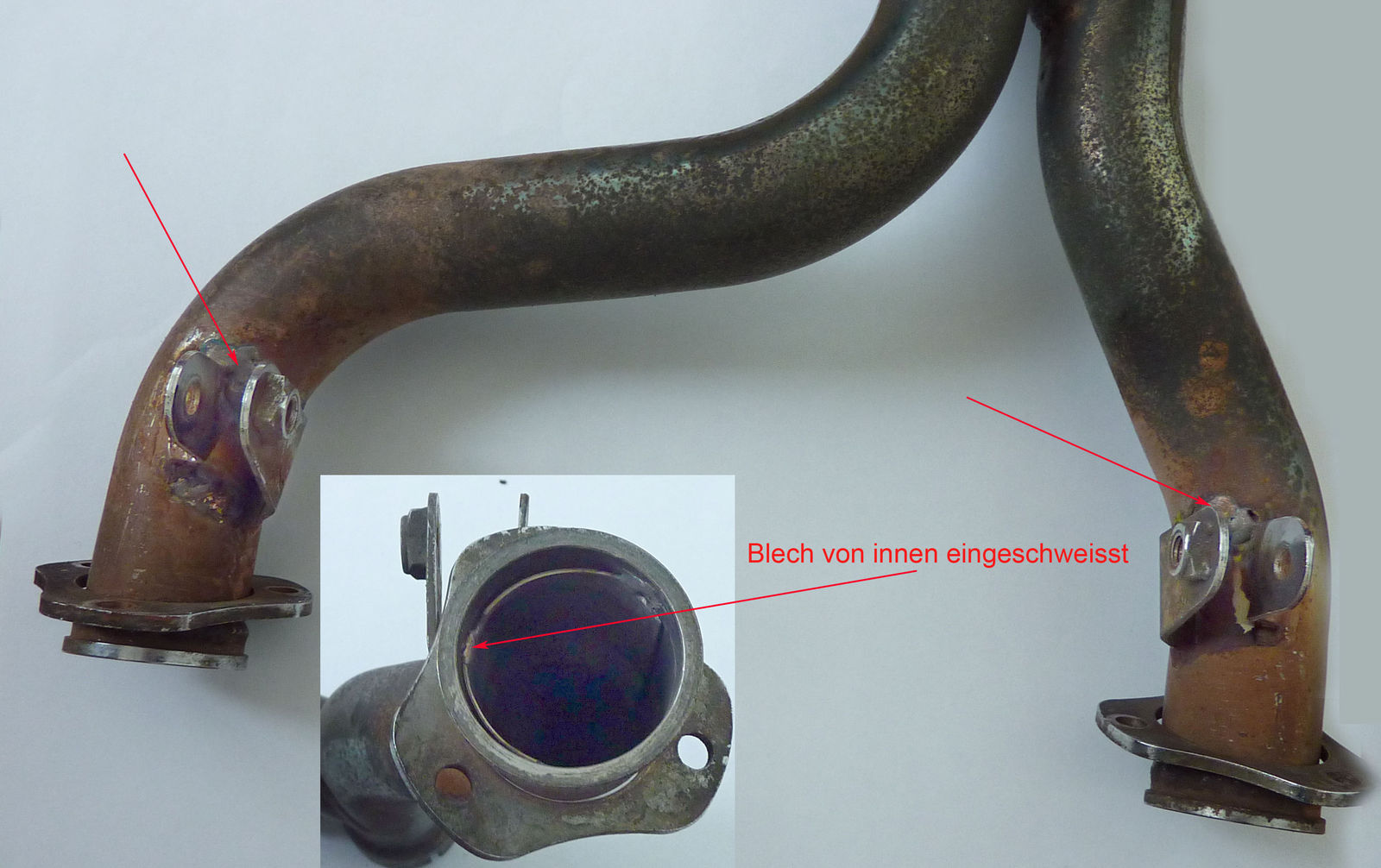

Wenn ja, wie trennt man die dritte, kaum zugängliche unten rechts?
Und Verteilerrohr ist zwischen den Aufhängungen rechts eingerissen. Hat das
schon jemand anhaltend erfolgreich geschweisst (Schweissen lassen)?

BeitragVerfasst am : Mo, 6. Jun 2011, 15:55    Titel: Re: Korrossionschutz Antworten mit Zitat
Bruggma @ Mo, 6. Jun 2011, 10:44 hat folgendes geschrieben:
Schradt @ Fr, 9. Sep 2005, 21:23 hat folgendes geschrieben:
die Schrauben in die Enddämpfer wollen hingegen abgetrennt und ausgebohrt werden...
5 1/2 Jahre später . . .
Ist das immer noch der Stand der Technik?
Ja, ist zwar keine Loesung auf Dauer aber gehalten hats bis heute, ca 2 Jahre. Bis dann ein neues Teil kam. Allerdings ist das Material sehr duenn und man muss sehr vorsichtig beim schweissen sein sonst werden die Loecher noch groesser.
 Dateigröße:  205.58 KB
 Angeschaut:  892 mal
Gruss von der Insel

Super, diese Forum, Danke an alle
Auspuff links ist weg, eine konnte ich mit Wärme und Kälte lösen, den Rest
gedremelt. Rechts komme ich nicht an die Dritte.
Versuche die Idee von Hanne99, Platte verbiegen, da nur die Köpfe weg sind.
Zuerst versuche ich aber die Schellen zu lösen, und dann das Ganze nach
links auszufahren.
Danke Engländer für die Bilder, gute Idee mit dem Inlet, das wird Walter dem
Schlosser imponieren.

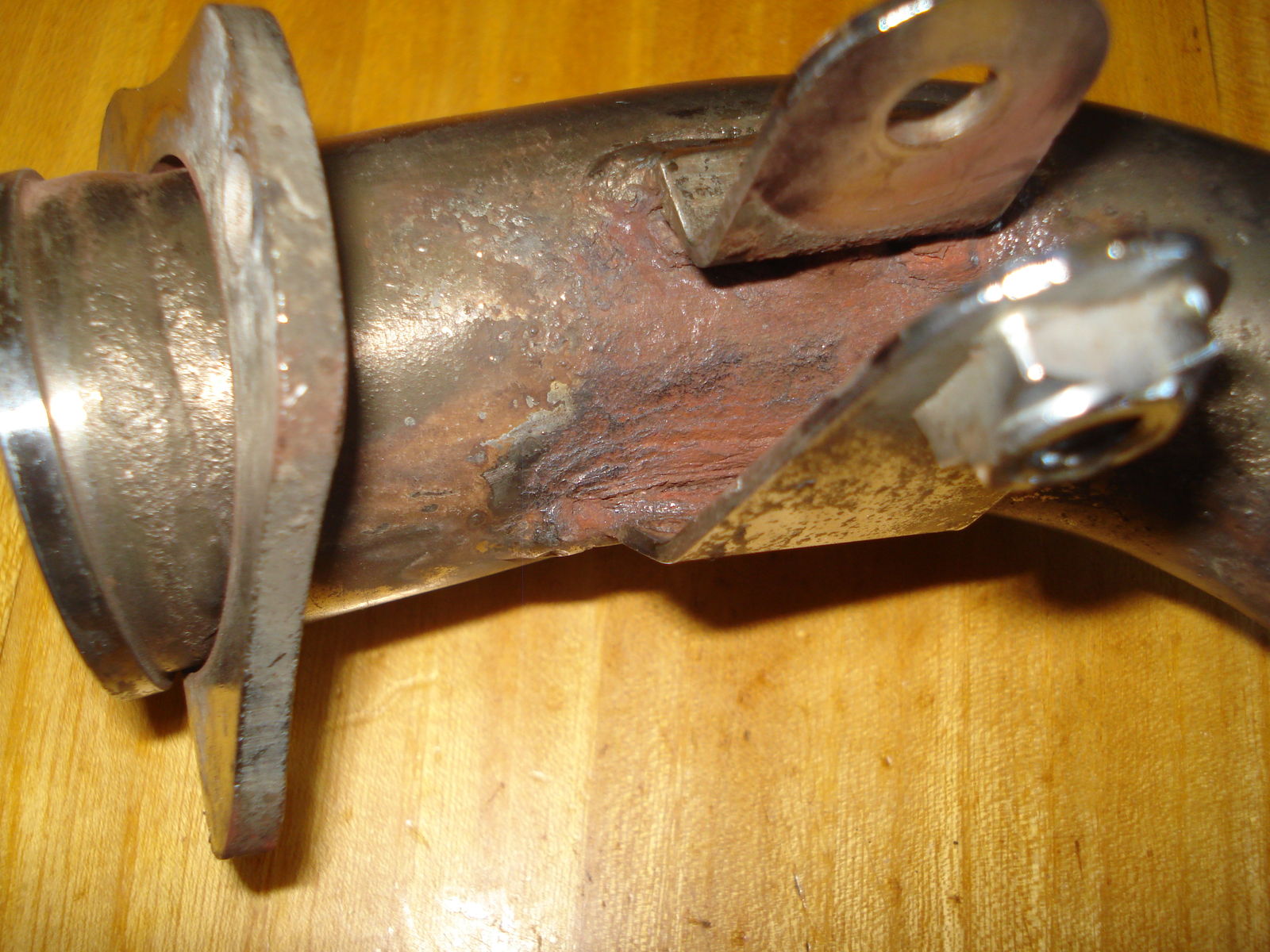

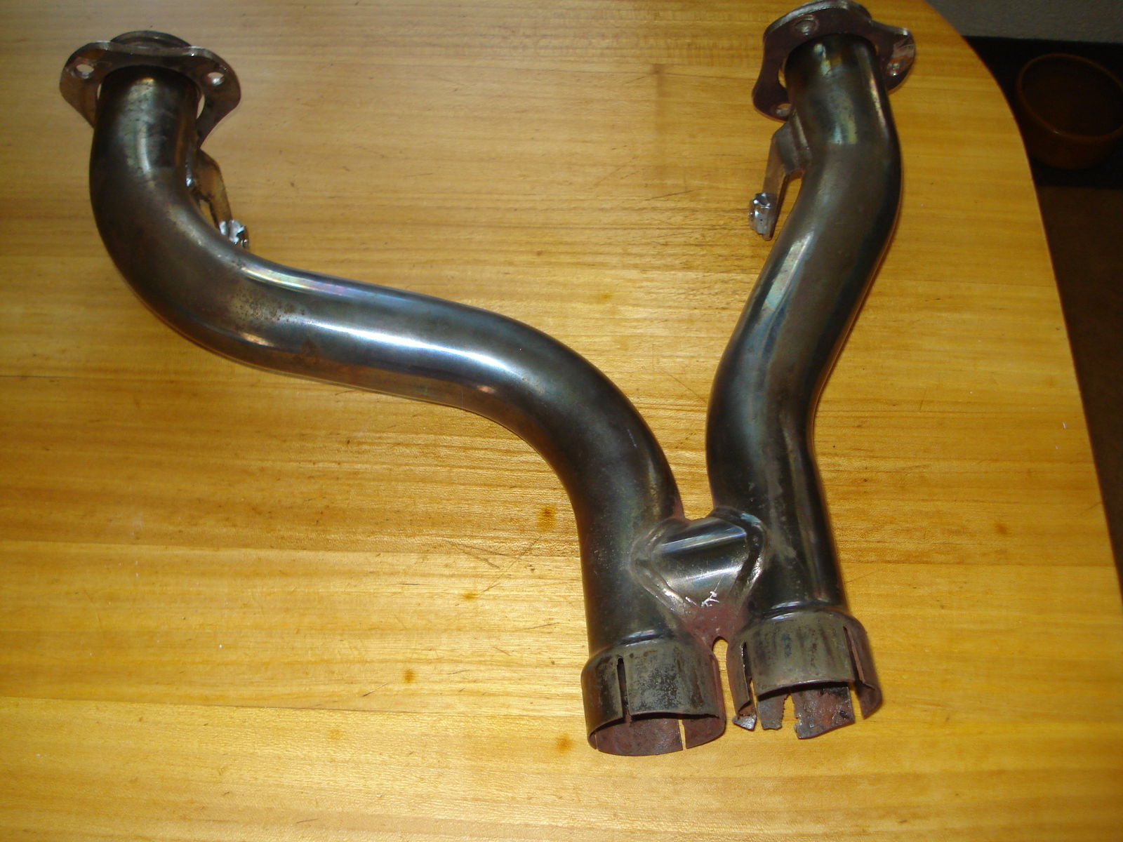

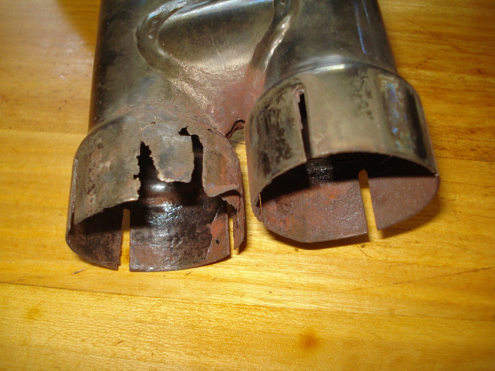

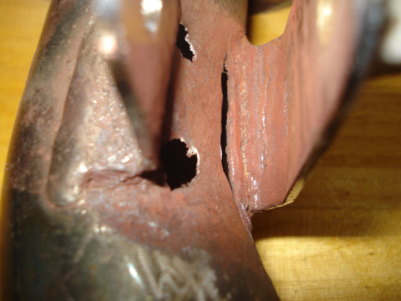

BeitragVerfasst am : Di, 7. Jun 2011, 11:16    Titel: Schweissen oder ersetzen? Antworten mit Zitat
Nach der Reinigung sieht das Teil aber übel aus. Zu denken gibt mir der linke
Krümmer Anschluss, obwohl der vor der Demontage dicht war.
Was meinen die Experten?
Reparatur ca. 1/3 des Neupreises
Das dürfte kein Problem sein, siehe Beitrag "der Engländer"

Da sieht man innen Rostbeulen

BeitragVerfasst am : Di, 7. Jun 2011, 11:40    Titel: Antworten mit Zitat
....hau das Teil in die Tonne.
Hab noch ein original Zwischenstück zu Hause....wollt eigentlich eine 2 in 1 draus bauen.....zur Not kannst das haben....
Gruß Kleiner
