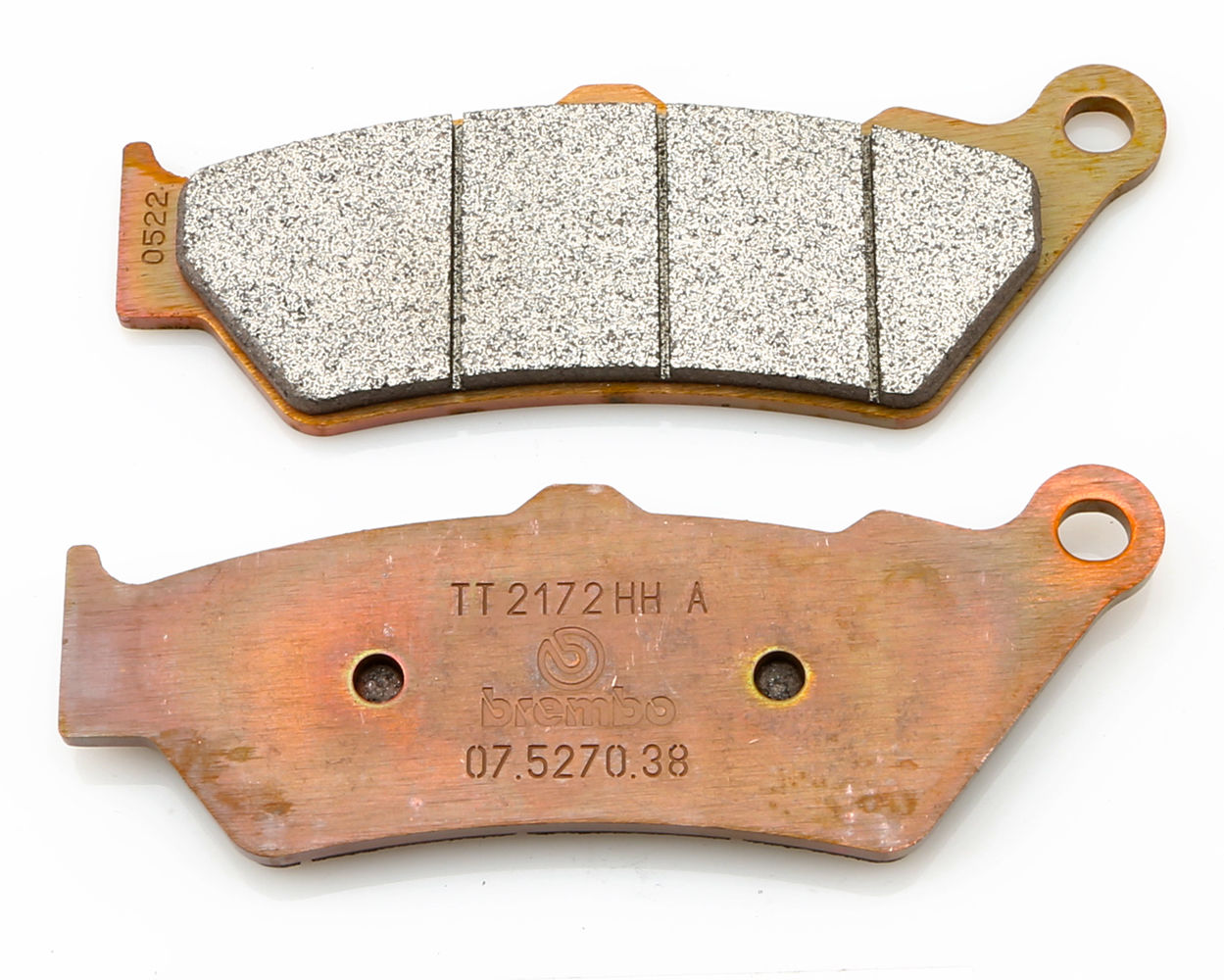

ich hate für meine "950 Go" einen Satz Brembo-Beläge in eBay bestellt und musste feststellen, dass die Belaghöhe ein bisschen zu hoch ist. Nach dem Einbau haben beide Bremsscheiben (ohne Bremse gezogen) leicht geschliffen, so dass das Rad nicht frei laufen konnte. Alle Bremskolben ware am Anschlag hinten und Bremsflüssigkeit war nicht zu viel drin.
https://www.ebay.de/itm/235922494085
Kann es sein, dass die roten Brembo-Sinterbeläge nicht wirklich passen?
Welche Brembo-Beläge sind zu empfehlen?

BeitragVerfasst am : Di, 24. Jun 2025, 14:11    Titel: Antworten mit Zitat
Diese Beläge sind gerade eingebaut und funktionieren eigentlich sehr gut. Sind Sinterbeläge.
