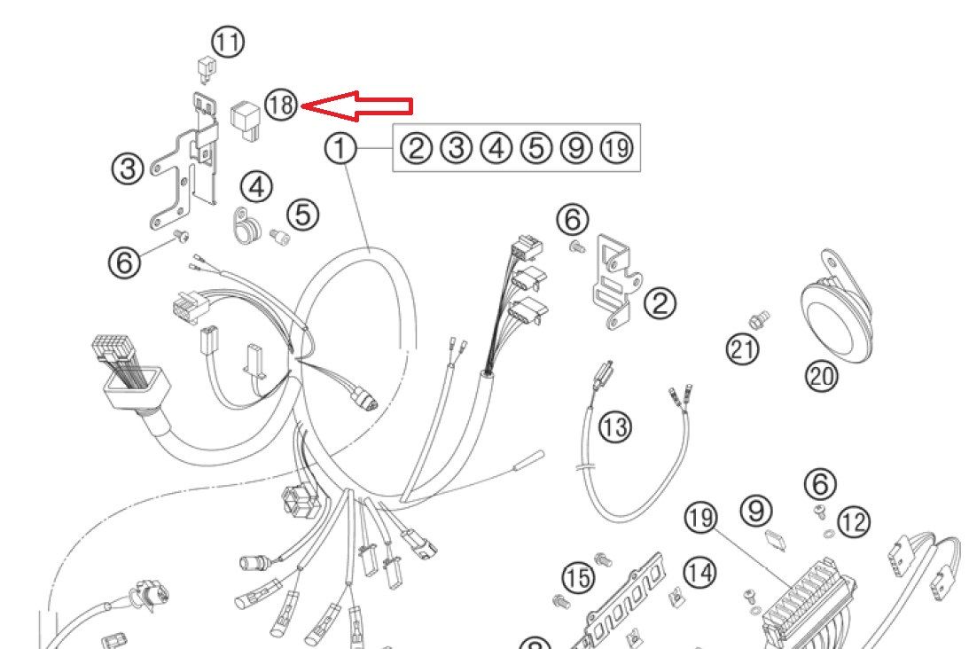

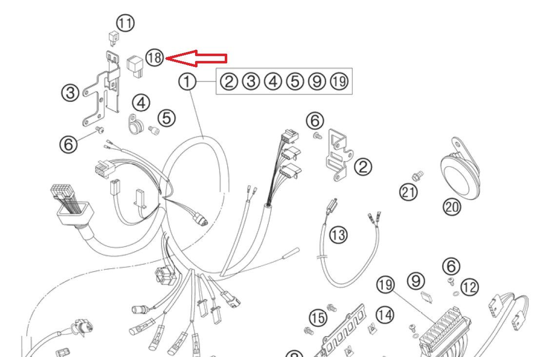

Hallo Dündi,
das Relais sitzt unter der Scheinwerfermaske am rechten Holm auf einer Blechhalterung.
 Dateigröße:  76.44 KB
 Angeschaut:  574 mal

Hi Siregon, danke für deine Info. Das habe ich befürchtet.
Ich komme da jetzt schlecht hin, weil ich die Rade Verkleidung dran habe. Ich höre da auch kein Klicken von Relais. Mal schauen ob ich mit Widerständen wegen den LED Blinkern arbeite.
