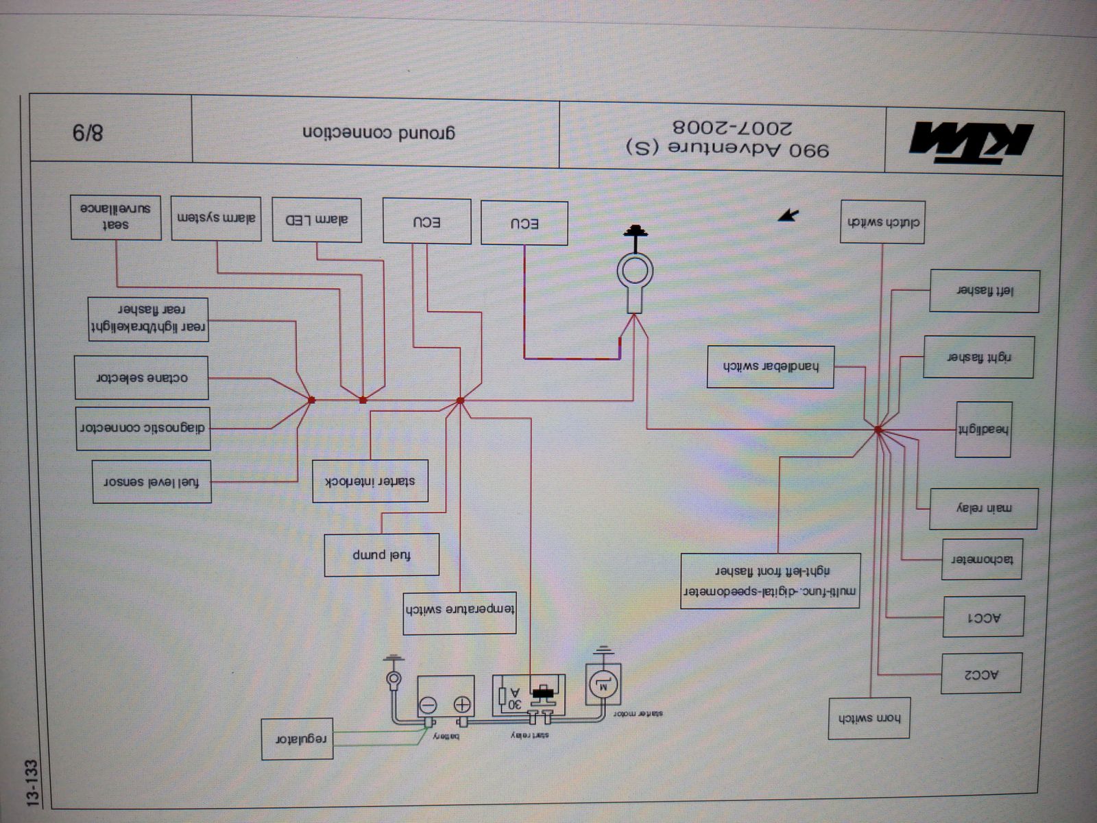

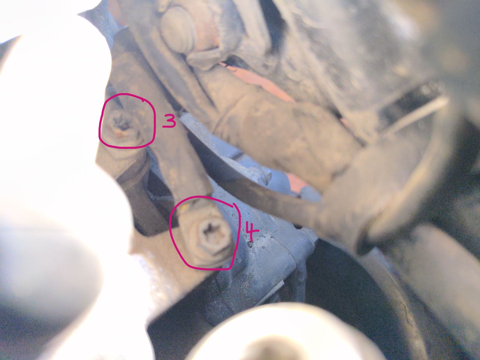

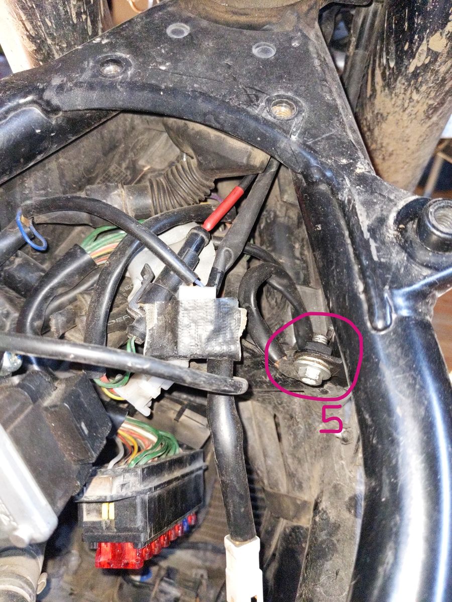

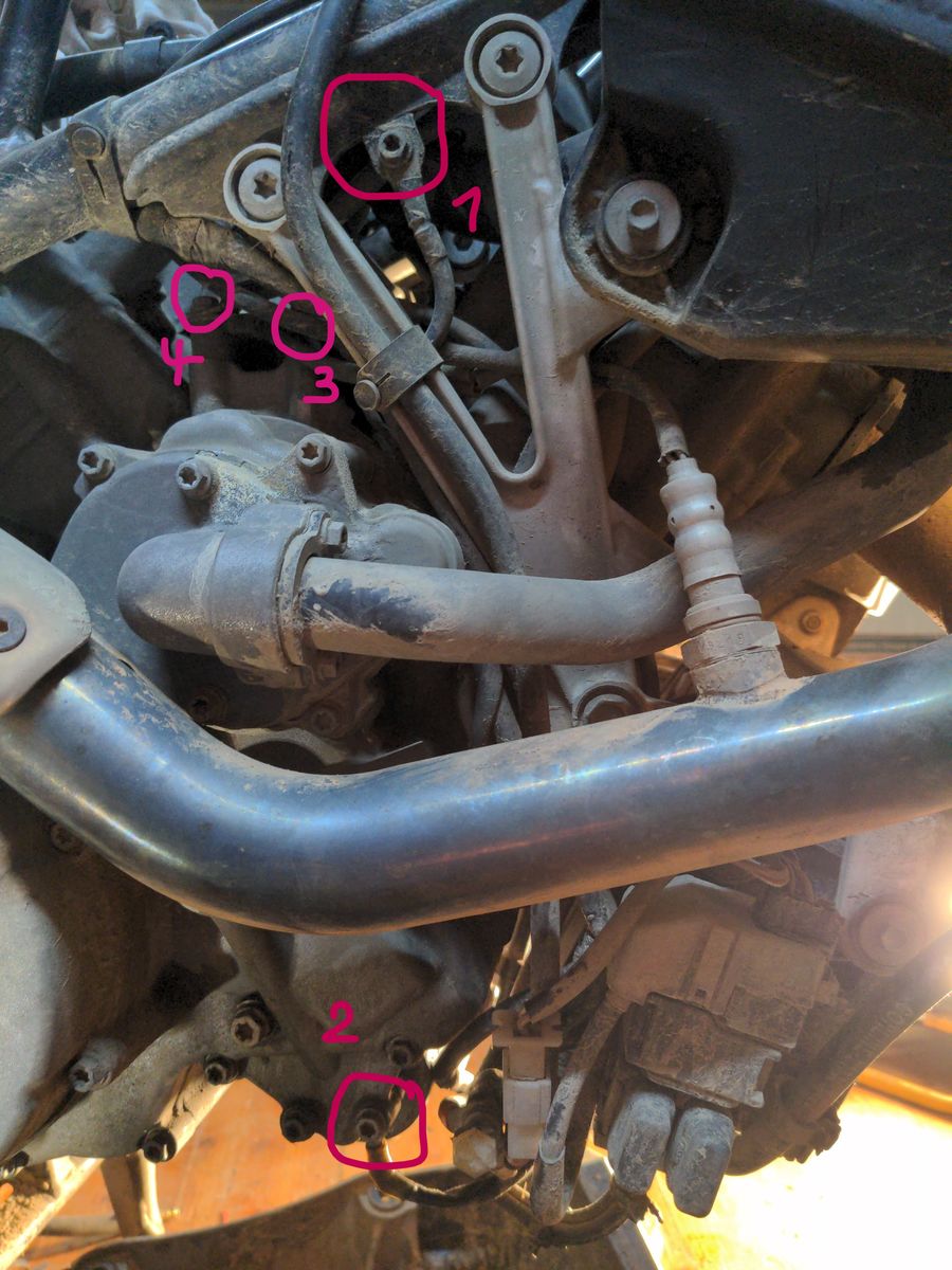

Hallo zusammen,
im Zuge der Ventileinstellung bei meiner 990 Bj2009 will ich mich auch mal den Massepunkten widmen.
Bis jetzt hab ich 5 Massepunkte ausfindig gemacht.
Meine Frage: habe ich alle oder gibt es noch mehr?
Folgende Massepunkte habe ich gefunden:
Nr.1: linke Seite hinter Tank oben am Rahmen
Nr.2: linke Seite motorseitig unten "neben" Starterrelais
Nr.3: linke Seite vordere Schraube Anlasser
Nr.4: linke Seite hintere Schraube Anlasser
Nr.5: linke Seite Rahmen innen im Bereich LuFi-Kasten vorne
Hab auch im WHB nachgeschaut aber bin nicht so richtig schlau geworden. Hab auch keinen Plan für "ab Bj2009" gefunden...?!
Hat hierzu jemand mehr Infos oder Hinweise?
Vielen Dank im Voraus.
