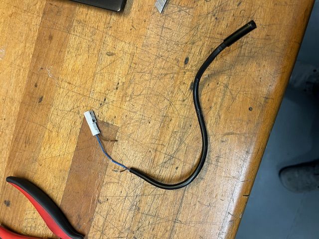

Hallo zusammen,
an meiner Adventure 990 R zeigt die Frostwarnung -300° an und das bei 15° Aussentemperatur an. Ich persönlich bräuchte die Anzeige nicht, merke selbst wenn es Kalt wird. Cool Very Happy
Hat einer eine Idee wo her das Problem urplötzlich herkommt?
Gruß Günter

Prüf mal den Widerstand (oder die Verkabelung/Stecker/Korrosion) deines Temperaturfühlers.
Anbei die Widerstandswerte eines intakten Kühler-Fühlers.
Wahrscheinlich arbeitet der Umgebungsluft-Fühler nach dem gleichen Prinzip.
Resistance of the coolant temperature sensor.
Resistance at -20º C: 15 kΩ +/- 1.5 kΩ
Resistance at 20º C: 2.45 kΩ +/- 240 Ω
Resistance at 80º C: 318 Ω +/- 31 Ω

Besten Dank ! An korrodierten Stecker hab ich jetzt erstmal garnicht gedacht.
Gruß Günter

So Fehler gefunden!
Kabel war ab! Da hat wohl der Vorbesitzer nich sauber gearbeitet.
 Dateigröße:  141.87 KB
 Angeschaut:  781 mal
Gruß Günter
