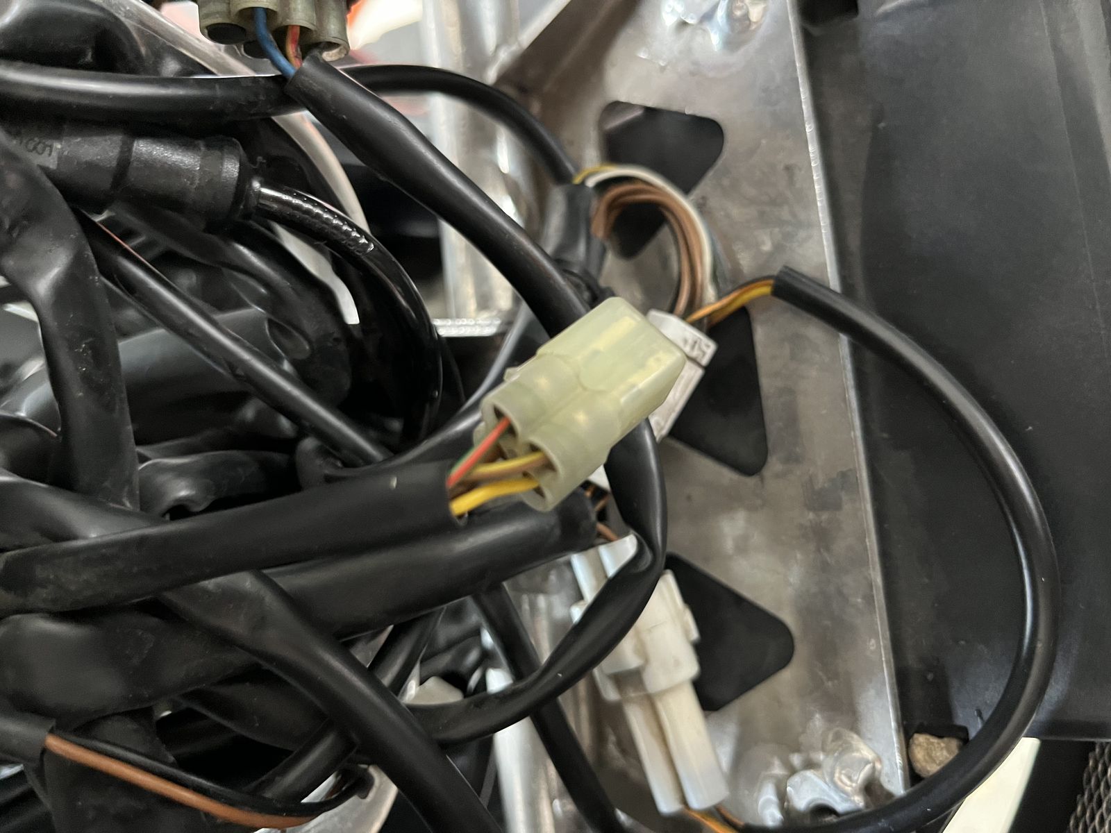

Moin,
so, Nebler sind verbaut.
War eigentlich auch nicht wirklich kompliziert.
Nur bissl fummelkram was das Kabel verlegen angeht!
Dabei habe ich hinter der Lampenmaske einen Stecker gefunden.
Ist nicht verbunden und es funktioniert alles, hat jemand eine Ahnung wofür der ist?

BeitragVerfasst am : Fr, 28. Jun 2024, 17:39    Titel: Antworten mit Zitat
des isser: http://forum.lc8.info/viewtopic.php?t=34411&highlight=stecker

BeitragVerfasst am : Sa, 29. Jun 2024, 8:52    Titel: Antworten mit Zitat
Alles klar, danke.
