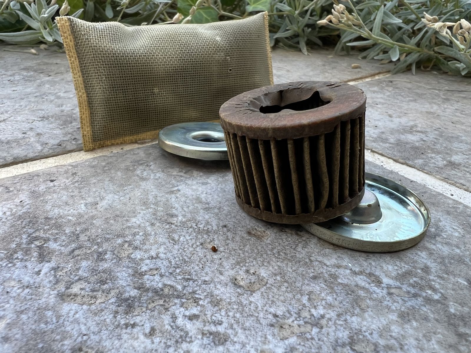

So, heute habe ich den Filtersatz an der Pumpe getauscht und den Druck gemessen. Vorher hat die Nadel stark geschwankt um die 3,5bar, bei Zündung aus ist der Druck schnell auf 2bar gefallen.
Nach dem Wechsel hat die Nadel weniger ausgeschlagen, aber trotzdem 3,5Bar.
Sa alles ziemlich sauber aus, nur der runde Filter sah etwas in die Jahre gekommen aus. Die Blech Deckel waren nach dem raus nehmen abgefallen. Bezinhahnfilter waren einwandfrei sauber.
Die Symphonie sind etwas besser geworden, trotzdem dreht sie nicht richtig frei und sie ploppt oft aus wenn man das Gas wieder schließt und die Kupplung zieht. Starten geht oft auch nur mit leichtem Gas geben.
Da man nach so langer Zeit selber ins zweifeln kommt, kann es sein das die Ventile falsch eingestellt wurden von mir und dann diese Symptome auftreten?

mmiroho @ Sa, 8. Jun 2024, 18:16 hat folgendes geschrieben:
ich gehe mal davon aus, daß du im Zuge des Filterwechsels überall neue Dichtungen verbaut und das Gehäuse richtig montiert hast, so daß man eine einfache Undichtheit ausschließen kann. Beim Gehäuse ist wichtig, daß die beiden Hälften fest aufeinander gedrückt werden und die zwei Metall-Laschen einwandfrei an den "Nasen" greifen. Manche sichern die Laschen noch mit einem Kabelbinder, was aber m.E. bei sorgfältiger Montage und unbeschädigten Plastiknasen nicht nötig ist. Ich drücke - nachdem ich mich vergewissert habe, daß sie richtig sitzen - die beiden Laschen noch mit einer Wasserpumpenzange ans Gehäuse.
Der gemessene Wert als Momentaufnahme ist zwar OK, das Soll beträgt ja 3,3 bis 3,7bar. Trotzdem könnte es sein, daß der Druckregler nicht richtig arbeitet. Ein Indiz hierfür wären die festgestellten Druckschwankungen wie auch das schnelle Abfallen. Öffnen kann man den Druckregler am oberen Ende der Pumpeneinheit wohl nicht. Eventuell mal unter höherem Druck durchspülen? Neue Komplettpumpen sind leider bei KTM sehr teuer, und im Umrüstsatz Nr.60307088050 für rund 155 Euro ist zwar neben den Filtern auch eine neue Pumpe drin, aber kein Gehäuse und auch kein Druckregler.
Ich würde jedenfalls erstmal noch bei der Benzinzufuhr bleiben, bevor du andere Ursachen in Betracht ziehst. Ventile verstellen sich ja nicht durch lange Standzeit.

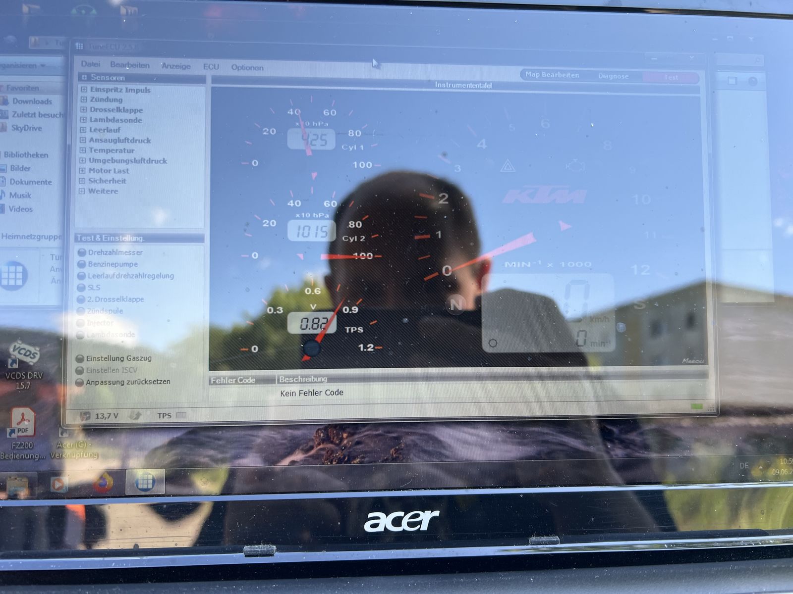

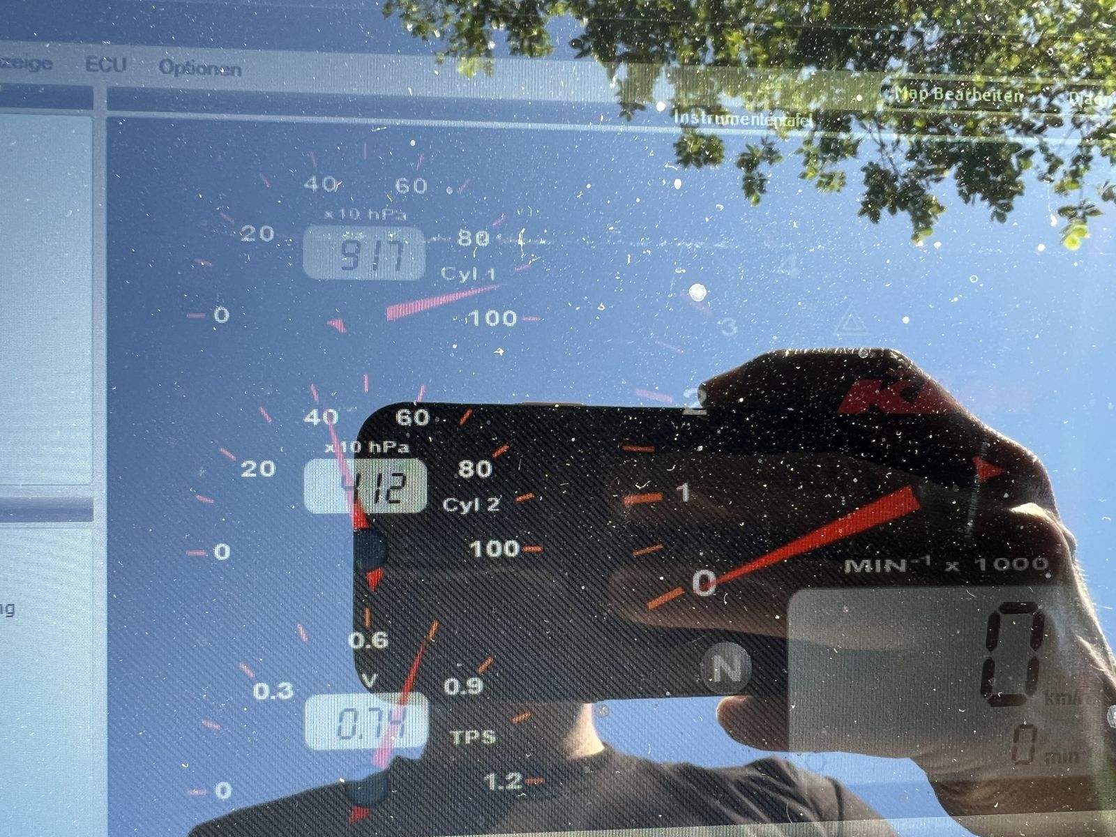

Der Tausch des Tanks hat überhaupt keine Verbesserung gebracht. Somit schließe ich die Pumpe nun aus. Ich habe vorhin nochmal einen Ini. Lauf gemacht und dabei ist mir aufgefallen das die Saugrohrdrücke komplett abweichen und teilweise stark springen, meistens plobt sie dann auch aus. Habe die Sensoren auch schon gegeneinander getauscht, der Fehler wandert nicht mit. Trotzdem sind die Abweichungen teilweise mal auf Zylinder 1, kann beim nächsten Start aber auch auf Zylinder 2 auftreten. Momentan bin ich ratlos. Werde nachher nochmal beide abklemmen, dann müsste sie theoretisch ja ins notlaufprogramm.

Hier noch ein zweiter Wert

Wenn ich beide Saugdrucksensoren abklemme, läuft sie wieder frei. Sobald ich nur einen Saugdrucksensor wieder anklemme fangen die Probleme wieder an. Ich habe von der anderen 990 einmal einen Drucksensor durch getauscht, auch da ist keine Verbesserung der Symptome.

auch wenn du jetzt die Benzinpumpe ausgeschlossen hast: auf dem Weg in die Brennräume sind da noch die beiden Einspritzventile. Solltest du dir ansehen, bevor du den Untersuchungsbereich wechselst. Die Maschine lief doch beim Abstellen vor 3 Jahren - da "verstellt" sich zwischenzeitlich keine Elektronik von selbst. Aber sie stand seither im alternden Sprit. Dem Zustand der Filter nach zu urteilen, ist gut möglich, daß die Einspritzventile teils verstopft sind.

Aber warum lief sie im Notprogramm ohne Probleme? Als die Sensoren beide wieder angeschlossen waren, lief sie wieder zugeschnürt und sprang schlecht an. Ich werde mir mal eine Schlauchwaage basteln und synchronisieren. Vielleicht liegt da der Hase im Pfeffer. Wenn das keine Besserung bringen sollte, werde ich beide Saugrohrsensoren nochmal tauschen, müsste noch irgendwo ein Satz liegen haben.
