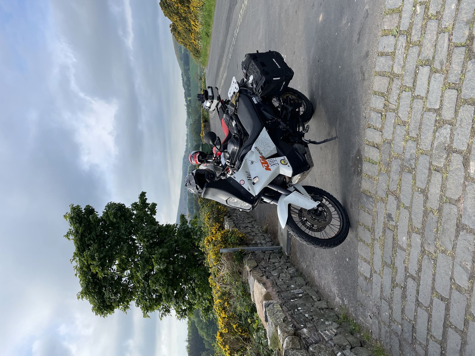

Komme gerade aus Schottland zurück und hatte kleinere aber lästige Aussetzer in der Elektrik. Während der Fahrt startete zwischendurch immer mal das Kombiinstrument und es wurde etwas ruckelig, Anhalten und neu starten nach ein paar Minuten hat dann geholfen, auf der Autobahnfahrt von der Fähre gab es immer mal Zündaussetzer und fehlende Leistungsannahme. Welche elektrischen Kontakt sind zu prüfen und wie verhindere ich zukünftige Wassereinbrüche? Starten geht eigentlich immer und auch beim Bewegen des Lenkers spinnt nichts rum. Gibt es eigentlich für die Stecker eine „Fett“-Füllung die das Eindringen von Wasser und Kontaktprobleme verhindert? Viele Fragen, danke für die Antworten.
