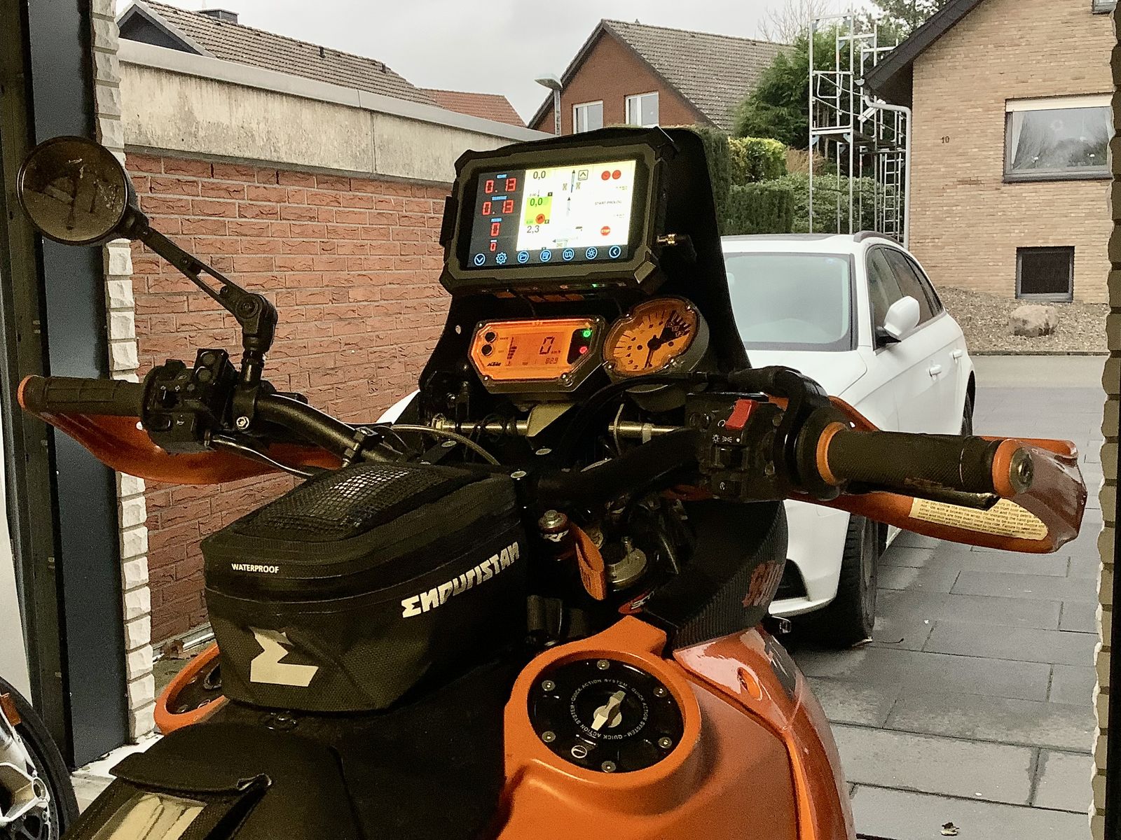

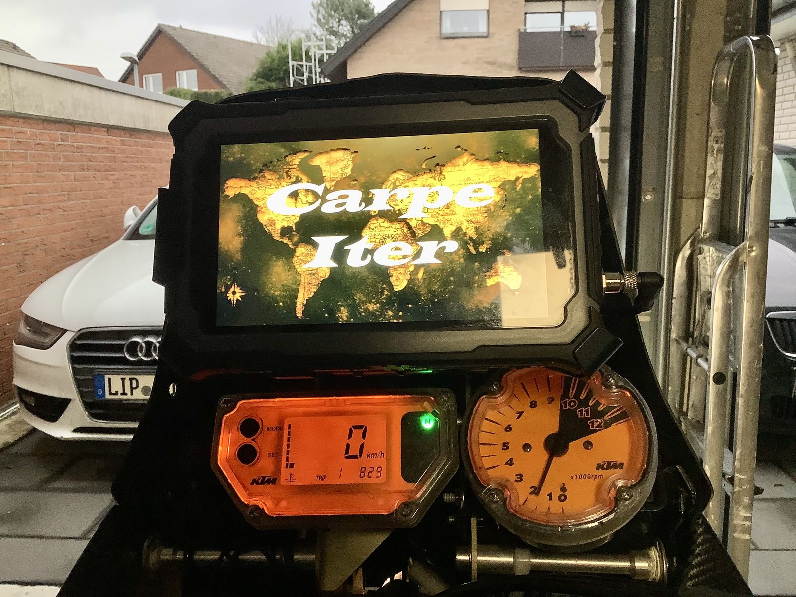

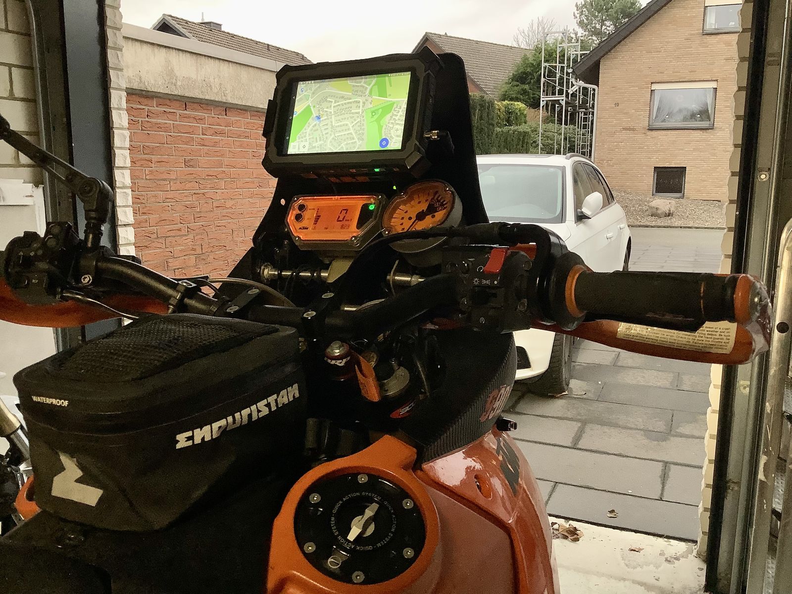

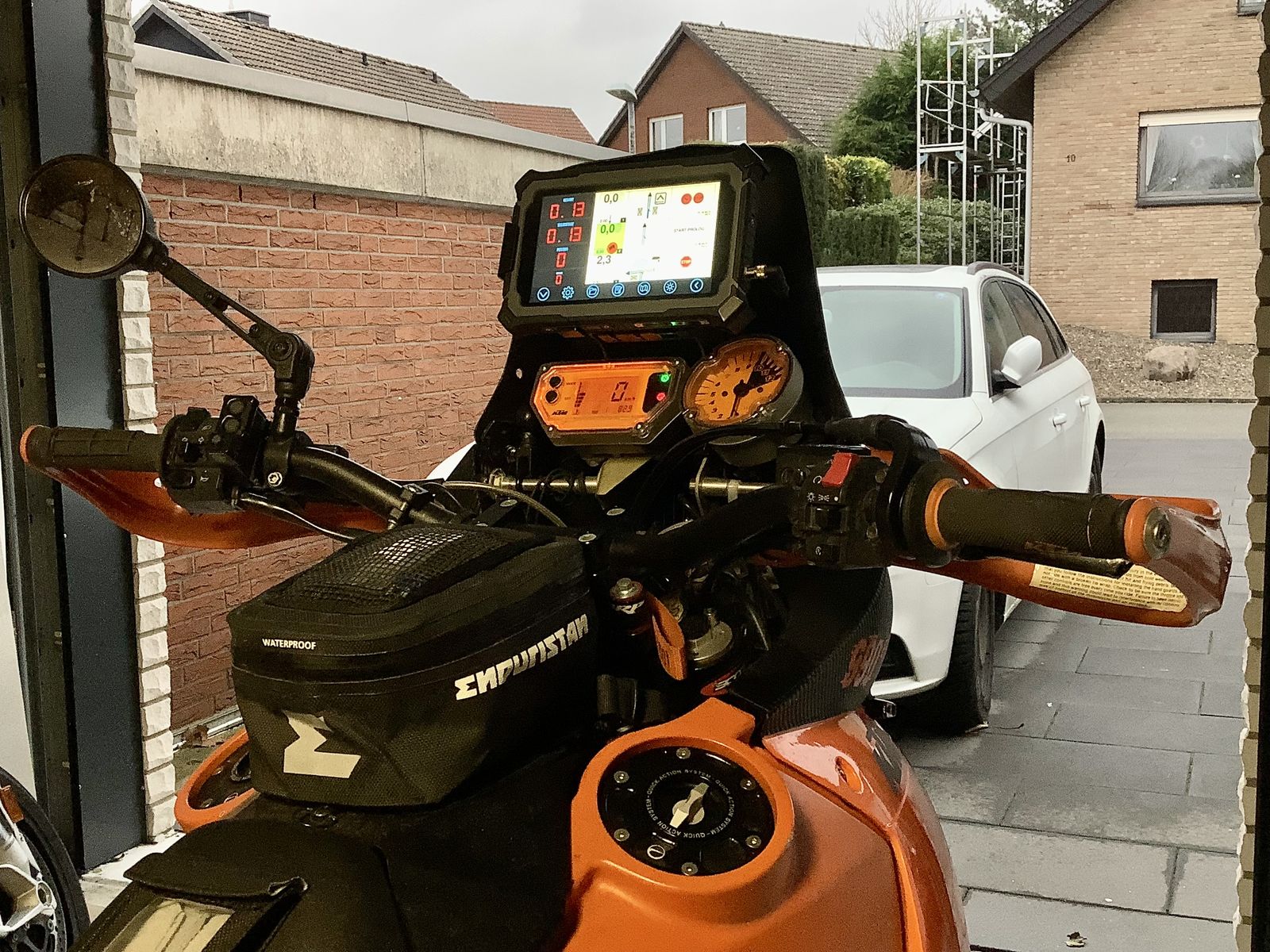

Hey Folks,
da mein Garmin eine Delle im Display hatte , hab ich mir ein gebrachtes
Carpe Iter V3 ( aktuell ist V4 inkl aktuelle Google Version) erworben
Sieht und passt super auf dem Tower von Alex. Siehe Bilder
Meine Fragen dazu sind wie Ihr das handhabt
- Welche Navigation Software nutzt Ihr mit CI
—- Off-road
—- ON-road
- Schulungen
—- wer bietet Schulungen an - und teilgenommen ?
LG
Bagger

Was sind denn das für Tankdeckel ?

Hey Roland,
Die Tankdeckel sind aus Asien via Alibaba bestellt ,
Sie sind sehr sehr leicht und funktionieren schon länger und öfter
sofort wieder - Bedienung ist etwas funneling wenn die Finger kalt sind
Verkäufer
Alipay Singapore E-Commerce Private Limited
Rechnungsnummer
2021091681031300008967113990161
Kaufdetails
Für KTM Super Duke 990 & 990R ALLE JAHR Abenteuer 990 & 950 ALLE JAHR Motorrad Racing Kraftstoff Tank Caps 9 farben
Artikelnr.: 8138574439446923
79,66 €
Summe
79,66 €
Ich hoffe das du über diese Information die Deckelchen findest , mehr habe
ich nicht , falls Du noch Detail Fotos benötigst melde dich

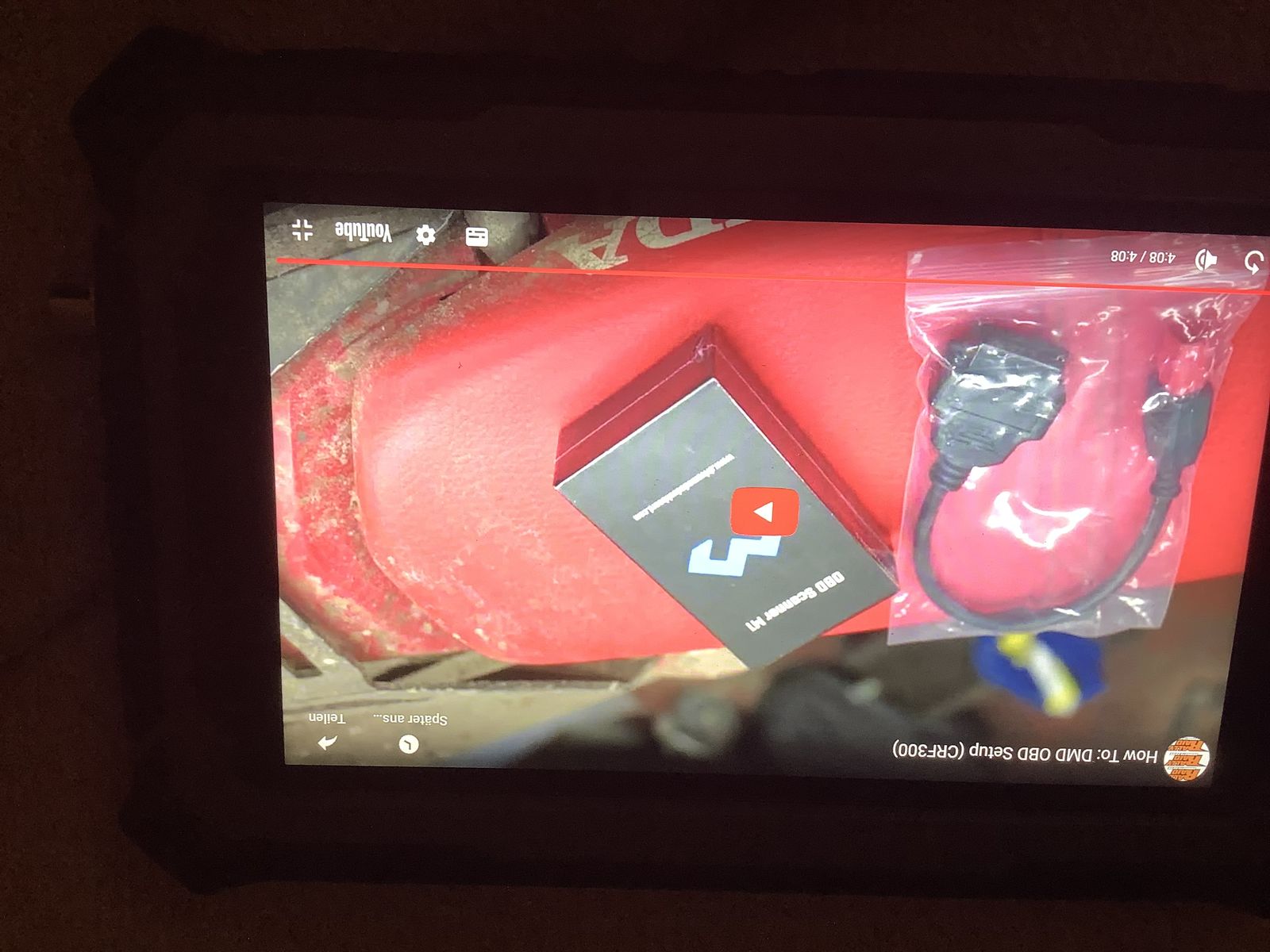

Hey Folks,
Ich würde gerne via Bluetooth dem Carpe Iter via ein Dongle OBD
angeschlossen am Diagnose „Stecker“ verbinden,
gibt es den Adapter von der KTI zum Bluetooth Dongle zu erwerben?
ODER was oder würde die Daten / Informationen an den Carpe Iter
Senden können
Das Bild zeigt was ich meine, is aber leider nicht für unsere LC8
LG
Bagger

Für die 1190er habe ich ein Bluetooth Kit (Stecker und Kästchen) im Fundus.
Ich habe die von einem Typen aus England:
https://www.lonelec.com/product/tune-ecu-ktm-kit-tuneecu-interface-ktm-adaptor/
Das Wireles Interface findest du bei den Auto's.

DANKE Bruggma
für die link Weiterleitung die Kollegen haben mir schon geantwortet SUPER
ich habe gerade weitere Fragen gesandt
Hier die erste Antwort ( vielleicht gibt es ja noch tips bzw. Fragen aus dem Forum
.. Our Bluetooth device would work but it is not recommended to stay powered on the bike as it does not have a sleep function.
The only option would be to switch power off to the OBD port.
There are more expensive interfaces that do turn off automatically drawing less current to stop the battery becoming flat. But we do not sell them currently.
If you have any other questions, please ask.
Kind regards

Ich glaube nicht, dass das Interface (Kästchen), die Vibrationen am Moped
länger überlebt.
Deshalb vermutlich der Hinweis: "There are more expensive interfaces"

Hi Bruggma,
Ich denke deine Bauchschmerzen waren sehr berechtigte
Hier Antwort aus England
If you look up OBDLink LX or OBDLink MX+. These are the ones with sleep function. As I say, we don’t sell them but a look on google shopping will get you in the right direction. There are other models with sleep function, but these are the ones that come to mind.
LG
Bagger, bin und bleibe dran, eure add on‘s wären super als Unterstützung
