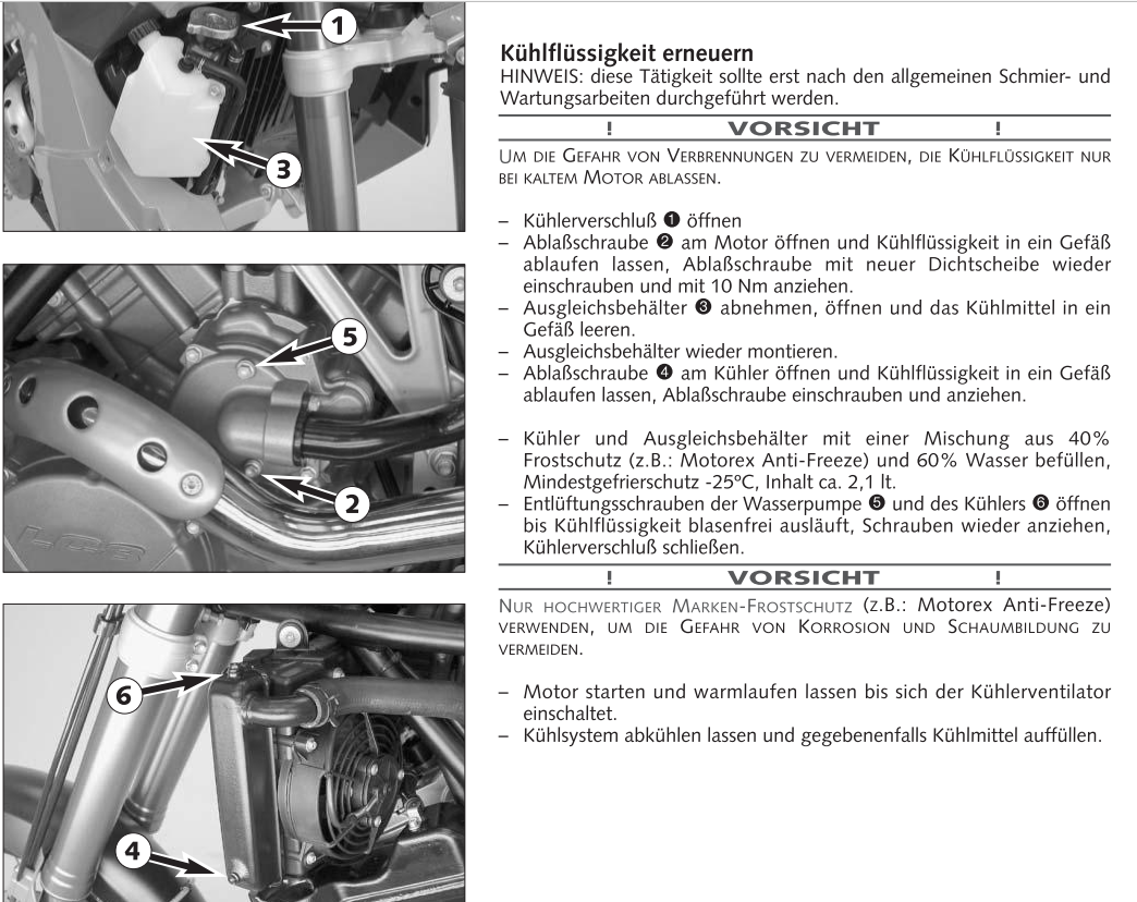

BeitragVerfasst am : Di, 14. Nov 2023, 16:37    Titel: Antworten mit Zitat
Heinrich @ So, 12. Nov 2023, 15:48 hat folgendes geschrieben:
Auch den Hinweiß mit Entlüften habe ich, soweit Möglich, umgesetzt
ohmy Soweit möglich???
Entweder vorne 50cm hochheben zum Entlüften – oder so:
https://youtu.be/zVkTtPGb7oc?t=1525
Und dann das Video komplett anschauen Wink
Ergänzung aus dem Kommentar-Bereich:
Wie ich das zum Schluss des Videos erklärt hatte , machst du das bitte genauso bei der LC8 wie bei der 690er. Wichtig ist das du beide Entlüfterschrauben an der Wasserpumpe öffnest bis Kühlmittel austritt. dann Kühler füllen bis die Bohrung auf der anderen Seite vom Kühler ausläuft und nun zuschrauben. Fahrzeug laufen lassen bis das Thermostat öffnet. dann Kühler füllen bis das Wasser langsam aus dem Stutzen austritt. Deckel drauf und fertig. Den Ausgleichsbehälter vorher genauso wie im Video gezeigt, vorbereiten. nach dem abkühlen muss das Kühlmittel sich zurückziehen.

BeitragVerfasst am : Di, 14. Nov 2023, 19:49    Titel: Antworten mit Zitat
ATHans @ Di, 14. Nov 2023, 19:06 hat folgendes geschrieben:
Immer wieder sehr interessante ansätze die entlüftung zur akrobatik zu beflügeln Laughing
Stimmt
Mein Schwager und ich haben das nun bereits mehrmals genau nach Anleitung gemacht und haben keinerlei Kühlmittelprobleme - aber wir haben auch 950ger und keine 990ger, vielleicht liegt's daran Mr. Green
 Dateigröße:  514.23 KB
 Angeschaut:  5549 mal
