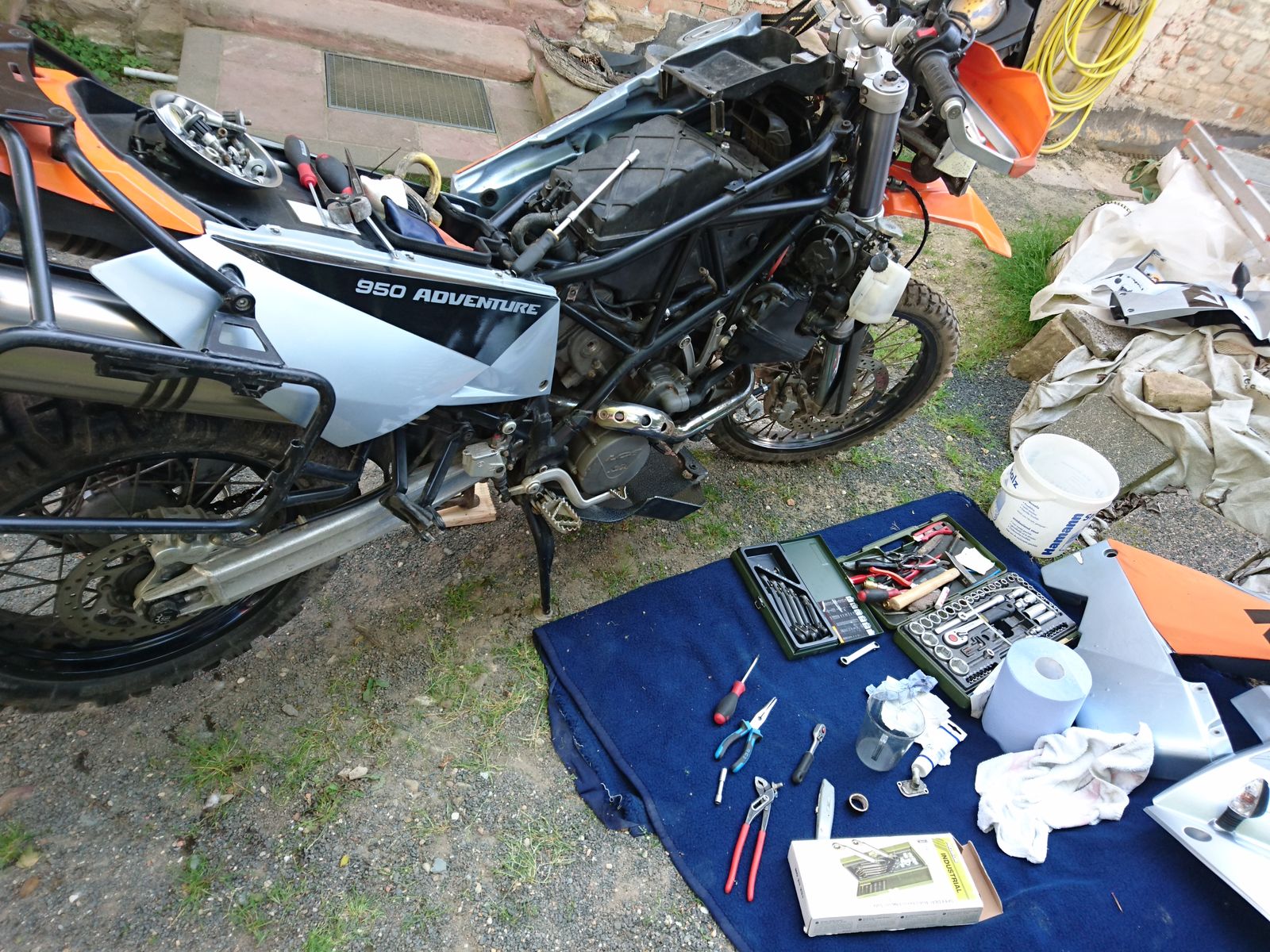

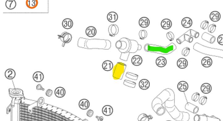

gestern fand mal wieder eine dieser Gelegenheiten statt, von denen es im Jahr nur wenige gibt: Es war gutes Wetter in meiner Outdoorgarage und gleichzeitig hatte ich Zeit und das nötige Material (dachte ich) ist zusammen. Also frisch ans Werk und vor dem Ölwechsel erstmal das SLS rausschmeissen - die Verschlussplatten dümpelten jetzt wohl schon drei Jahre in meiner Teilekiste herum...
Einige Zeit später und um einige Kratzer und verbogene Finger reicher hab ich auch die rechte Seite erfolgreich installiert. Hab dabei den Kühler und den Öltank gelöst, um etwas Montageraum zu bekommen. Dabei fielen mir dann ein paar Tropfen Kühlflüssigkeit auf, die hinterm Öltank raus kamen.

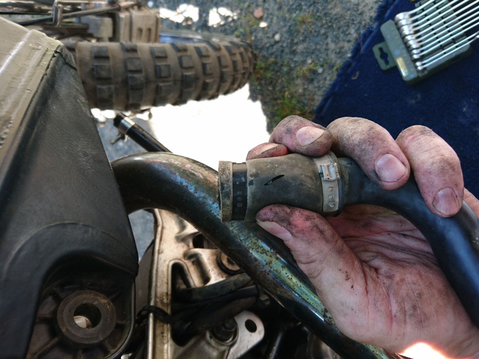

Nach näherer Betrachtung habe ich einen feinen Pieselstrahl festgestellt, der bei Druck dem Schlauch zwischen Rohr zur Wasserpumpe und Thermostat entspringt (gelb). So weit so mist. jetzt habe ich wenigstens die Stelle des Austritts gefunden, nachdem hier und da im letzten Jahr immer mal wieder Tropfen zu finden waren. Hatte ja den Anschluss Wasserpumpe - Rohr mit den zwei O- Ringen im Verdacht wegen den Laufspuren dort und mir schon die O- Ringe besorgt zum checken. Dann fiel mir auf, dass der Schlauch (grün) am Thermostat auch irgendwie ein bisschen zu dick aussieht und ich den gleich mit tauschen sollte. Also heute morgen mal drei Gummischläuche (gleich mal alle drei auf dieser Seite) in den Schnellversand eingegeben. Dass da gleich mal wieder rund 50 Tacken beisammen sind hatte ich ja erwartet, aber prognostizierte Lieferzeit bis zwei Wochen! Und beim letztenmal hat es sogar länger gedauert als bei der Bestellung angegeben. Nun zu den Fragen:
1. habt Ihr noch andere Bezugsquellen in diesen Fällen?
2. Kann man da auch Meterware nehmen, bzw. worauf müsste ich achten?
3. Bei Meterware wie sind die Maßangaben (traue aufgrund der Verformung der Messung am Altteil nicht).
4. Sind die Schläuche erfahrungsgemäß nach 20 Jahren durch und kommen die anderen jetzt auch nach und nach mit Inkontinenz?
5. Gibt es eigentlich eine Regel bei Schraubschellen? Ich versuch immer einigermassen gutes Material einzusetzen und taste mich dann zwischen "Schlauch sieht ja schon gut gequetscht aus" , "Schelle gibt bald auf" und "mal gucken, obs schon dicht hält" heran.

ATHans @ Mo, 29. Mai 2023, 21:52 hat folgendes geschrieben:
Welcher grüne schlauch?
siehe screenshot (schläuche) mit Farbmarkierung

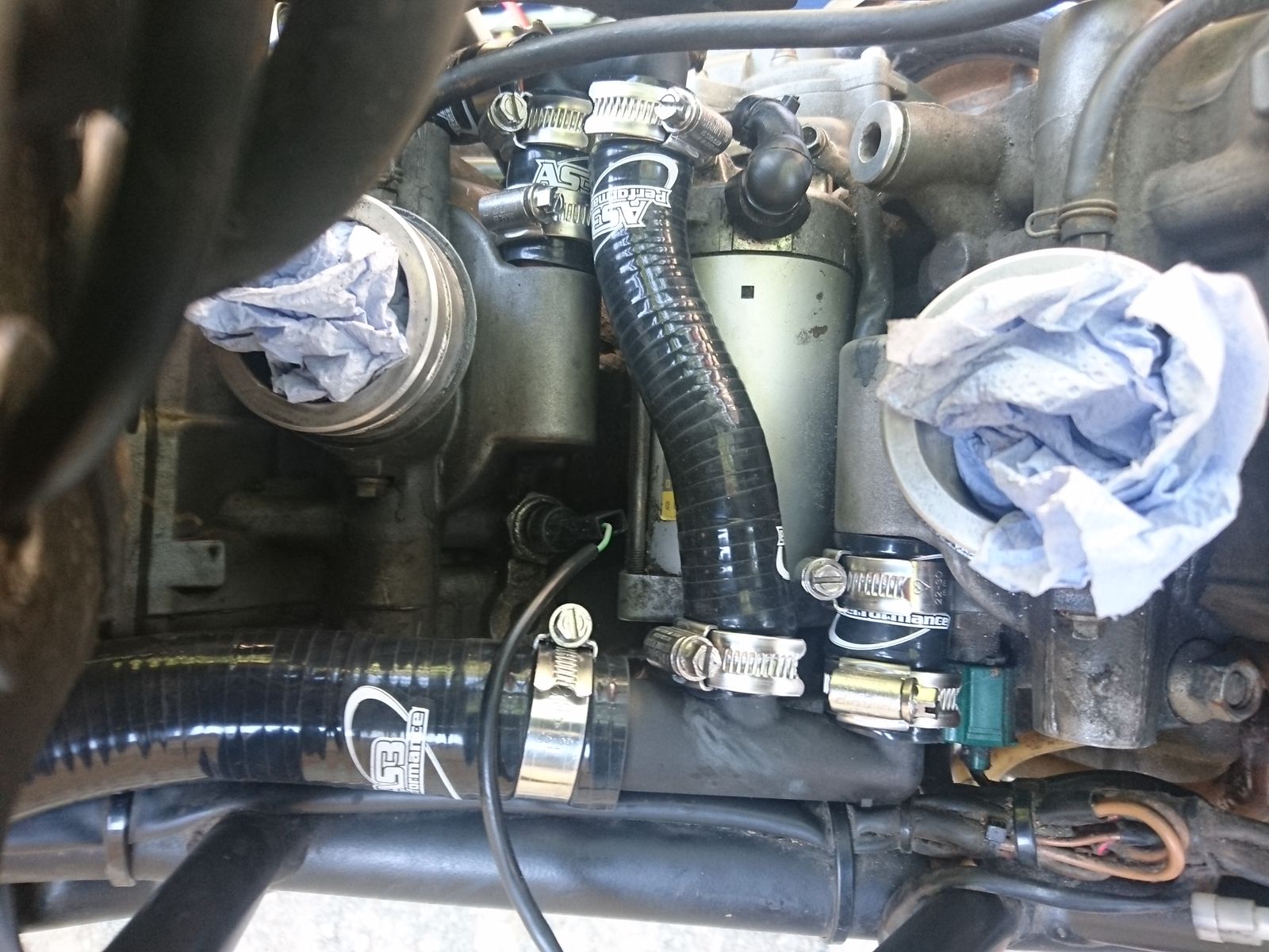

so - 31.05. bestellt, gestern Post aus GB. Nu noch einbauen...

BeitragVerfasst am : Sa, 17. Jun 2023, 22:28    Titel: Antworten mit Zitat

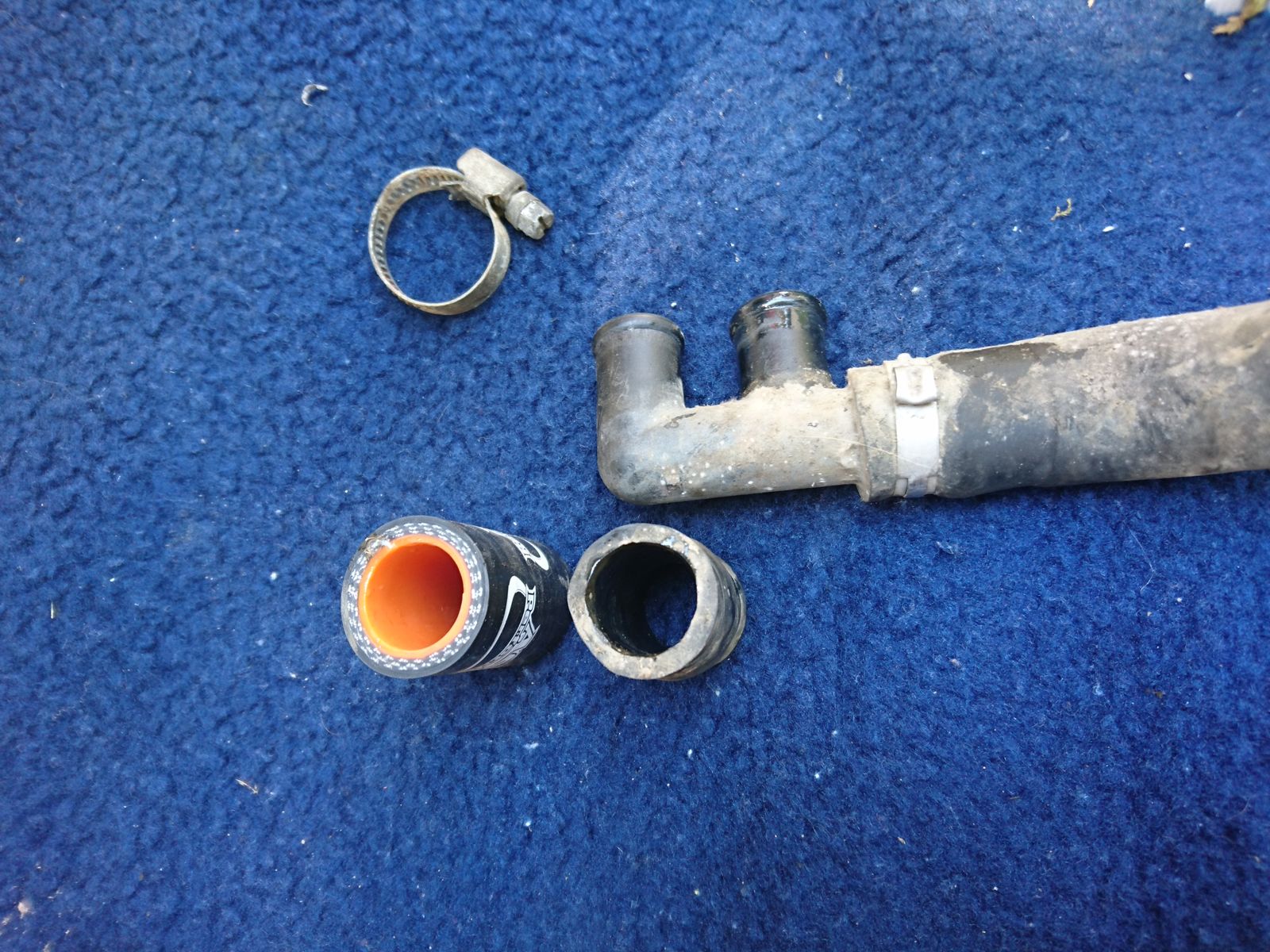

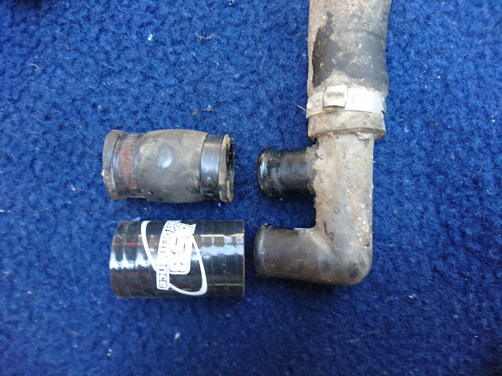

letzten Sonntag eingebaut und heute Probefahrt. Scheint alles wieder schön dicht zu sein. Passform top, alles plug and play. Auch die Schellen sind good stuff. Robust ohne scharfe Kanten. Der Schlauch zwischen Thermostat und Kühler wird in der Biegung etwas geknickt, das war aber original auch nicht anders. Habe jeden Schlauch genau übereinandergelegt und die Längen verglichen. Abmessungen genauso. Ich glaube nur, sie sind einen Tick dicker. Flutschen aber problemlos auf alle originalen Stutzen. Nur die Anschlüsse an die Zylinder war ein ziemliches Gewurschtel, die Schraubschellen tragen wahrscheinlich auch noch einen Tick mehr auf. Am besten erst an den Zylindern montieren, dann die Kunststoff- Verteilrohre ansetzen. Aus meiner Sicht kriegt das Set eine klare Empfehlung.

Fotodoku:
alt gegen neu

schon ziemlich bauchig der originale

hier der Riss

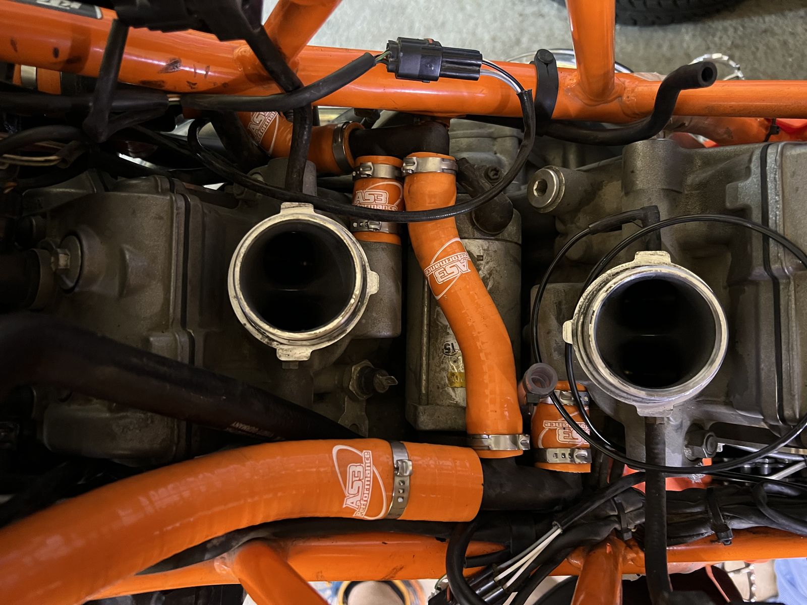

BeitragVerfasst am : So, 25. Jun 2023, 13:54    Titel: Antworten mit Zitat

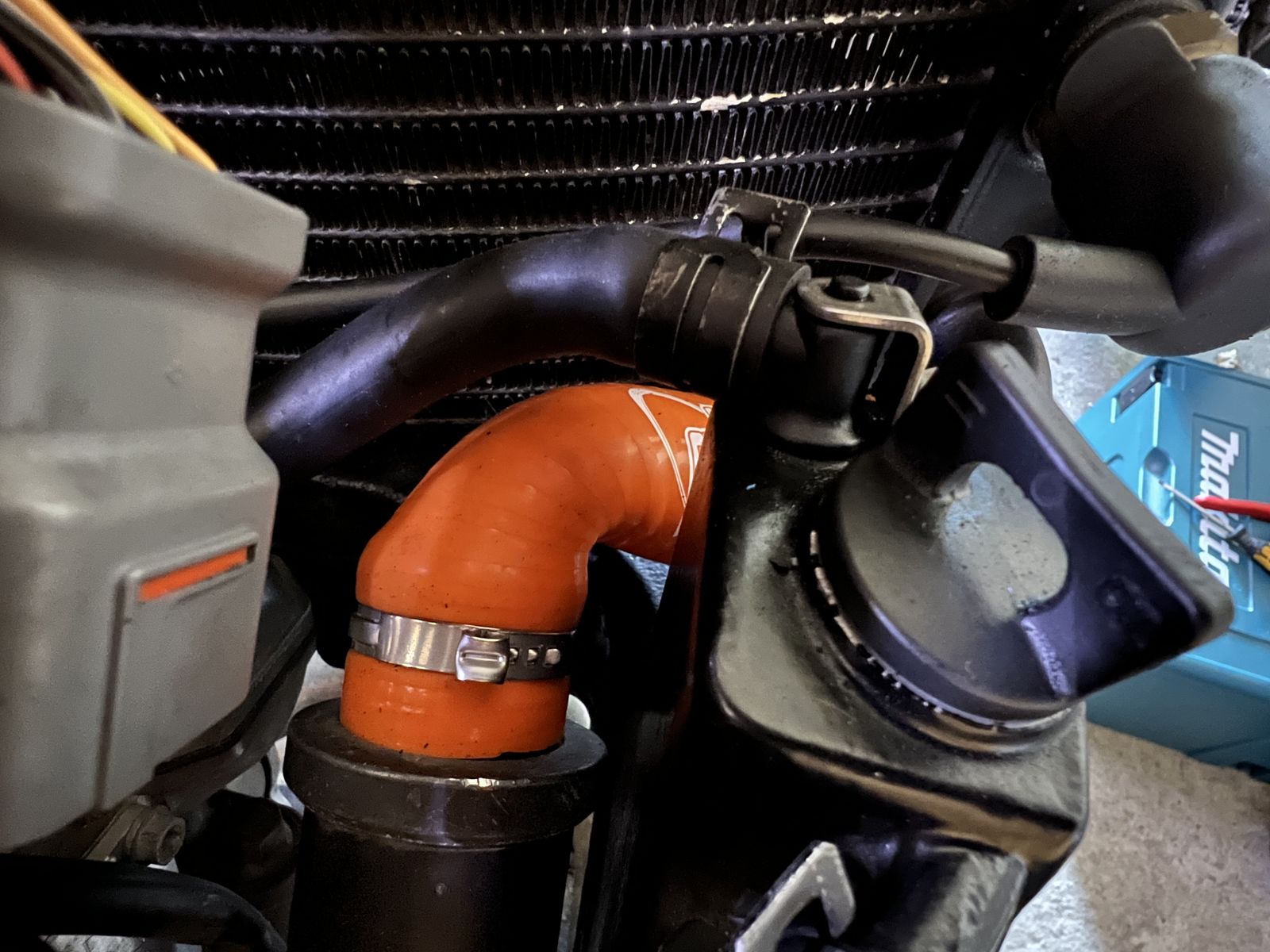

Hat mir auch erst schraubklemmen besorgt, war mir aber alles zu eng. Somit hatte ich mir schon Oetiker besorgt. Die Wandungen sind 1,5mm mehr, somit habe ich auch 3mm größere Klemmen genommen. Sollte man auch nicht bei KTM beziehen, das sind Apothekenpreise. Der kurze dicke Schlauch rechts am Kühler könnte etwas besser geformt sein, ansonsten passt alles sehr gut.
