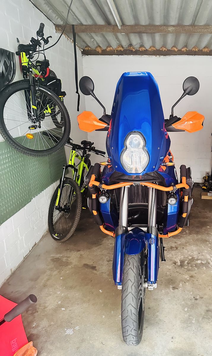

Danke nochmal villt hat er die Schrauben da weil der Vorbesitzer hat 2 Leitungen verlegt und ich vermute die Schrauben werden oben und unten rechts Zulang sein guckt euch das Bild an unten links. Er hat eine Leitung von oben nach unten gezogen David bekommen und dann kommt das ganze wie vorher Original, damit der Original Fender passt.

Soweit ich das richtig sehe wurde da der Umbausatz auf hohen Fender von Touratech verbaut.
In Fahrtrichtung gesehen sind da links nicht zwei Bremsleitungen sondern 1x Bremsleitung + 1x Tachogeber.
Oben beim Handbremszylinder müßten bei dieser Variante zwei Bremsleitungen mittels langer Hohlschraube befestigt sein und pro Bremssattel je eine Bremsleitung mittelts kurzer Hohlschrauben.
Wenn Du jetzt auf Original zurückwechselst nimmst Du einfach die lange Hohlschraube für den linken Bremssattel (in Fahrtrichtung gesehen) und für den rechten Bremssattel (in Fahrtrichtung gesehen) sowie den Handbremszylinder je eine kurze Hohlschraube.
Du brauchst keine weiteren/anderen Hohlschrauben, sollte mit den bereits vorhandenen passen - das Einzige was du brauchst sind acht neue Kupferdichtringe und Bremsflüssigkeit Wink

Mir ist noch was aufgefallen die Bremsleitung, die Stahl Flex Bremsleitung, die runter geht, die ist etwas länger. Wie gewöhnlich hängt es damit zusammen, dass der Vorbesitzer vielleicht viel in Duro gefahren ist. Und wenn der ausfällt hat, dass da noch etwas Spiel ist soll ich das so lieber lassen? Optisch ist es natürlich nicht so schön, dass Rachid etwas hoch aber ich glaube das hat schon seinen Grund.

Die Bremsleitung darf in voll ausgefedertem Zustand nicht unter Spannung stehen - lass das mal lieber wie es ist, hat bisher ja funktioniert Wink
