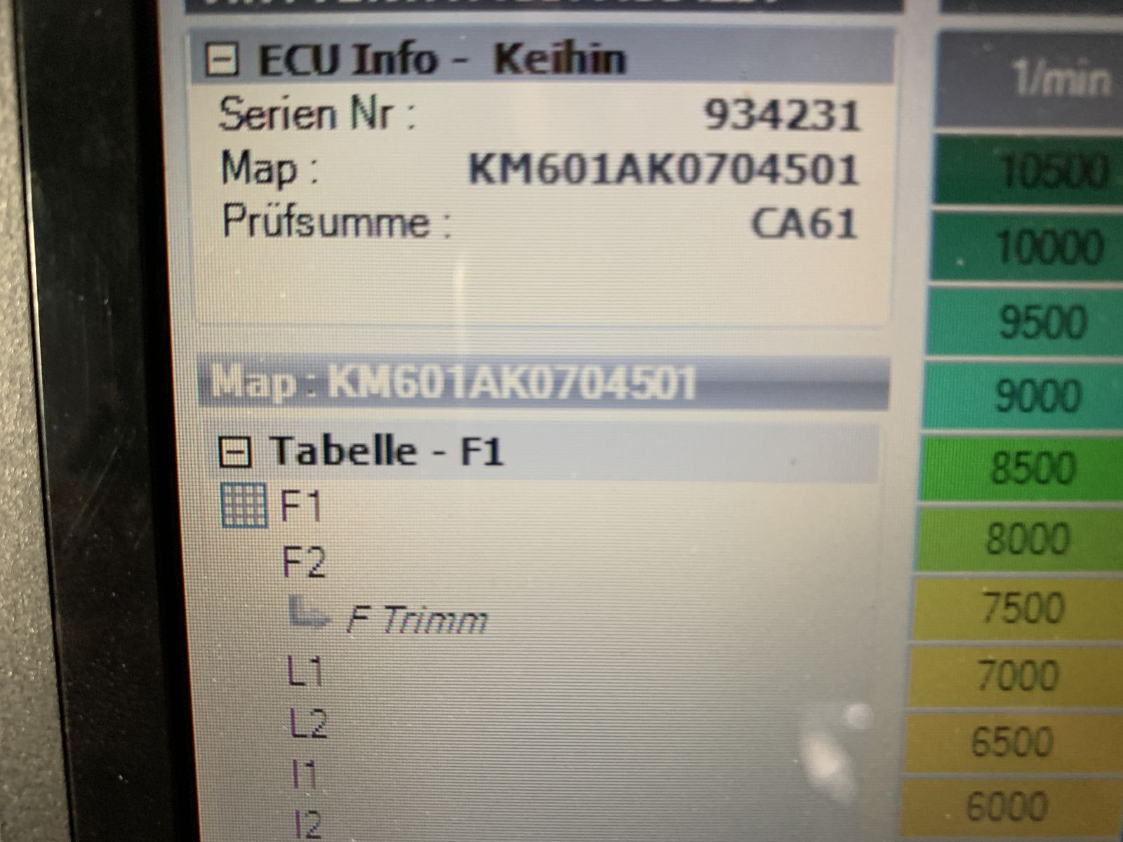

init lauf ist gemacht, regnet nur .
MAP richt wohl stark nach Akra siehe anhang.

was meint ihr ändern ? wenn ja auf was?

BeitragVerfasst am : Mo, 17. Apr 2023, 19:39    Titel: Antworten mit Zitat
auf original!!!!
das ist ohnehin schon auf der fetteren seite!

BeitragVerfasst am : Di, 18. Apr 2023, 10:58    Titel: Antworten mit Zitat
Hallo ghostrider-lc8,
wie mein Vorredner schon schrieb, ist auch das Standard-Mapping noch sehr fett.
Im Anhang findest du ein Mapping, was ich auf meiner 2007er Adv (mit alten Akras) fahre. Du kannst es ja mal ausprobieren. Allerdings kann ich nicht einschätzen, wie es mit dem K&N läuft. Ich würde auf Original zurück wechseln.
Es basiert auf dem Standard-Map KM601EU0704501 mit folgenden Änderungen:
- F1, F2: Bei 2200-5000 U/min und 3-15% Drosselklappe bis 6% magerer
- L1, L2: Bei 1250-5500 U/min und 200-580 hPa bis 6% magerer
- I1, I2: Zündzeitpunkt 2 Grad später bei Drosselklappenposition 0-10% und 2200-3750 U/min
- Umschalten F-L: 12, 12, 12, 16, 18, 24, 25, 45 statt 20, 20, 20, 27, 35, 63, 67, 67
- EPC ausgeschaltet
Ich habe damit einen Verbrauch von um die 6 - 6,5 Liter bei super Fahrbarkeit ohne Geruckel!
Bitte beachte: Vor dem Laden in TuneECU musst du die Endung ".txt" in ".hex" ändern. Die habe ich nur geändert, damit ich das Mapping hier hochladen kann.
