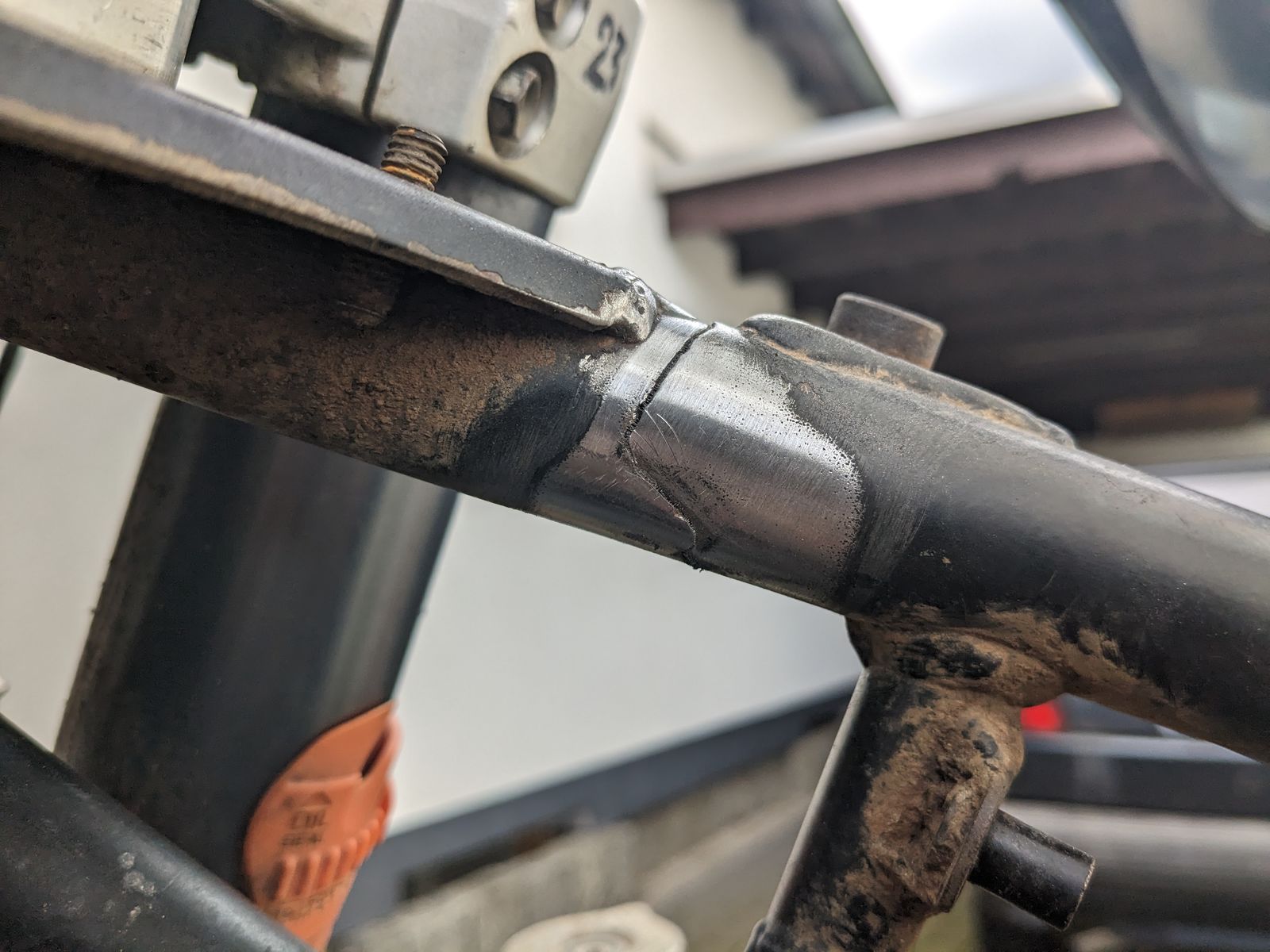

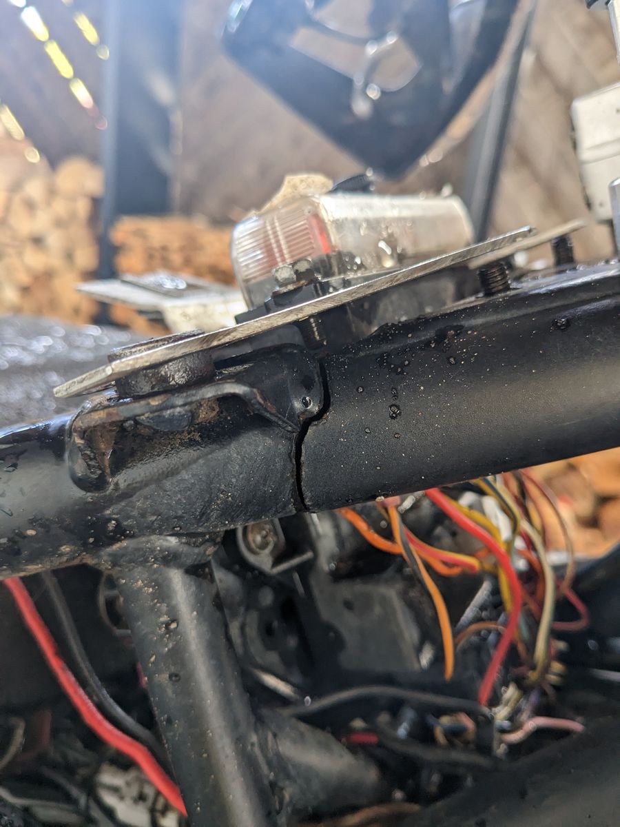

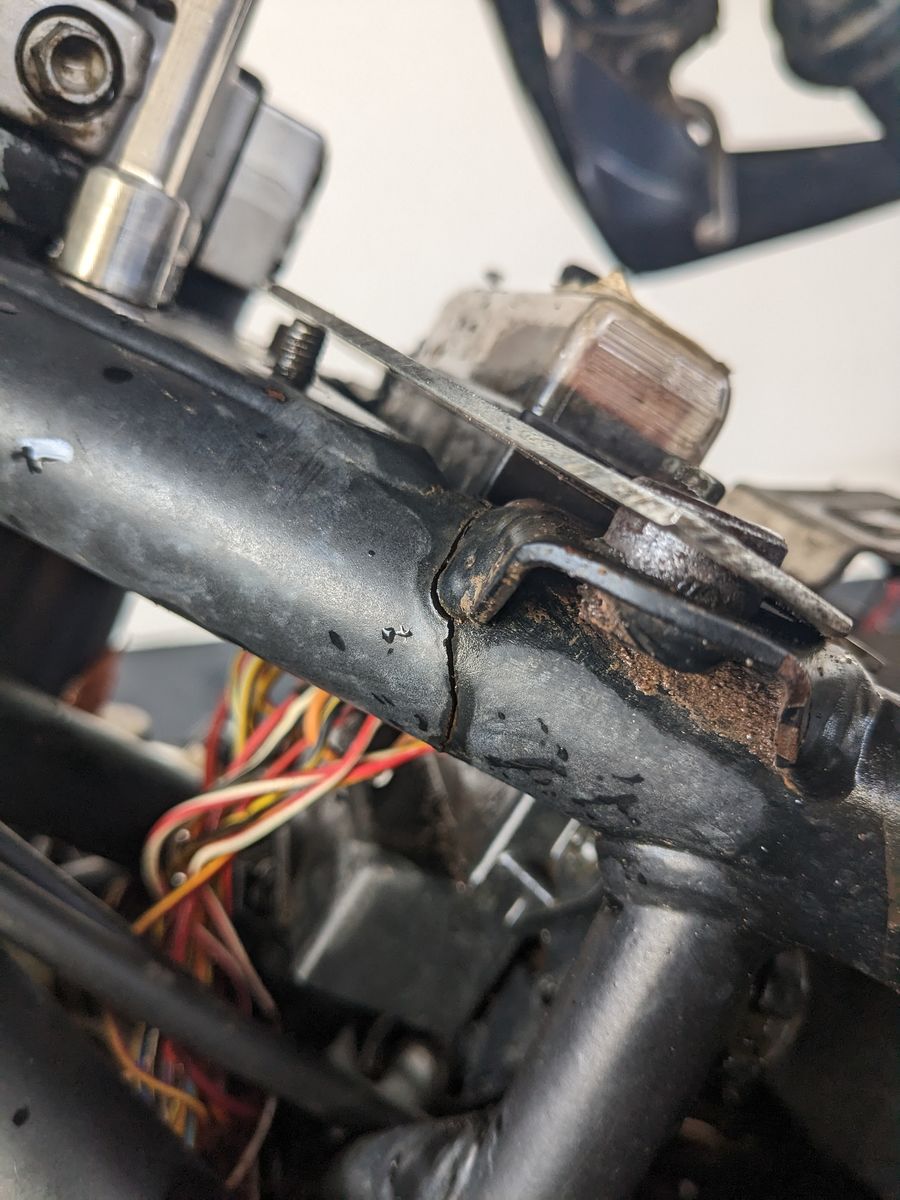

Nach einer Veranstaltung im Tagebau bei Leipzig stand die Reinigung meiner @ an. Erst außen und dann ohne Tanks. Dann traf mich der Schlag . Kurz hinter der oberen Tankhalterung ist das Rahmenrohr gerissen. Auf der anderen Seite auch......Ich verlange meinem Bike immer sehr viel ab.....keine MX Strecke wird geschont. Aber trotzdem habe ich davon noch nicht gehört das jemand bisher so einen Rahmen geknackt hat. Ich brauche Schell einen neuen(gebrauchten) den in 14Tagen wollte ich den GCC Lauf mitfahren. Ich habe 3 Optionen.
1. Den Rahmen schweißen und später wechseln.Nur für diese Veranstaltung.
2. Einen gebrauchten Rahmen finden und noch Mal eben schnell einbauen .
3. Mein Projekt Supermotoenduro mit den Teilen der @ fertigstellen .
Diese Anordnung ist nach Streßfacktor geordnet.
P.S. wenn jemand noch einen Rahmen verkaufen möchte?........das ist eine offizielle Suchanzeige.

ich hatte gerade dort was bestellt und habe zufällig einen LC8-Rahmen entdeckt:
https://www.baboon.eu/de/teil/ktm-950-adventure-s- ....... en-2003/000001421715
Service, Versand und auch die bestellten, gebrauchten Tankschutzrohre waren einwandfrei. Aber die sortieren viel unter 950ADV-S ein, also vorab anhand der VIN prüfen, ob dieser Rahmen tatsächlich von einer 950ADV und nicht doch von einer 990ADV stammt.
Schweißen wäre mir zu heikel gerade auch für eine Sportveranstaltung, nachdem beide Rahmenrohre durch sind war da viel Bewegung hinterm Lenkkopf. Wer weiß, was da noch unsichtbar schon geschwächt ist.

Mensch Scott-y, das tut mir leid.
Aber wenn es jemand schafft, diesen Rahmen zu zerstören, dann du, so wie du dein Moped hernimmst.
Gestern war kleine Inspektion bei mir, da oben war alles schick.
Trotzdem frage ich mich, warum da oben der Rahmen bricht. Hätte eher auf die unteren Rohre spekuliert. blink

In Anbetracht der harten Anfahrten an Hängen, kann kann ich mir das schon vorstellen das das der Bruch genau hinter dem Knotenblech entsteht.
Würde es aber bei deinem Einsatzzweck schon schweißen und natürlich an der Stelle verstärken. Nur einen dünnen Rostschutz drauf um später besser kontrollieren zu können.

Atzimuth @ Mo, 3. Apr 2023, 20:46 hat folgendes geschrieben:
Das sehe ich auch so , grundsätzlich kommen die Schläge mehrheitlich von vorn , diese belasten die Schadstelle auf Zug , Zugbelastung führt wesentlich eher zum Bruch als Druck.
Suche dir jemanden der perfekt mit dem WIG kann und lasse es ordentlich schweißen.

Also ich würde es guten Gewissens schweißen, eventuell noch einen kleinen Knoten mit reinnehmen.
Viel Glück

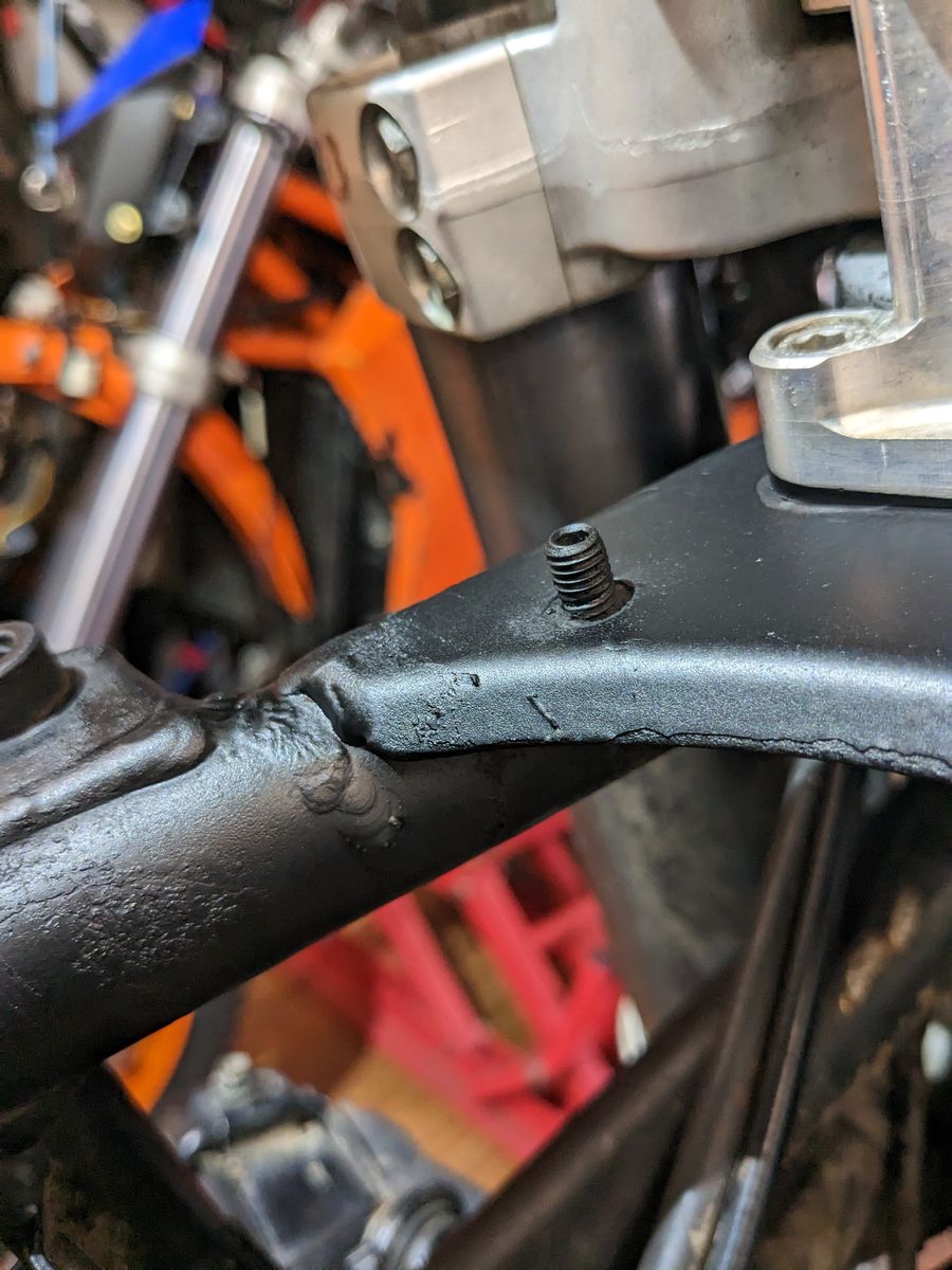

Es gibt Neues. Bruchstelle entfärbt ...Schweißdraht gekauft und einen Freund der das kann schweißen lassen. Farbe drauf . Fertig.
So am WE ist 1h Testfahrt in Triptis.
