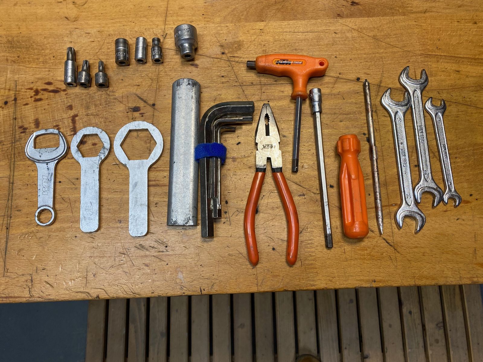

nachdem ich mein Motorrad ohne originalem Bordwerkzeug bekommen habe habe ich mir selbst eins zusammengestellt.
Jetzt wollte ich aber mal vergleichen was denn im originalen alles dabei ist, ich glaube nämlich ich habe Schlüsselweiten und Inbus dabei die am Motorrad gar nicht verbaut sind.
Das Original Bordwerkzeug denke ich gibt ganz gut wieder was man zwingend dabei haben sollte.
Kann mir jemand kurz auflisten was im 990 Werkzeug alles dabei ist?

Das war bei meiner 990er dabei.
 Dateigröße:  427.94 KB
 Angeschaut:  5464 mal
Gruß Günter

hpn174 @ So, 12. März 2023, 17:51 hat folgendes geschrieben:
Danke für das Bild. Kannst du mir die Schlüsselweiten, Torx und Inbus Größen nennen? Das wäre wirklich super!

6, 8, 10, 17 Nuss
T 30, T 40, T 45 Torx
8/10, 13/14, 14/15, Gabelschlüssel
24er, 32er, Ringschlüssel
5, 8, 12er Imbus
Flaschenöfner Standargröße Cool
Gruß Günter

Super, das war die gesuchte Info.
Ich hatte immer noch nen Korkenzieher dabei aber ganz offensichtlich reicht nur ein Flaschenöffner Cool

Der 15ener Schlüssel ist überflüssig , eine 19ener Nuss jedoch gut wenn du einen Ölwechsel vornehmen willst oder musst.

Hab noch n 14er für den Spiegel und nochn inbus für die Hebel. War bei mir nicht dabei

Der 15er ist bei einigen Spiegel passend.
